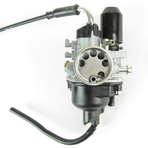

Kollégámnak van egy Suzuki Verde robogója és motorikusan van vele probléma, egyszercsak menetközben megállt. Szerelőre lenne szüksége a 3. ker. környékén. Előre is köszönöm!
http://www.flickr.com/photos/12131426@N03/
blizzrd
Erre esetleg tanacs, otlet?
Bib
Ez nem könnyű elmondás szerint. Ami biztos nem árt egy gyári előírású gyertya csere, karbi pucolás,alapjárati levegő ellenőrzés, fals levegő vizsgálat.
blizzrd
Ezeken mar mind tul vagyok. Gyari gyertya, femtiszta karbi, falsot sehol sem sziv. Velemenyem szerint a karbi is jol be van love.
[ Szerkesztve ]

Bib
Ez a lemez egy áramlásszabályzó, mert régen 12-es karbival mentek ezek a robogók. Ehhez 53-as a gyári fuvóka. Gyári motorhoz jónak kell lennie, de fojtás kivételnél ki szokták venni, erről megoszlanak a vélemények. Ha kiveszed fúvókával utána kell menni kb 10 %-al.

Én már találkoztam ilyennel viszont szakaszos láncnyúlással nem, azért csodálkoztam korábban. A lényeg az hogy vagy az első lánckerék kihajtó tengely van meghajolva, vagy a hátsó lánckerék excentrikus a forgáspontjához.Hátul egy kis csavarhúzót stabilan rögzítesz a villához úgy, hogy érintse a lánckerék fog csúcsát majd megpörgeted a kereket persze lánc nélkül.Ilyenkor hallani vagy érezni fogod ha üt.Elől sokkal kisebb eltérés elég, ott motor elindít sebesség aztán látni ha üt.
Bib
Igen, de lehet akkor mást is változtatni kell, pl tűállás stb. Nagyon kényes egyensúlyt teremt az a lemez, a karbi hangolás viszont kifogástalan állapotú motoron sem könnyű feladat.

lagoon79
félek, ha kiveszem utána még sok macera következik. én tök hülye vagyok hozzá, a szerelő srác meg vagy jön vagy nem. most már 5 napja áll szétborítva a gép.
a karbi melyik fúvókáját kell nagyobbra cserélni? (ahogy nézegettem van benne ki csavarszerű és tűszelep jellegű is).

(#70043) lagoon79 A tűnél a főfúvókát.
(#70044) blizzrd Szerintem esélyes, hogy egyszerűen kicsi az alapjáratod. Viszont ez nem magyarázat arra a másik dologra, hogy reggelente 20-at kell rárúgni a motorra. Ez szívató gondra utal.
