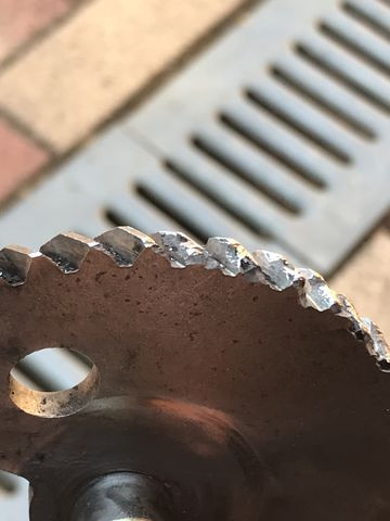

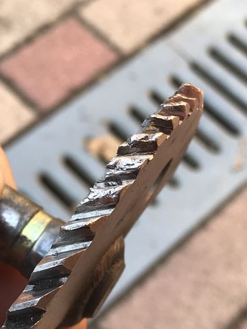

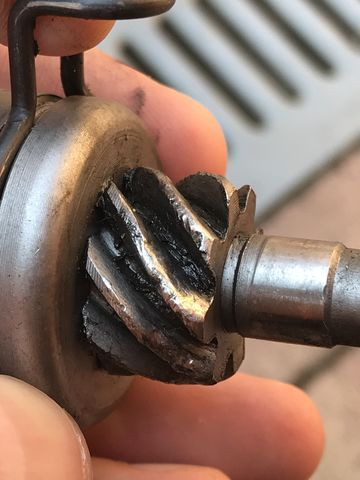

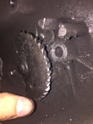

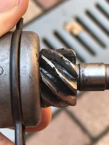

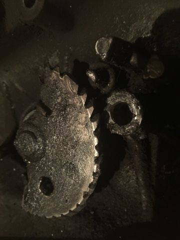

Megjött ma este 6-kor az alkatrész, ez Kymco Agility 50 4T berúgó szerkezet
Most azon gondolkozom, hogy eredetileg volt-e alátét a racsni alatt, ahol a deknihez ér, mert most biztos nem rémlik, hogy lett volna, de valahogy hiányolom, mert gondolom nem egészséges az, hogy ez a kemény fogaskerék súrlódik az alumíniummal.
Valamint felmerült mint kérdés, hogy a racsnin az a rugó mi célt szolgál? Hogyan funkcionál, mint rugó? Melyik “dimenzióban”?

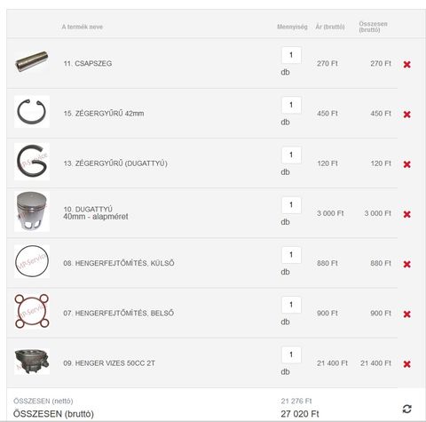

Meglett a robogó hibája, sajnos nem a karburátorral van gond, hanem a hengerfejnél eltört a zégergyűrű, végighasította a hengert elég szépen, szóval fúrni kellene. Már egyszer volt fúrva 1 éve, szerintem nem jól rakhatták össze vagy a fene se tudja mi okozta.
Szerintetek megéri fúratni még, lehet tartós, ha normálisabb emberke javítja, vagy inkább vegyek gyári szettet? Ma vagy holnap mondják meg az árát a fúrásnak, dugattyúval stb.
Úgy nézem a gyári henger mindennel együtt, kivéve a hengerfej, annak nincs baja 27eFt. -

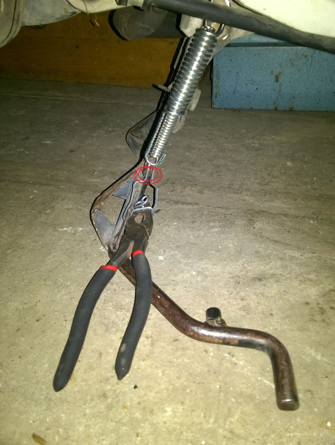

En legutobb mikor csinaltam 2 emberes melo volt.
1 ember tartja a robogot, te meg felhatjott allapotban akasztod a rugot.
Skicc:A fekete az egy hosszab vascso, amire rakotozod a drotot(zold) ugy, hogy ne csusszon el, a masik veget pedig a rugohoz.(Ertelem szeruen a sztender mogott legyen a cso
Keresel egy olyan helyet (pl garazs kuszob, vagy barmi) ahova a vascso aljat beutod tamasztani, majd siman annyira kitudod fesziteni, hogy fogoval a helyere told kinyujtott allapotban. -

Még mindig megvan a kis hű társam (Kymco Agility 50 4T) (ez most a sportnak megfelelő?).
Bár a napokban 4 km-t kellett hazáig tolnom. Nem tudtam berúgni. Megakad félúton. Mellékelek képeket majd a fogasívről. 70-es henger van rajta, így az önindító annyira nem adja. Azzal nem indul be. Egy erősebb rúgással simán indult - eddig. Arra gondoltam, hogy veszek egy ilyen szettet. Itt a persely az mihez van? A racsnihoz, vagy a fogasívhez? Nem kell mindkettőhöz? Nem bánnám, ha jól lehetne rúgni, és nem kellene vele szenvedni.
Egyébként a 12 év alatt rendszeresen használtam, egy kipufogó lyukadt ki, meg egyszer valamiért nem indult, akkor váltottam 70-es hengerre. Azóta is teljesen jó, de mondjuk az utóbbi 8-10 évben rúgva volt. Na meg 15540 km-nél tönkre ment a km spirál. Azt azóta se cseréltem...
Képek:
Ha jól sejtem nem kellene ennyire tocsognia az olajban, ugye? Egyébként melyik részét kell majd kenni, amikor beraktam?
