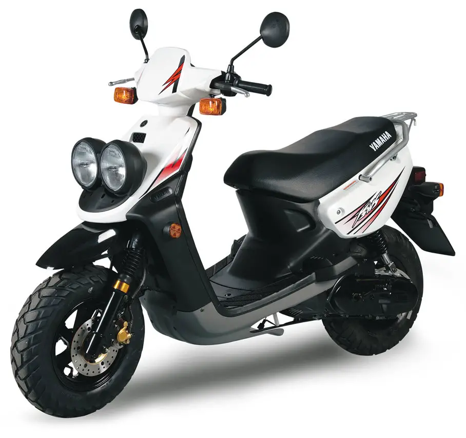

Nekem a BWS-nek az eleje ( lámpa rész formavilága ) nem jön be annyira,de ha ilyen lesz a közelben,és rendbe lesz,akkor úgyis megveszem.
Látod,ezek nem nagy problémák amiket leírtél,pedig egy 22 éves motorról beszélünk! -

Nekem is BWS van, SPY, 1996-os, szeretem.
Az állvédős sisak nem fér el az ülés alatt, ez nagy szívfájdalmam.

Pont a BWS a második kiszemeltem,de ez csak a kinézete miatt a második.
Szerintem is a Stalker a szép a maga kategóriájában.Olvastam róluk,hogy kivisznek a világból,nagyon erős,tartós,strapabíró blokkjuk van. ( a stalkernek is és a BWS-nek is )
Pont ezért esett rájuk a választásom.
Egyik szomszédomnak volt BWS nagyon sokáig,szerette nagyon,nem is volt vele gond,de már csak nagymotorokkal járkál...... -
