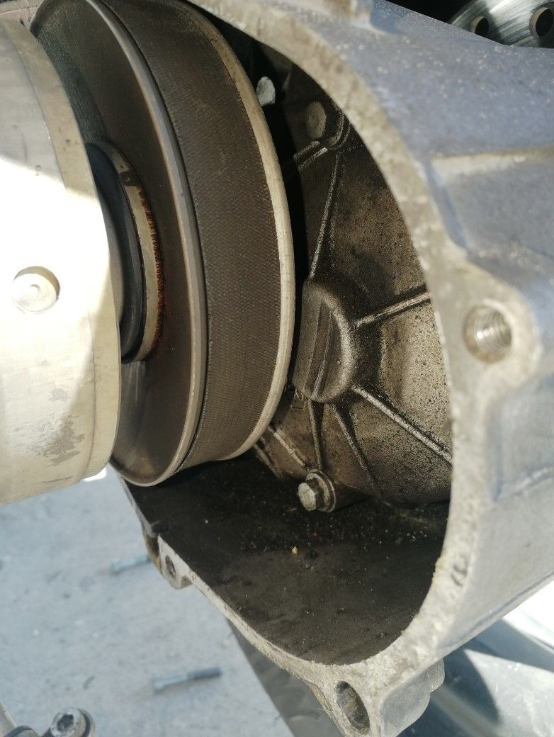

blizzrd
Lenne egy problema aminek a megoldasara nem jovok ra. Lett szij cserelve a robogoban (Sym Jet), es azota a kovetkezot produkalja: karbi be lett love hogx alapjaraton szepen ketyegjen viszont gazadas utan nem all vissza alapjaratra a moci, hanem porgeti tovabb a kereket, egesz addig amig fekkel meg nincs fekezve. Mi lehet szerintetek a gondja? -

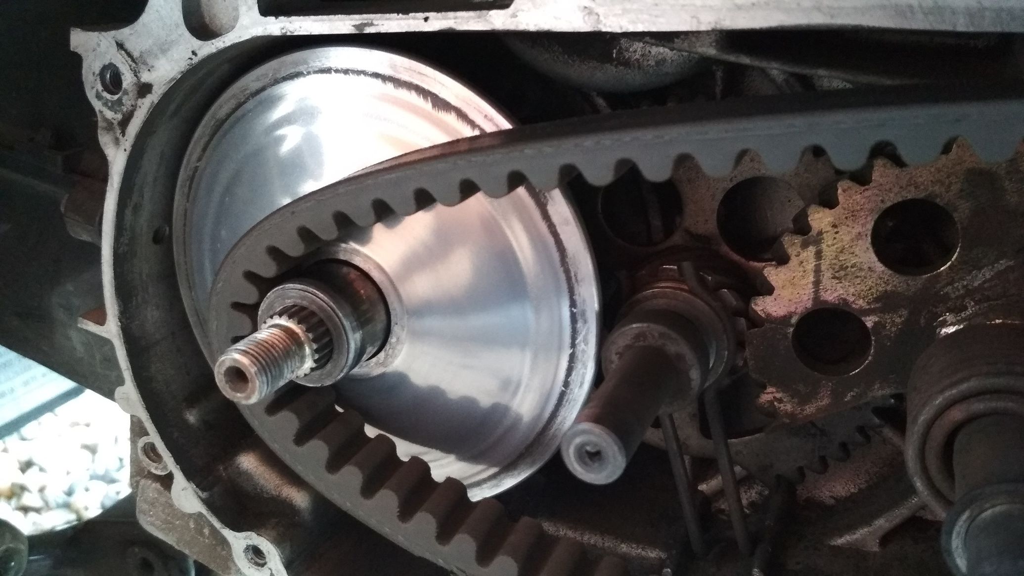

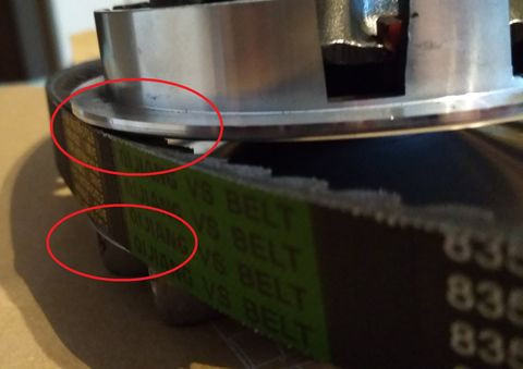

suste

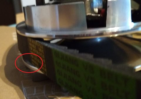

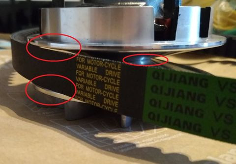

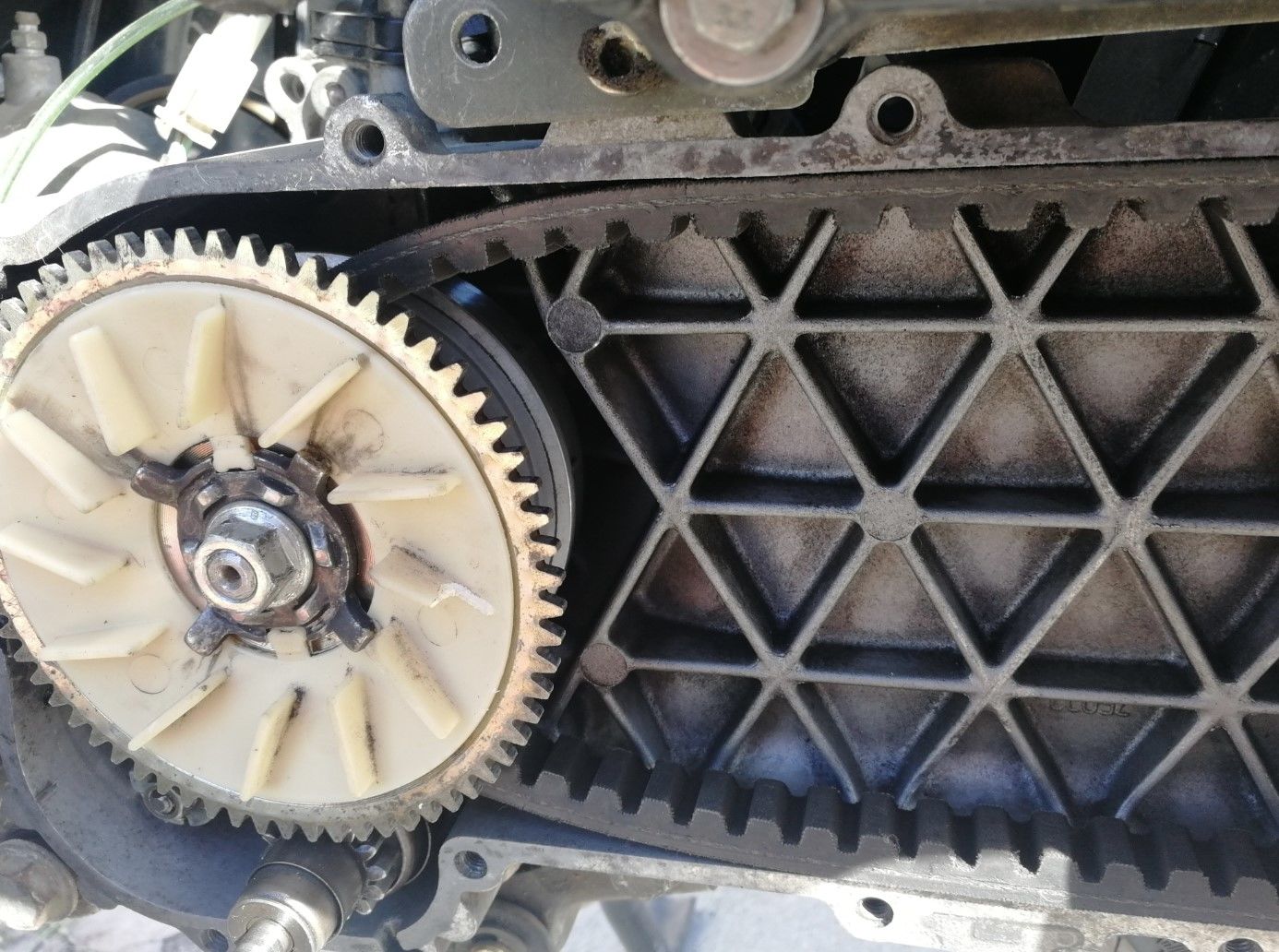

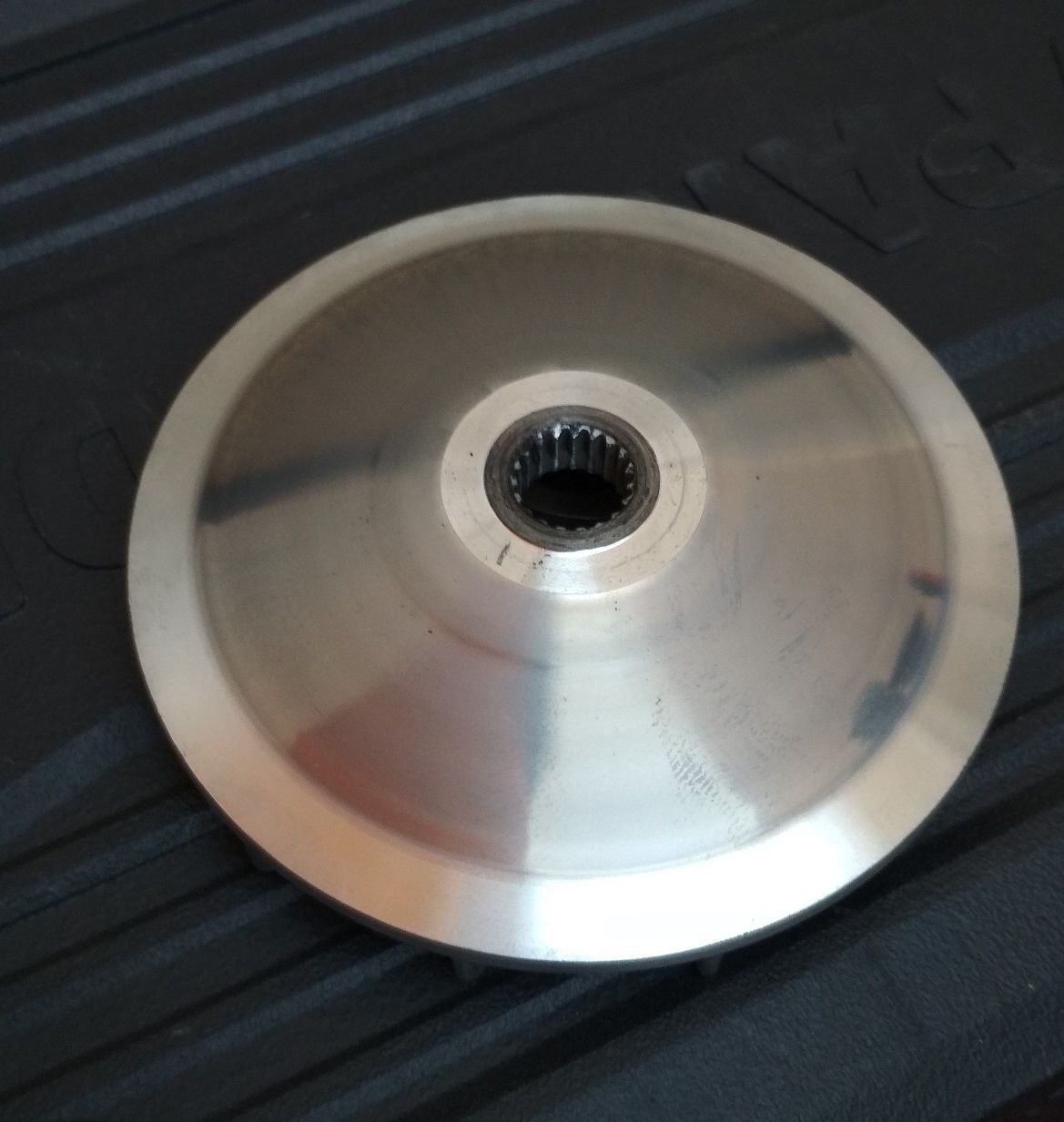

Na mégegy kis adalék a variátor sztorihoz.
Gondoltam meglesem, hogy egyáltalán van-e esély arra, hogy a szíj kifusson rendesen a gyári rendszeren. Hát nincs
De vajon miért butitják le szándékosan??? A 125cm3 miatt?Új szíj, új tárcsa, teljesen összezárt állapot, a szíjat a (majdnem a ) legkülső pozícióba húztam:
Új szíj, új tárcsa, teljesen összezárt állapot, a szíjat addig toltam be, amíg nem éri el a tárcsát:
Új szíj, gyári használt tárcsa megesztergálva, hogy a hullámvasút megszünjön, és kicsit lecsípve a tárcsa belső feléből, hogy közelebb tudjanak kerülni egymáshoz, teljesen összezárt állapot, a szíjat addig toltam be, amíg nem éri el a tárcsát:
Ezt a módosított tárcsát csak szükségből csináltattam, hogy tudjam óvatosan használni, amíg megjön az új.
Akkor ki sem próbáltam hogy meddig pörög, csak óvatosba (max60) közlekedtem.
De most már ez lesz a következő teszt
Ha jól láttam a nyomokat és jól méregettem, akkor majdnem 4cm-es átmérőig nincsen nyom a tárcsán, így eddig le lehetne szedni (és persze a variátordob is ugyan ilyen). Ami azt jelnti, hogy simán lehet nyerni 1-1mm -t (de lehet hogy többet is).sityupityu?

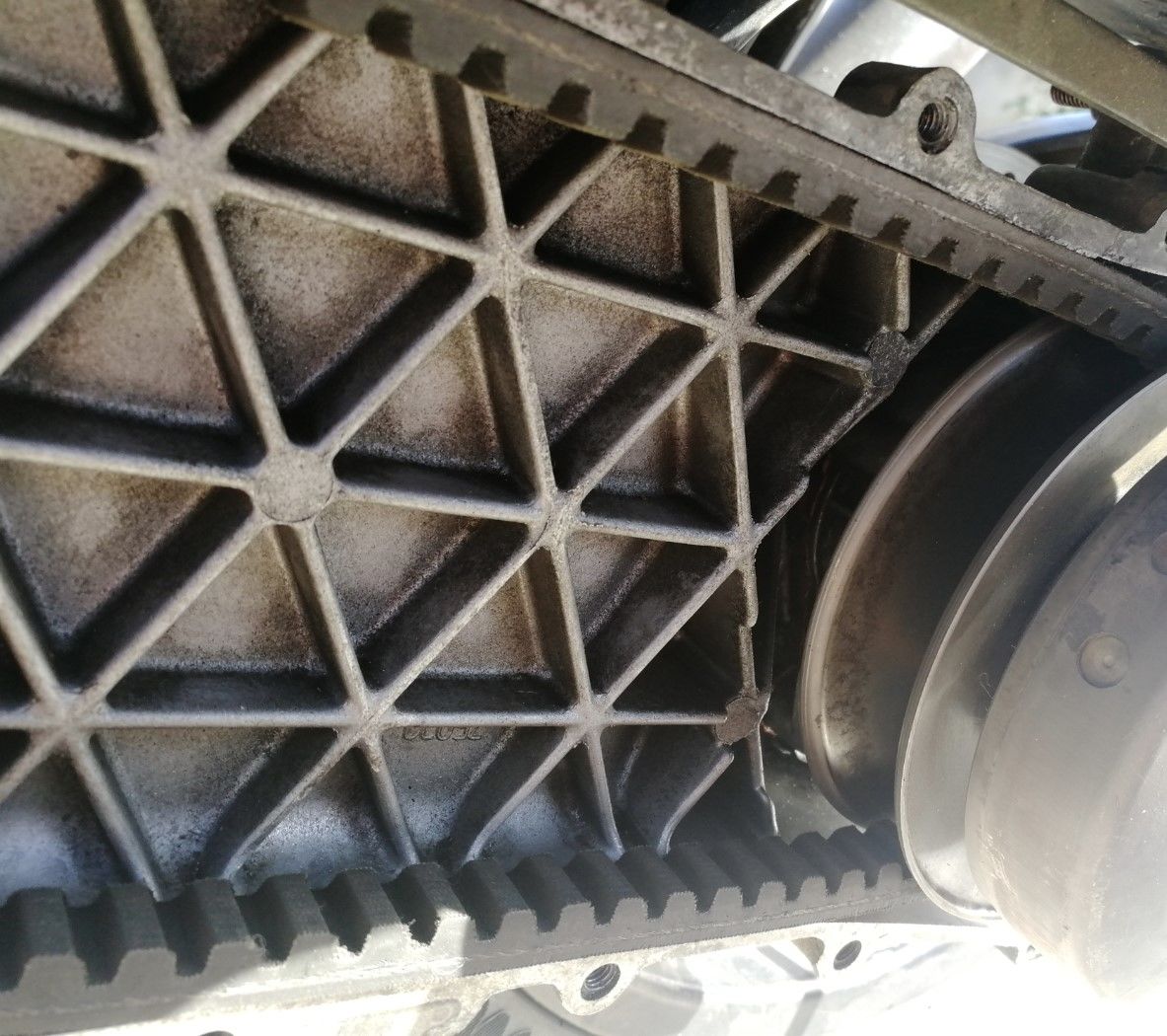

suste

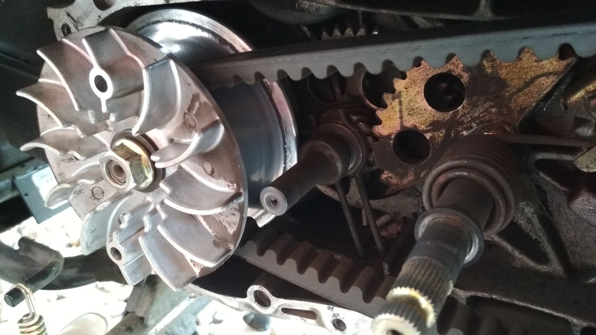

Na, volt egy kis szabadidőm, és már régen láttam a variátort
Ennyire kifut a kuplungnál a szíj alaphelyzetben. Így ezzel talán nincsen gond.
Gyári variátor esetén is csak ennyire megy rá az anya:
Azért szedtem szét, hogy betegyek mégegy ilyen hézagoló gyűrűt, hátha nem fog melegen alapjáraton rángatozni, mintha indulni akarna. (Kis járatás után amikor visszaáll a szivató, akkor alapjáraton nem forgatja a kereket.)
A gyári variátoron is látszik, hogy sosem ment ki teljesen a szíj, de az új fix tárcsán mégrosszabb a helyzet.
Szerintem ez nem elfogadható, és legalább 15-20Km/h van benne még, amivel pont meg is elégednék:Szóval szerintem a variátorral kéne valamit csinálni, csak azt nem tudom, hogy mit

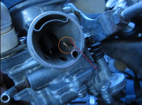

albinolynx

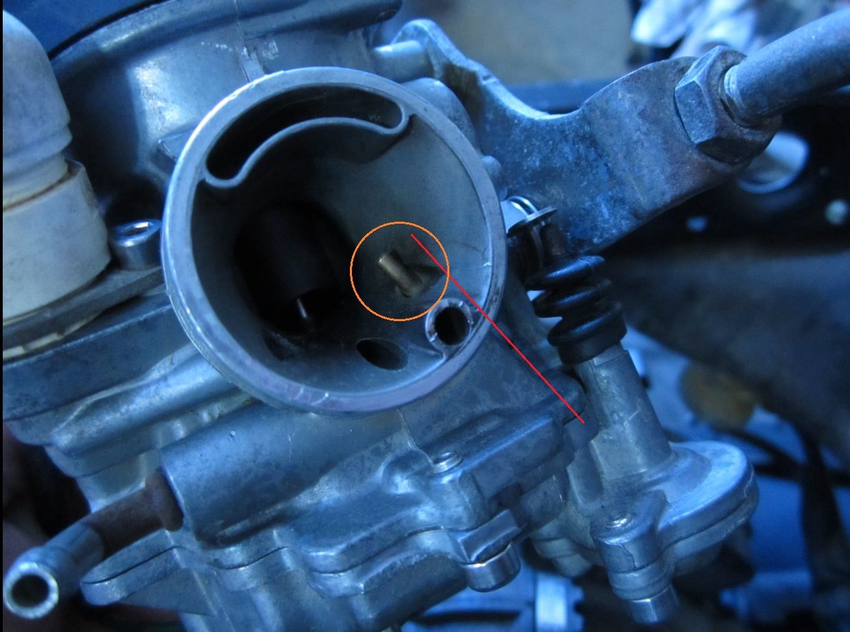

Keihin cvk 20 4t karburátorról készült a kép. A pirossal jelzett vonallal szemléltettem, hogy nagyjából mekkora a fúvóka, vagy mi hossza. Azt szeretném kérdezni, hogy a naranccsal jelölt felének furatosnak, vagy zártnak kell lennie?
Fúvóka tisztító pálcikák nem tolhatók végig, a vége felé "ütköznek". Köszönöm! -
Így van ahogy mondod.
A membrános 4T karbiknál általában (90%) a legalsó állás szokott lenni a gyári érték, de persze megpróbálhatod. De ez csak finomhangolásra jó. Azt marha sok üzemanyagtöbbletet ami a kormosodást is előidézi a gyertyán nem az okozza nálad, hogy a legalsó ricniben van. -
datya
sityupityu #69182 üzenetére
értem! annyit kérdeznék még,hogy majdnem a legalsó állásba van a zéger gyűrű úgy maradhat? gondolom ha feljebb rakom akkor kevesebb üzemanyag/levegő keveréket enged a hengerbe?
datya
értem, de leszedtem a karbi tetején a membrán fedélt és ott is van egy tű a membránban kis zéger gyűrű szerű van rajta amit 5 féle helyre lehet rakni akkor nem az a tű?

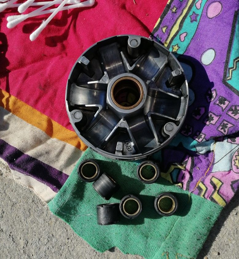

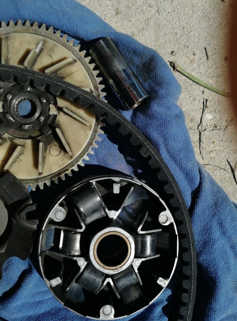

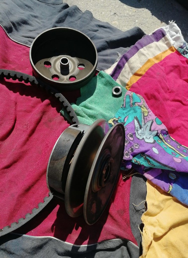

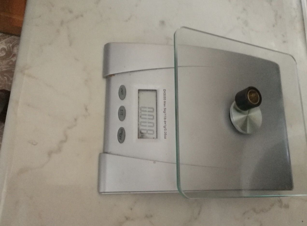

Dtomka
Ahogy ígértem készítettem pár képet:
[kép]
[kép]
[kép]
[kép]
[kép]
[kép]
[kép]
[kép]
[kép]
[kép]
[kép]
[kép]
[kép]
[kép]
[kép]
[kép]
[kép]
[kép]
[kép]
[kép]
[kép]
[kép]
[kép]
[kép]
[kép]
[kép]Megtudtam a görgök állapota még jó, súlyuk 8 gramm. A szíj is még bír pár km-et.
A kuplunkpofákat megsmirgliztem és megtakarítottam amennyire lehetőségem volt. A karom, nyakam leégett
datya
üdv! 4T kínai robogó karburátoron hol találom a súbertűt?

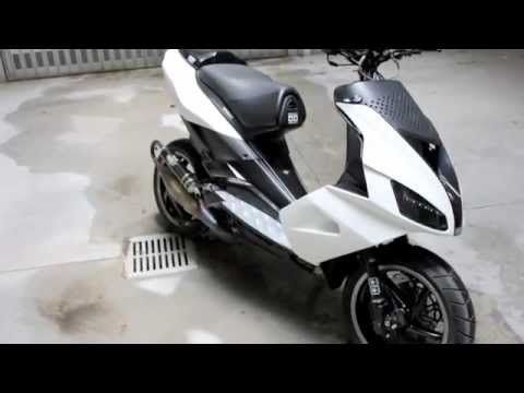

Dtomka
macilaci78 #69159 üzenetére
& (#69160) sityupityu
Igen igazatok vanÉn az ára miatt vettem meg, amit jelenleg használok. Volt pár baja, de törődöm vele és most meg vagyok vele elégedve. A szomszéd lány 1x kérdezte mikor látta, h takarítom. A csajoddal is ennyit törődsz? Mondom nem, többet
Amúgy ha lenne lehetőségem az alábbira csinálnám meg. A festésre gondolok elsősorban:
