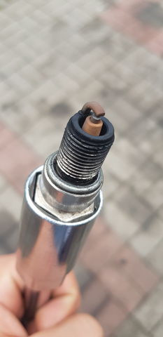

Tanácsotokat szeretném kérni az alábbi jelenségre:
Piaggio Free hosszú blokkos robogómmal indítási problémák vannak.
Csak a légszűrőcsonkot teljesen befogva indul be, majd ha szabaddá teszem a nyílást úgy jár is, illetve ha felteszem a légszűrőt akkor is jár a motor, sőt még gázra sem fullad kb. 1 percig. Ezután fokozatosan elgyengül, innentől már gázra is fullad. Ezután már legközelebb csak úgy indul be, ha megismétlem az előbbi indítási módszert.
Benzincsap új, karburátor tiszta, légszűrő tiszta, gyertya új, szikra szép, gyertyakép inkább benzines, mint olajos, automata szívató szerintem működik.
A karburátor oldalán csak egy csavar van, ez gondolom a levegőé lehet, azt próbáltam tekerni, de nem igazán reagál rá.
Merre felé induljak tovább?
Köszi a segítséget előre is. -

Elfelejtettem írni hogy nyélgáznál leállt és mikor kiszedtem a gyertyát ugyan az a gyertyakép fogadott mint amit belinkeltem.
