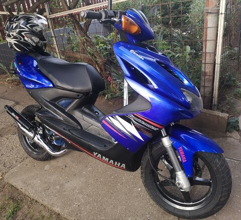

Én városra, munkába járásra raktam össze egy aeroxot, 70-es athena sport alu hengerrel, naraku evo főtengelyel, c4 csapágyak, 21 black dellorto, malossi mhr multivar vario, polini 3g for race kuplung, malossi x kevlár szíj, hűtött oldal dekni(top), top vízpumpa szett, malossi redfilter, stage6 pro replica kipu, új fékpofák. Mindenből újat vettem, a mocival együtt majdnem fél misike lett az egész... Plusz a sok karbi, hajtás hangolás... :)
Jövőre kap 2 új egyforma gumit, meg ki lesz cserélve a végáttétel(kuplung tengely menet kopott) és puszi.

Még nagyon nyers állapotában mértük gps-el, nem volt behangolva a karbi, hajtás is csak sima multivar volt, úgy ment 93km/h-t. Most őszre meglett az elfogadható majdnem őz barna gyertya kép, hajtás is kb jó lett, 100 körül mehet, de inkább jól gyorsul. Városban nekem ez kell.

Köszi Fogyasztást inkább hagyjuk.. Nem mértem még meg, de sokat kajál tuti. De legalább úgy megy, ahogy nekem jó!

Ott körül van igen :) elégedett vagyok vele!
