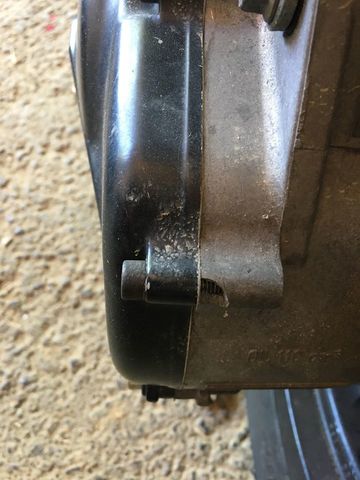

Sikerült ma megboltolni a vasat, megvan az összes papír.
Egyben van a gép, viszont azt furcsállom, hogy a tárcsa külső széle úgy 2,5 mm-en rozsdás, a Gulliveren pl semmi nincs csak kb fél mm válla. Ennyivel kisebb lehet a betét?
A tulaj elmondása szerint 80w90 hajtómű olajat tett bele a manual szerint meg SAE10W30 type SE motorolaj kell oda. Kicsit furcsállom a manualt, cseréljem inkább erre?Néztem az egyedi forgalomba helyezési eljárás kérelmet, meg kell adni a motor típusát, viszont az nincs benne a forgalmiban, neten talált kép alapján másnak sincs a D2 rovatba feltüntetve semmi viszont a D1 rovatban ott van, itt viszont az áll: Yamaha Motor Taiwan Co. LTD. SE08. Az SE08 lehet a modell neve és nem a Cygnus X? Vagy majd én beírom?
Nincs benne pl a színe sem, bár gondolom ez nem nagy gond. -

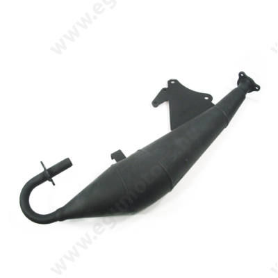

Ferenczi Áko #70756 üzenetére
Konkrét válasz a kérdésedre: Csak attól, hogy kicseréled a kipufogót, önmagában nem fog számottevően változni a fogyasztásod. Ha olcsón meg tudod venni, akkor miért ne !? Szebb is, mint a gyári, meg nagyobb fordulaton jobban megugrik tőle a motor. Persze a fojtás nem a barátunk, az nem kell bele.
Winchester95 #70762 üzenetére
Ebben az állásban már nyugodtan megakadhat benne. Normális üzemi körülmények között eddig nem megy le az úszó ha kap benzint a tankból, semmit sem befolyásol ha annál nem megy lejjebb.
(#70764) Ferenczi Áko Szerintem egy 50-es vashenger utánahangolva ezzel a csővel kb 5 liter környékén megáll. Persze ez baromi sok dologtól függ, hogy mennyit eszik (állandó nyél gázon járkálsz-e, folyamatosan maximális kigyorsítások, motortól is függ, mennyire kellett főfúvókával felmenni stb), akár a feljebb említett 6 liter fölötti fogyasztás is összejöhet, de nem kell feltétlen annyival számolni. De egy biztos, a 2 literes fogyasztást elfelejtheted. Ezzel a csővel lóerőket lehet felszabadítani ami úgy következik be, hogy utánahangolva fel lesz húzva a motor, magas fordulatszám tartományban kell lennie a motornak folyamatosan a gyári csőhöz képest. És mint feljebb is írták a plusz teljesítményt nem adják ingyen, azt etetni is kell valamivel. Ha neked ennyire fontos, hogy megmaradjon a jelenlegi fogyasztásod akkor ne vedd meg ezt a csövet. Fojtással és hangolatlanul meg még úgy sem fog vele menni a motor mint a gyári csővel.
nem tudom mennyire fontos a fogyasztás, de nálam a rezonátor+variátor annyit dobott tempóban, hogy bőven megérte
Bib
A fojtással bizony nem ér semmit egy tuningcső és mivel minden jó tuning többlet teljesítménnyel jár, így naftából is több kell.

Sziasztok! Azt szeretném kérdezni, hogy ha kiveszik a fojtást a kipufogóból, az növeli a fogyasztást? erről a kipufogóról van szó, ezt szeretném megvenni, az eladó kivette belőle a fojtást. Keeway matrix 50 2T-hez szeretném használni.
