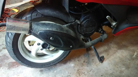

Narancs
nyogo83 #64044 üzenetére
Én is kb erre jutottam miután széttúrtam a netet. Pont úgy megy, ahogy írtad. 60-at szereti, 80-nal még elmegy, 90 a vége de ott már tényleg vége. Na most a találós kérdés igazából, hogy jogilag ez így rendben van-e, nem lesz baj, ha megállít a rendőr? Hisz épp azért választottam ötvenest, hogy ne legyen baj.

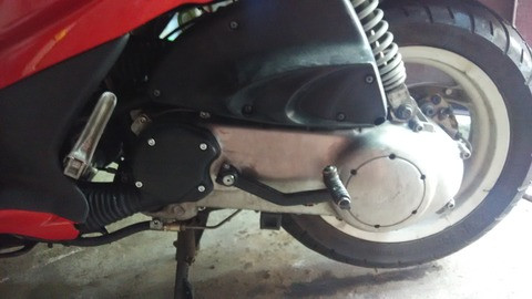

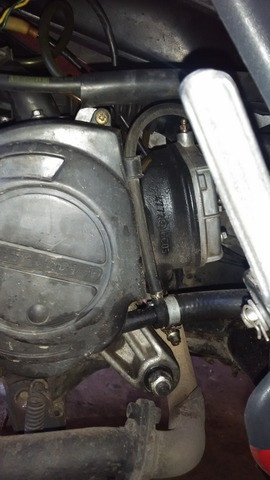

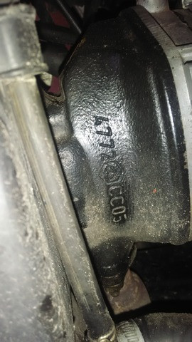

nyogo83
Narancs #64042 üzenetére
A blokk az tenyleg 50-es, legalabbis hengerszam alapjan illetve a blokk kinezete es a legszuro merete alapjan.
Illetve gyanus lehet, hogy mennyire megy
Azert egy 50-es 60ig huz mint a barom, utana komotosan max 85-90km/h korul kifekszik. Attol fuggoen, hogy bele van-e piszkalva(karbi, variator, stb).
A 125-180 2T-t szerintem eszrevenned, mert az megy mint a meszes.Viszont lehet, hogy egy 125 vagy 180-as Runner vazaba lett belerakva, mert a ZAPM az tenyleg a 125-180-as vazszama (07-08 jon a betu utan).
Az otveneseknek ahogy en is tudom, mindnek ZAPC-vel kezdodik a vazszama.

Narancs
Tegnap vettem egy Gilera Runner 50-es 2T robogót, mert csak B-s jogsim van. Viszont ma elkezdtem gyanakodni, hogy mégse ötvenes, mert ZAPM188-cal kezdődik az alvázszáma. Viszont a blokkon meg ez áll: 4772 (Piaggio jel) cc05, kicsit lejjebb meg, hogy IS-1 (lásd a képen):
Konkrétan erre az alvázszámra nem találtam semmit, de az ötvenesek mind ZAPC-vel kezdődtek. Viszont ott a cc05 a blokkon. Tanácstalan vagyok. szerintetek tényleg 50-es? További képek a mociról, hátha segítik az azonosítást:
