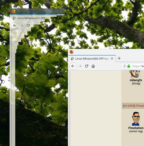

Ilyen furák a betűk és az óramutató:
A FF-ban viszont már egész jók a fontok.
Egyébként a KDE a bleeding edge-ről szól
Ugyehogy! Nem értem akkor miért erőlteti a nem rolling vonal.
Rájöttem, hogy csak lényeges nekem, ha egy futó filmet arrébb húzok, akkor opálosan átlásszon az alatta lévő ablak tartalma!

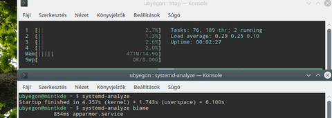

Kéne egy gyorstipp KDE-t használóktól. Felraktam a KDE verziót, frissítettem 2 lépésben, mert érdekes módon a Frissítéskezelő most is felrakta a friss kernelt, amit terminal egyik frissítési móddal sem akart.
15MB-tal kevesebb memóriával éri be, mint a Cinnamonos friss telepítés, a boot normális:
Utána jött a szokatlan, a FF villódzott görgetésre, arrébhúzásra meg fenn akadt a fán:
Hirtelen nem tudtam mire vélni, mert a desktopon még egy disztró sem csinált ilyet, a Mint KDE meg más KDE sem. Tapasztaltatok már ilyet? Mi a manó okozza ezt?
Ja igen, filmlejátszást is kipróbáltam, teljes képernyőből leváltottam default méretre és ott maradt a pillanatkép teljes méretben, a film a default méretű ablakban ment tovább. Merre induljak? Ha van tipp, megoldom a dolgot, köszi előre is!

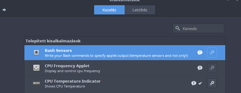

Sok minden nincs felrakva onnan és egyiknél sincs felkiáltójel ami figyelmeztetne. Figyeltem rá, mert már írtad. Most meg szinte mindent leszedtem róla pár kivétellel mint menü, hang, eltávolítható eszközök, hálózat és naptár.

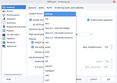

Nálam az Smplayer önálló életre kelti a belső hangkártyát, hiába állítottam be user defire a hang beállításai között,. Töröltem no problem.

Nem omlott össze a DE, a kisalkalmazások közül raktál fel valamit, ami ezzel a verzióval nem kompatibilis. Leszeded, jó lesz.
Tudod, az i betű, amiről már szó volt. Elvisz ide, itt megnézheted a kompatibilitást, sokszor a hozzászólásokban is írják, hogy x.y verzióval még nem működik.
A sorában látható felkiáltójelre is ráviheted az egeret, informál.

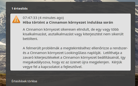

Ma reggel, boot után ez az üzenet fogadott...
LINKKonzolban már volt egy Cinnamon re-install, eredmény nélkül.
Kaphatnék egy kis segítséget, hogy merre induljak el?

Illetve a fiam panaszkodik hogy nincs hang a játékokban.Még akkorsem ha böngészőben megy rendesen a zene. Ezzel annyira nem foglalkoztam, ne halgatózzon.
De gondoltam hátha segít valamit. Összeakadt valamivel a driver?
Van valakinek erre ötlete? -

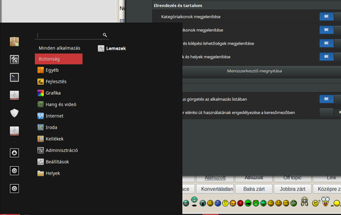

Bár én ezt be tettem volna egy biztonság nevű csoportba, és onnan lehetne minden hasonló beállítást elvégezni.
Itt a menün belül a Beállítások csoportban van. De a kedvedért rászántam egy percet:
Ahogy a kinézetet is úgy szabod át, ahogy tetszik, így a Menüben is olyan kategóriákat jozol létre és azt raksz oda, amit akarsz. (a témaszerkesztést még anno próbálgattam, már fogalmam sincs mivel, kell valami külön témaszerkesztő azt tudom)
Menü átalakítása, jobb gomb katt a Menü-n, a feljövő ablakban a Menü panelre katt és középen a Menüszerkesztő megnyitása:

Audio probléma: Vagy az SMPlayer vagy a Clementine kavart be neki. Most nincs telepítve egyik se és nincs érces hangja a filmeknek. Olyan volt mint amikor a tinik mutálni kezdenek. Majd még kitapasztalom ezt a részét.Egyelőre próbálom kiismerni a rendszert használat közben.

A hangra érdemes felrakni ilyenkor a pulseaudio csomagokat, a PulseAudio equalizer-t PPA felrakása után tudod telepíteni. A Pulseaudio managert kicsit nehéz megtalálni, paman néven fut.
A Rendszerbeállításoknál a Hang részen is lehet állítgatni.ez is hasznos írás:
Hogyan működik:a Linux-hangrendszer leírásaEgyébként a telepítéseket érdemes s synaptic-ból végezni szerinte, ha még a terminal annyira nem jön be.
Jelszócseréhez ezt nézd meg: Linux jelszó megváltoztatása
Amúgy most frissítés után jó lett a kernel és a mesa verziód.
Ha nem javul a hang, akkor majd le kell szedni a pulseaudiót, ritkán ez is okozhat galibát egyes eszközöknél.

A hang eléggé érces valami másik driver nincsen hozzá amivel szépen szól? Vagy másik lejátszót kell néznem az hátha... bár a youtube se szól valami jól.

Köszi a tanácsot, ránéztem a késleltetésekre, sok proc. volt, ami egyszerre indult, megigazítottam őket.

Leállítottam a gépet, hogy felcsatoljam a vinyót és megszűnt a remegő kép, és a hangkártyát is elmentette alapértelmezettként. Már csak a chromium angol. HDD-t magától látja a rendszer.
Azt hittem copkolódni fogok vele.
Szerk. youtube videónál volt hang alapból, de helyi videó lejátszásánál ismét belső hangkártya volt alapnak beállítva. -

Másik probléma, hogy a külső audio eszközt jól kezeli, de csak újraindításig, utána újra ki kell jelölnöm alapértelmezettnek.System: Host: qler-System-Product-Name Kernel: 4.13.0-37-generic x86_64 (64 bit) Desktop: KDE Plasma 5.8.9

Ha később nincs baj az eléréssel, akkor lehet netelérés késleltetés is akár. Próbáld növelni a delay szintet.
Nézd meg az auto induló programokat, nincs-e túl sok berakva ugyanazon időre.
Gondolom a meghajtóval nincs gond, de időnként azt sem árt ellenőrizni, ha ilyesmi van.A boot késleltetésről is csinálhatnál egy terminal kimenetet:
systemd-analyze blameparancs kell hozzá -

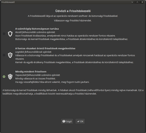

A Frissítési szinteknél jelöld be nyugodtan 1-4 szinteket, célszerű lenne azta az állapotot elérned kernelnél meg a mesa-nál, amire így frissíti a rendszert, ahogy látod az én bemásolt
inxi -Fkimenetemben is. A kernel frissítése biztonsági szempontból is fontos, bár a régebbi kernelek is kapnak frissítést erre, de csak a fő verziók. A4.10.0-42.46a legfrissebb a 4.10-es kernelekből.System:
