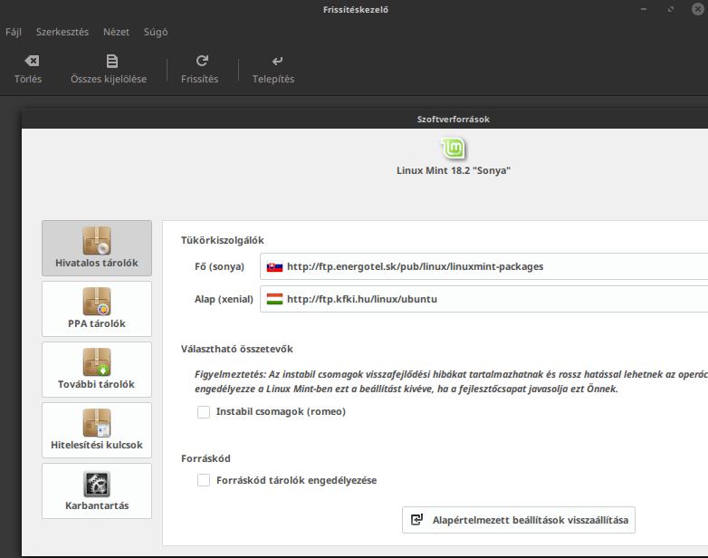

De a saját tárolóban is 17.0.7 verzió van már, milyen tükröket használsz?Ebben a felhasználó megadása ablakban nem tudom mit lehet variálni, csak felhasználó nevet lehet megadni:

Az inxi kimenetet kijelöltem teljesen és rányomtam a
Programkódradiogombra! -

ubyegon2
#8421
Köszi a gyors választ, segítséget.
Szerintem félreérted a felhasználókat, normál telepítést csináltam. A telepítéskor egy db felhasználót adtam meg, mást nem is enged telepítés során a felületen. Ez a felhasználó azonban nem normál (Mint=Szabványos), hanem Rendszergazda fióktipusú, ez a csoport a Mint-ben is létezik. Ezeket a megnevezéseket a Felhasználók és csoportok ablakban olvastam és nem a Windows-ból hoztam át. Nem én tehetek róla, ha mindkét rendszerben ugyanazt a megnevezést használják.
Indíttatás : nem használok teljes jogú felhasználót napi feladatokra.
A Frissítéskezelő működik, tükröket tudok cserélni, PPA-t már adtam is hozzá.
Az inxi -F beillesztésére a programkódot lehetőséget használtam, nekem nem lett olyan színes mint a Tiéd. Szerinted mit csinálok másképp, mint Te?Légy szíves a Mesa 17 telepítéséhez javasolj egy oldalt, én ezt találtam.
A VGA vibráláson kívül nem tapasztaltam más problémát. Mit gondolsz milyen feladatoknál lehet jelentősége a Cinnamon / XFCE különbségnek.
Segítségedet előre is köszönöm. -

A frissítéskezelőben kéne cserélni a tároló tükröket, de az meg nem megy nálad. Csinálj egy normális telepítést szerintem, ahol megadod a felhasználónév/jelszó párost már az elején!Ha 2 GB memóriád van, akkor a Cinnamon felülethez gyenge lesz a gép, inkább a XFCE vagy Mate felülettel kéne felraknod a Mint-et!
