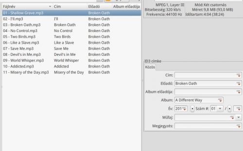

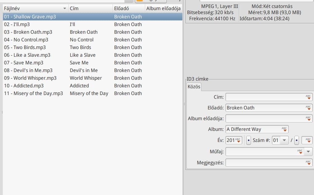

Én kipróbáltam, igaz Ubuntu Studio alatt, mert azt használok. Érdekesen működik ez az EasyTag. Ha kijelölöm az összes mp3-at a középső ablakban, majd a jobb oldalon kitörlöm mondjuk a Műfajt, végül rányomok a "Változtatások mentése a kijelölt fájlokba" ikonra (kék és egy lefele mutató fehér nyíl van benne), akkor csak az első file-ba menti.
Viszont, ha a műfaj melletti kis ABC ikonra (+egy piros lefele mutató nyíl), akkor az összesben eltárolja.
Egyébként működik, de én csak ID3v1-et használok. -
