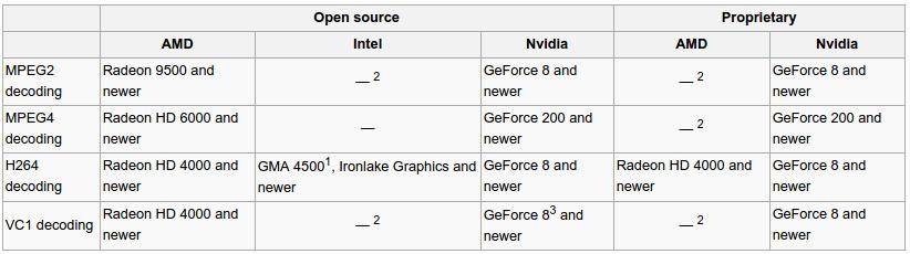

Elég sokat bajlódtam, mire ATI kártyával beállítottam a hardveres flash gyorsítást. Nyílt driver mellett a megoldást az alábbi három parancs hozta meg:
sudo apt-get install mesa-vdpau-drivers
sudo mkdir /etc/adobe
sudo echo -e "EnableLinuxHWVideoDecode = 1\nOverrideGPUValidation = 1" | sudo tee /etc/adobe/mms.cfgEzek után már működött a flash gyorsítása Firefox alatt. Egyetlen bosszantó apróságon nem tudok túllépni: nem tudok bárhová ugrani a videókban, a seeking legtöbbször bedönti a flash bővítményt.

Ha működik, akkor mi lenne még jó pluszban? Ha a nyíltat használod, sok dolgod nincs vele, ha meg az fglrx- et, akkor fel lehet rakni hozzá a catalyst control centert, amiben állítgathasz.
Ezekiel Ston
Valaki tudja esetleg, hogy hogyan kell legoptimálisabban beállítani az ATI márkájú videókártyákat linux mint 17 alatt? Mikre van még szükség beállítás terén? Szépen működik még most is de kíváncsi vagyok, hogy milyen lehetőségek vannak még.

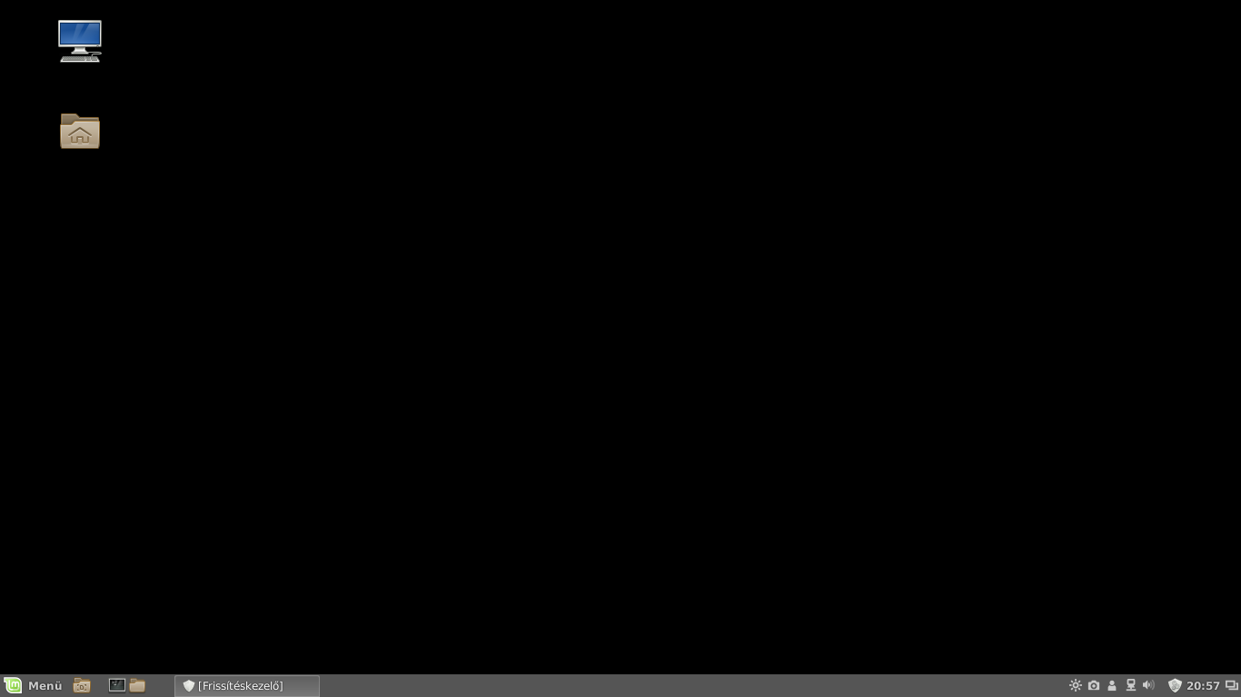

Oké gyerekek de én most csak egy nyomorult firefoxot (és bővitményeit) akarnám frissíteni! A többit majd lassan apránként.....
Egyenlőre csak a leg alapabb dolgok kellenek böngészés, alap szintű fájlkezelés, zenehallgatás, képnézegetés ....
Egyébként a frissítéskezelőt kétszer végigcsináltam, újraindítottam a gépet és a firefoxom és bővitményei még mindig elavultak és tiltakoznak ha pl. egy nyomorult videót akarok megnézni. -
Uh....
megvan a frissítéskezelő. letöltöttem és frissítettem egy halom cuccot Vabn minden frissítés mellet egy szint jelző. Az utolsó kettőnél ( a legmagasabb szint 4 és 5) nem frissít.Hiába jelölöm be, lefut a frissítés és újra ott van a két frissítendő cucc. A 4-es szintű valami dbus az 5-ös linux. Most mi a helyzet? indítsam újra a gépet? -

Jobbra lent a panelen (az óra mellet ált.), zöld pipa van az ikonján ha friss a rendszer, kék i betű ha vannak elérhető frissítések, egyébként ha beírod a menu keresőjébe, hogy frissítés, akkor is ki fogja dobni a frissítéskezelőt.
Persze tudom igazad van csak nagyon zavaró, hogy mig az alap rendszerrel már elboldogulok ezeket a programműveleteket nehezen (sehogy) látom át.
Pl. olyant, hogy "frissítés kezelő" még csak nem is találok!
Egyenlőre most tényleg csak a böngészőmet szeretném frissíteni de fogalmam sincs hogyan. Az archivumkezelőbe letöltötte a frissítést (maga figyelmeztetett egy klip megnyitásakor, hogy ő elavult) de onnan megint meghaltam. egy halom file ...... -
