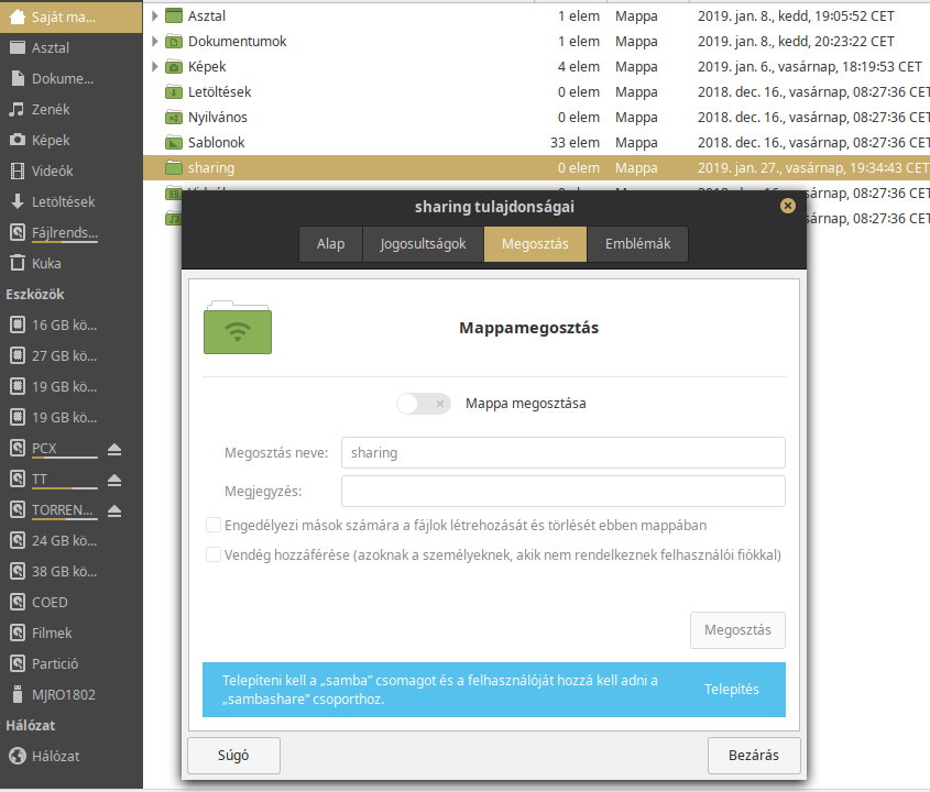

Na igy mar vilagosabb a dolog, viszont messze nem vedeni akarom a wint, de ott is siman letrehozhatsz barki felhasznalot, barmi jogokkal felruhazva....
a kerdesem tukepp pont arra iranyult, amit irtal is:
A valódi root felhasználó alapból inaktív.No ennek nem latom igazbol ertelmet, hiszen itt meg meg szo se nincs barki mas felhasznalorol
en, aki telepitem es konfiguralom, miert nem lehetek a sajat rendszerem gazdaja alapbol?
nem veszesen, de megneheziti a rendszer konfiguralasat - nem azoknak, akik Linuxon elnek, hiszen ez nekik akar termesztes is lehet, hanem azoknak, akik probalkoznak megterulni
ertem en, hogy ez ezzel jar(hat) meg kell baratkozni vele
de van ra lehetoseg, hogy egyszeruen ugy lepjek be? es akkor a sajat karomon tanulhatok ha szetbarmolom a rendszeremubyegon2:
Ide meg azt szeretnem hozzatenni, hogy az alapokat ugy tudom elsajatitatni, hogy probalkozom vele, termeszetesen utana olvasassal is, de azokat is meg kell erositeni a gyakorlatban
Mivel en gyakorlati embernek tartom magam, igy meglehet a gyakorlat megelozoi az elmeletet, azaz nekiallik valaminek, aztan ha nem megy, akkor olvasok, probalok tajekozodni..
Feladatfuggo az egesz, hiszen azert nem az altalanos iskolaban vagyunk, ahol tukepp mindent magada kell vegyel, hanem csak azt, ami erdekel
Jelen esetben szuperul vegig tudtatok vezetni a SMB es a megosztasok teren, amibol is tudtam tanulni
Ezeket, ha elotte elolvasom, akkor sem tudtam volna megcsinalni, de igy, hogy nekialltam es hathatos segitsegeket kaptam sikerul, ugy ahogy a csatolasokat is
Szoval jojez igy - szerintem

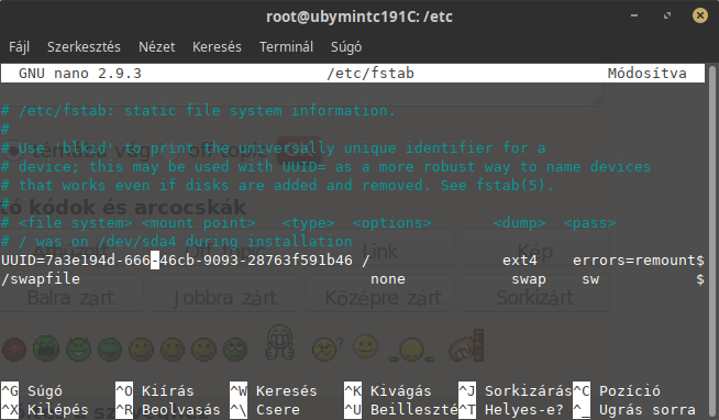

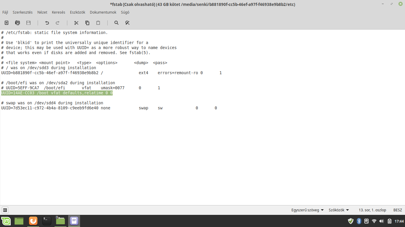

Xed a szövegszerkesztőd neve.
Valami gubanc van amúgy ezzel az admin:///-os megnyitással 19.1 Mint-nél, így célszerűbb a rendszergazda jogokkal megnyitandó fájlokat a
nano-val szerkeszteni:xed admin:///etc/sysctl.confhelyett
sudo nano /etc/sysctl.confSok szempontból egyszerűbb is ezzel dolgozni, de ebbe most nem megyünk bele.

Ize...a szovegszerkeszto neve szovegszerkeszto
De ugy hiszem sikerrel jartam...
Megnyitottam az ominozus mappat admin modban (ugy lattam csak a mappat lehet megnyitni admin modban, a filet nem), akkor mar engedte nem csak olvasasra megnyitni az smb.conf filet
Restart utan lon vilagossag, ujbol letrehozva a megosztasokat immar mukodik minden szepen es automatice csatolodnak is meghajtok

#10484

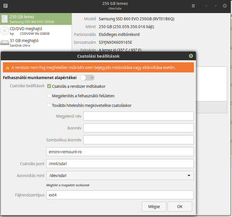

Idokozben megtalaltam a csatolasi beallitasokat
figyelmetlen voltam, nem ott kerestem, ahol van
Viszont ujabb problema lett ez miatt
Beallitottam, az automatikus csatolast - pipa
Ujrainditottam a gepet, szepen fel is csatolta - pipa
A megosztasokat viszont elvette, nem problema ujra megcsinalom - de ez nagyon nem pipa
A kovetkezo hibauzenet erkezett, amirol masutt is olvastam mar
Visszaallitva mindent az eredeti allapotaba (csatolasi beallitasokat), ugy a megosztasokat ujbol letre lehet hozni gond nelkul

xed admin:///etc/fstab - ezt megcsinaltam de hatastalan ujrainditas utan tovabbra sincsenek felcsatolva a meghajtok
Sajna a kepes segitseg sem jon ossze, a csatolasi beallitasokat nem tudom elovarazsolni... -

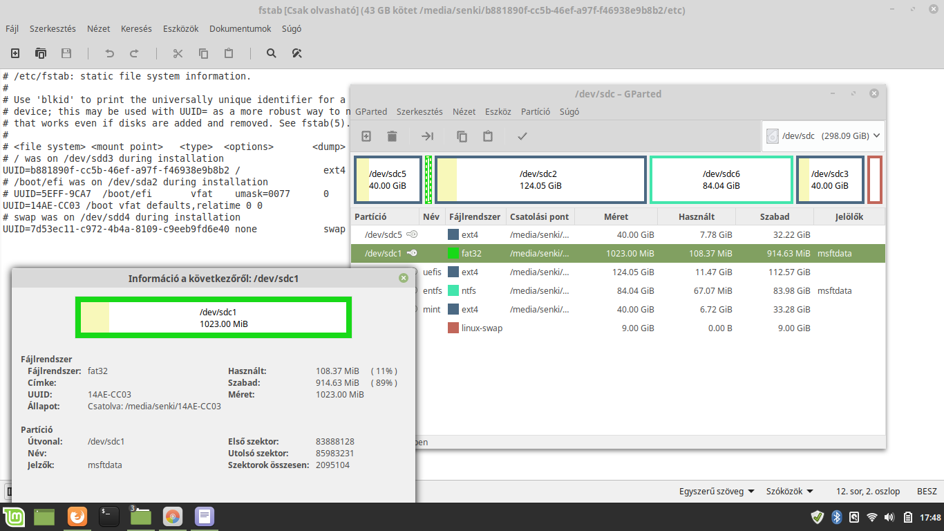

#10481
FSTAB szerkesztése
Közben beugrott, hogy a szövegszerkesztő előhívása kicsit változott, ebben megtalálod az újabb módszert.
ALT+F2 lenyomásával előjön egy kis ablak, abba beírod, hogy
gksu gedit /etc/fstabhelyett ez legyen:
vagy használod az imént említett Lemezek alkalmazást:

#10479
Ha jól értem, nem csatolódnak automatikusan a lemezek, partíciók. Ez teljesen normális működés. Meg lehet oldani az fstab szerkesztésével (szöveges fájl) vagy a Lemezek alkalmazásban a csatolási beállítások szerkesztésével is. A Mint-en is valami hasonló néven kell lennie.

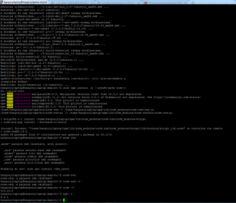

Teljesen jó ez így. Ezt írtam én is, GUI alól kell indítani, és akkor nem lövődik ki a terminál bezárásával.
SwissAirplan
Eddig gondom volt a Node-Red el. Terminálból kellett indítsam és ha bezártam a terminált vagy elment képernyővédőbea gép akkor leállt a Node is!
A gépnek autonómnak kellene lennie majd, igy ez a modi nem mehetett!Csináltam egy olyat hogy Indítópultba adtam egy szimpla node-red parancsot ( mint amit a terminálba is kell adni) meg 1 perces késleltetést és teszteltem!
Fainul elindul, fut a Node, sőt ha képernyővédőbe megy akkor sem áll le!
Mennyire elegáns ez a megoldás?? Nekem mondjuk jó mert megy! de maradhat így vagy másképpen kéne megoldanom?

Arra nem igaz szerintem, nem kikopott, csak a Tulajdonságokba került át, mit a képen is látható. Nem használok samba-t, most is csak azért vauzok bele, hogy ne maradjon senki tévhitbe!
Ha nem ismered az adott DE-t, inkább ne írj ilyeneket, amit még én is megtaláltam 2 sec alatt egy számomra is új rendszeren, hálózatot soha nem használóként! Hatalmas köszönet!

Mivel mar Androidoztam, igy annyi tudok, hogy Samba
A pogramtelepitoben rakerestem hogy Samba, majd feltelepitettem, meg is jelent a jobb egergombra, hogy megosztas, majd egy csikban irta, hogy szukseges hozza valami, SMB/Cif - gondolom a winfosnak, kerdezte, hogy telepitse, mondtam igen, igy elkezte telepiteni
Majd irja, hogy rendszer ujrainditas utan lesz teljes a folyamat, megtettem csak nincs rendszer, viszont sok sok sok szamomra tokeletesen erthetetlen, tobboldalas karakterfolyam es annyi -

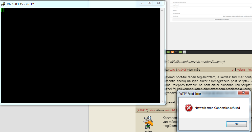

Na akkor gyerünk tovább.Telepítem a Mosquitto-t, elsőre felmegy, letesztelem két PUTTY ablakkal minden szuper na gondoltam akkor gyakorolgassuk azt az MQTT dolgot a Node-ba, a böngészőbe aktív volt még az ablak, gondoltam lefrissítem.
Nem megy
A webhely nem elérhető

Linux mintre probalom feltelepíteni a Node-red ez.
A mosquitto miután az openssh-t felraktam felment szépen. Leteszteltem... működik!Node-red hez a Nodejs "elvileg"felmegy. ellenőrizve a verziószámot megtalálja 11. valahányat ír.
Utánna npm az is felmegy verziószamot ellenőrizve megtalálja 6. valahány..Utána node-red települ, de már telepítés közbe kidob error meg warning sorokat, meg vagy 60 soron keresztül hogy nem települ mert "ez függ ettől"
Telepítés befejezve inditanám, semmi!3 leírást is végigcsináltam ... de nem megy.
Van valami buktatója? vagy ???
SwissAirplan
SwissAirplan
#10412
ŐŐŐŐ OpenSSH hiány... Mea Culpa

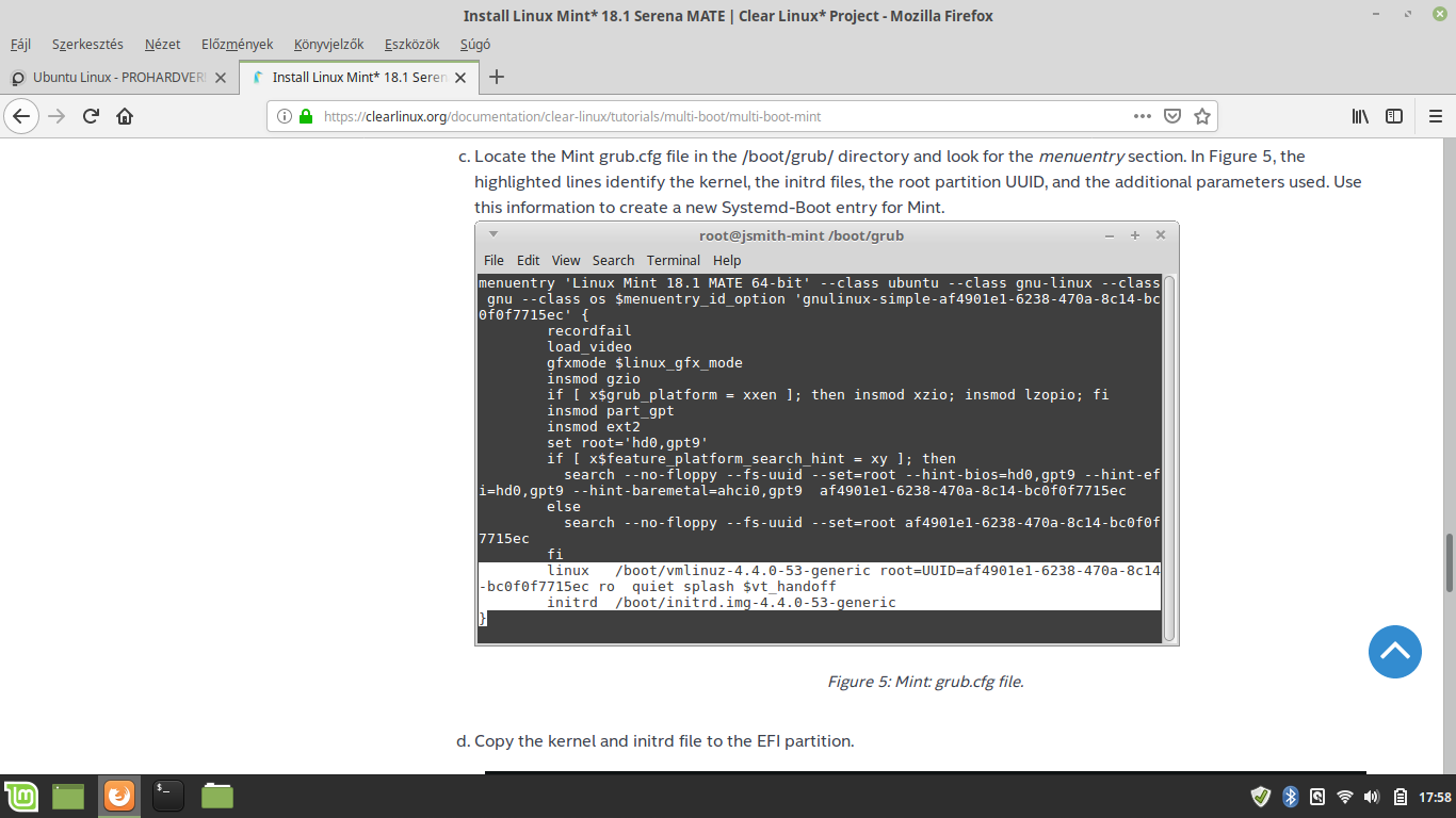

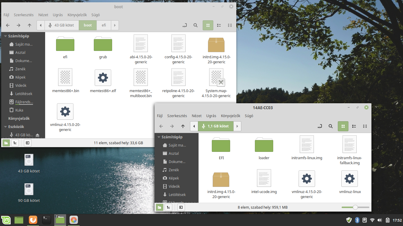

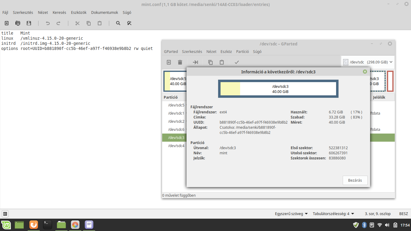

Megfrissítette magát. A grubot nem vakartam ki belőle. Az entries mappában a megfelelő akarmi.conf fájlban átírtam az initrd és a vmlinuz neveit és már az új kernel (4.15.0-43-generic) bootol. Bootolás közben kiír egy csomó hibát,de ez egyenlőre nem érint meg engem annyira.
Rimuru
systemd boot-tal regen foglalkoztam, a kerdes: tud mar config generalast? (grub-mkconfig szeru) ha igen akkor csomagkezelo post scriptek koze rakd be amikor kernel telepites tortenik, ha nem akkor pluszban kell scriptet irni ra, vagy mindig kezzel fel kell venned. (arch alatt azert nem problema a kernel frissites mert mindig ugyanazon a path-on van, felulirja az elozo kernelt)
Feltennék pár durva képet, mert nem szeretek sokat beszélni. Egy frissen telepített UEFI Grubos Linux Mint Cinnamon Tessát ,amit két másik systemd bootos Antergos ( plasma és cinnamon) mellé egy harmadik partícióba telepítettem egy USB-s vinyóra, a főgépre telepített LMintből kissé megerőszakoltam és elindult systemd boottal !!!! Nagyon örülök neki , de az lenne a kérdésem , hogy mi fog majd történni , amikor kernelt fog frissíteni ???? Leirtsam-e róla a grubot és hogyan?
