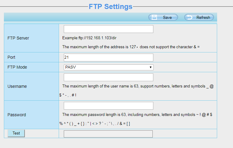

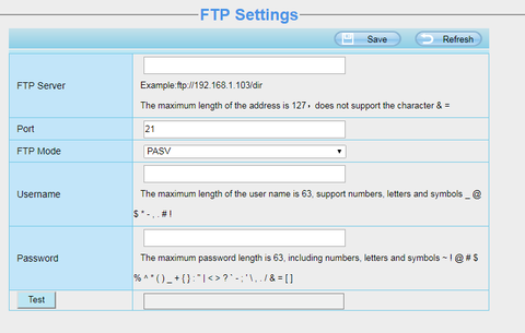

    Szia(sztok)
    Köszönöm.. átnéztem ezt a linket
    ez már egy kicsit értelmesebben leirja de mégis lenne egy kérdésem.
    Ha alpba feltelepítem a szervert és nem állitok be semmi "juzert" akkor a kamera hogy éri el a szervert?
    a 20-as portot kapcsolj a aprogram ugye?
    tehát ha a Linuxos gép IP-je mondjuk 192.168.1.11 a kamera meg ilyen beállitásokkal bir
    akkor a szerver cimhez be kell adjam hogy ftp://192.168.1.11
    a portnak 20
    az ftp mode nak van olyan hogy PASV és PORT... akkor itt a portot
    és akkor a usert és a passwordot szabadon hagyom...
    Ez igy jó ?
    Vagy itt a kamera tulajdonságokba azért adjak neki mappát?
    Az attól függ hogyan konfigoltad. Ha a konfigodban engedélyezve van az anonymous elérés, akkor nem kell user pass, ill. bármit elfogad. De be lehet állítani úgy is, hogy a helyi felhasználókat engedje csak be. Ekkor kell a hozzájuk tartozó user/pass páros.
    Nem, a 21-es porton kell kapcsolódni hozzá. A 20-as portra is szükség van az aktív kapcsolat felépítéséhez, de a kapcsolódás a 21-es portra történik. Ez csak azt biztosítja, hogy ne csak passive, hanem active kapcsolat is felépülhessen a kliens és a szerver között. Ez az a bizonyos "ftp mode", hogy hogyan próbáljon kapcsolódni.
    A link inkább a konfigurálására példa, és Fedora alatt született. Ettől föggetlenül a konfig fájl opciói ugyanazok.
    Ugye sudo-val próbáltad szerkeszteni?

  • SwissAirplan
    Szia(sztok)
    a portnak 20
    Ez igy jó ?

  • Sonja
    Linux Mint re keresnék FTP szerver programot.. sajnos ha jól láttam a filezilla szerver csak Win alatt fut.
    Van egy i3-as gép amin L M fut egy domoticzot szolgál gi, a lakásba vannak akmerák és azoknak a képét szeretném oda feltölteni.
    A kamerákban van ftp feltöltési lehetőség
    és akkor gondoltam megoldanék "házon belül"mindent
  • SwissAirplan
