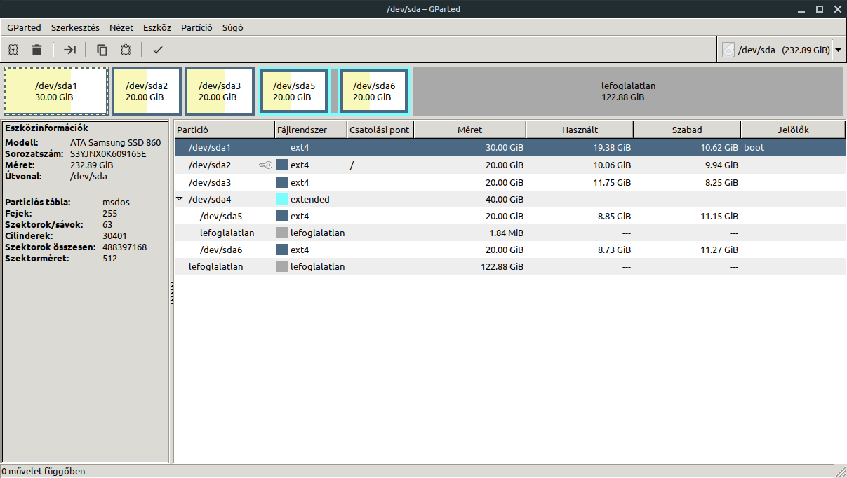

Hol írja hogy 2x volt csatolva? Szerintem csak félreértetted. Az sda2 egy "kiterjesztett partíció". A kiterjesztett partíció egy olyan elsődleges partíció, amely nem fájlrendszert, hanem egy második partíciós táblát tartalmaz
A kiterjesztett partíción belül van létrehozva az sda5 partíció, ami NTFS-re van formázva. Csak az sda5-öt tudod/tudja felcsatolni, mivel az sda2nek nincs is fájlrendszere.nOvOp
A /home mappához nem szükséges külön partíciót létrehozni, az lehet magán a / fájlrendszeren belül is. Nem zavar be, mivel azt a pendrive-ra telepíted. Ha a boot menüben nem választod ki az USB eszközt, nem is fog tudni róla a Windows. Esetleg panaszkodni fog, hogy nincs rajta fájlrendszer, és leakarja formázni.
Ugyanakkor a pendrive (belső felépítésétől függően) nem fogja szeretni, hogy állandóan írkálni fognak rá. -

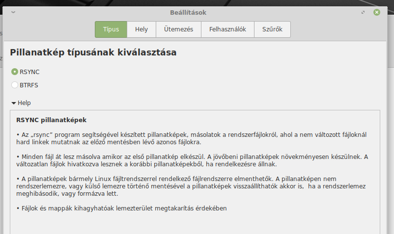

A fordító csapat iszik eleget? Megnéztem ki készítette, és már mindent értek
Akinek kedve van az küzdjön meg vele....A pillanatképek bármely Linux fájltrendszerrel rendelkező fájlrendszerre elmenthetők.
Azon túl, hogy van benne egy felesleges t, milyen fájlrendszernek a fájlrendszere?
A pillanatképek bármely ext3, vagy ext4 típusú fájlrendszerre elmenthetők. (Akik btrfs-t, ZFS-t,... használ az úgy is tudja, a kezdőknek meg egyértelmű lesz, hogy ext4-re kell formázni, és nem lesz baj)
De a következő mondat ragzása sem piskóta:
A pillanatképen nem rendszerlemezre, vagy külső lemezre történő mentésével a pillanatképek visszaállíthatók akkor is, ha a rendszerlemez meghibásodik, vagy formázva lett. -
#10034944
Ez azt jelenti, hogy ext* kell? (hdd ntfs)

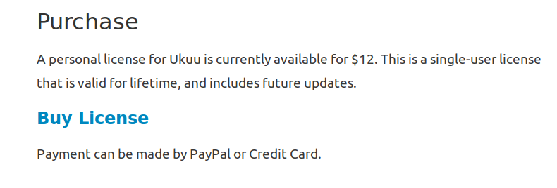

Alveus
Érdekes, hogy a Mintgude-on rendes is normál wget-es módszert írt az orosz koma, de mióta fizetős a UKUU, azóta azt írja minden kernelfrissítős blogjába.
(#11177) Frawly
Fura amúgy, mert a fejlesztő koma a jóval hasznosabb programjainál csak Donate kérést ír a blog aljára. Selene például vagy a Timeshift. Mondjuk utóbbi alap a Mint-ben amúgy is.Abban igazad van, hogy a Mint nem az a disztró, ahol érdemes egzotikus kernelekkel bohóckodni, ha nem elég a stable friss, akkor menni kell Archklónra. Úgyis osztódással szaporodnak ezek.
Frawly
Lehet a disztró tárolójában még egy régebbi UKUU van, az utolsó opensource verzió ingyenes maradt. Meg ahogy tudom, ez az UKUU nem is kell, mert kézzel, terminálos apt-tal is fel lehet tenni repókból azokat a kerneleket, amit az UKUU-val tesz fel valaki.
Egyébként őrület egy opensource progit fizetőssé tenni, mert a legutolsó ingyenes verziót használja akkor belőle mindenki, meg valaki forkolja. Értem, hogy pénz kellett a fejlesztőnek, mert ő is ebből él, és nem akar senkinek ingyen dolgozni, de ez nem járható út. Ha már egyszer opensource valami, akkor úgyis az marad, ha nem éri meg neki fejleszteni, hagyja abba a projektet, majd akinek lesz rá ideje, energiája, kedve, az továbbviszi.

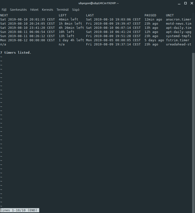

A fájlrendszer csatolási opciói közül az egyik, SSD-n ez végzi az online TRIM végrehajtását.
Egyes disztrók berakják ezt az opciót, mások nem. A system amúgy futtatja az időzített fstrim-et, szóval nem kell aggódnod, hogy TRIM nélkül marad az SSD-d!
Ellenőrizd, ha érdekel, ennek a blognak az elején megtalálod a szükséges parancsot hozzá.sda1 is ssd, mi ez a discard, kár volt szerkeszteni

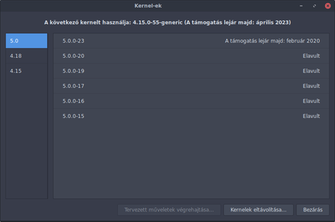

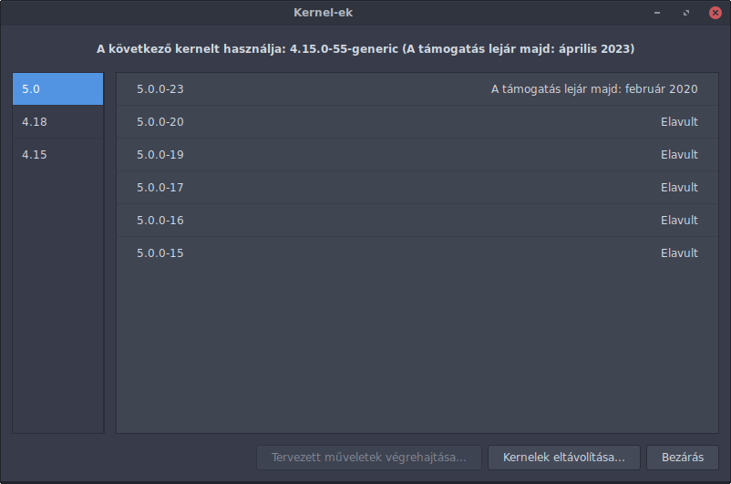

Köszönöm!5.0 -val már működik minden, bár most kaptam egy ilyet:
karesz@karesz-desktop:~/Asztal$ dmesg | grep error
[ 3.523761] EXT4-fs (sda1): re-mounted. Opts: errors=remount-roLehet, hogy 19.1 nél is volt, csak nem használtam a parancsot.
Ez a kernel frissítés kicsit zavaros, akkor: minél frissebb annál jobb, vagy ha minden megy akkor ne piszkáljam?
#10034944
#11154
A fene se érti, miért nem az 5.0.x verzióval indul, ha egyből frissül az 5-ösre.....
Ahogy growler ft említette, az Ubuntu Bionic kerneleit használja a Mint 19.x, ha mindenképpen szükséges, mondjuk hardver miatt, fel lehet rakni frissebbet, de persze kockázata is nagyobb, mint a generic-et használni.
A kérdésem az lenne, hogy mi van akkor, ha egyik rendszer sem tölt be ezután?
Semmi, el kell szánnod magad, mert jön a manuális GRUB-install. Más opció nincs. Csak elsőre tűnik szörnyűnek. Valami nagyon nem kerek ott, ami Linuxtól részben független, BIOS beállítás lehet a háttérben. Sajnos az LTS disztróknál már lejártak a használható verziók, 17.3 és az ennek megfelelú Ubuntu alapúak.
Maradna még az, hogy systemd mentes disztrót próbálsz ki, de ennél sokkal egyszerűbb a manual GRUB install.Csak halkan mondom, mióta cigam ft említette ezt a manual módszert, nagyságrendekkel több energiát fektettél a próbálkozásokba, mint ha ezt kipróbáltad volna.
