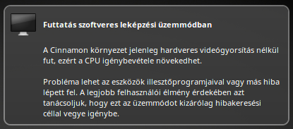

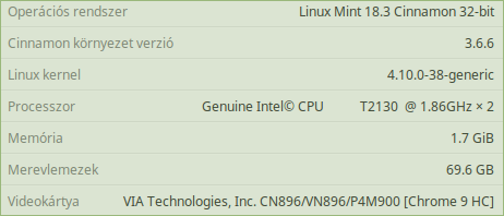

Ezúttal az alábbi laptoppal gyűlt meg a bajom:
Már első indításkor ez a hibaüzenet fogadott, és azóta sem tudok 640x480-nál nagyobb felbontűs kiválasztani. Merre induljak a megoldáshoz? Nagyon megköszönném a segítséget, mert én ajánlottam a Mintet másnak, és most ez a helyzet ott.

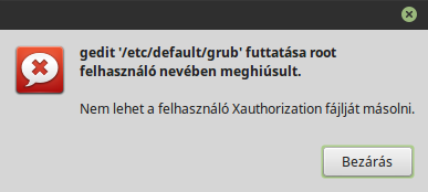

0xmilan
Valószínűleg senkit nem érdekel, de megvan a megoldás a "Could not refresh the list of updates" c. problémára.
Elindítottam a mintupdate-t terminálból és stdout-ra kiböfögte, hogy mi a baja: nem sikerült neki sudo-val indítani a ".../checkAPT.py" scriptet.
Ekkor beugrott, hogy 18.2-ben vezették be, hogy az update manager nem kér jelszót, ha a "Refresh" gombra kattintasz és 18.1-ről való frissítésnél én valószínűleg megtartottam a saját sudoers fájlomat.
És tényleg; beraktam a köv. sort az /etc/sudoers-be, utána rendesen lefutott az update és mostantól csodálhatom a zöld pipát a tálcán:user ALL = NOPASSWD: /usr/lib/linuxmint/mintUpdate/checkAPT.pyIlletve szeretném felhívni a figyelmet a szintén 18.2-ben debütált mintupdate-tool-ra. Mindent tud, amit a grafikus társa és könnyen lehet automatizálni script, cron job, stb. segítségével. pl:

Végül sikerült indulásra bírni , minden megvan.Nagyon köszönöm a segítségedet.
A probléma egy normál frissítés után jelentkezett.
Végig próbáltam mindent. Ligthdm - Failed to start session. Remove.
Mint themes reinstall , majd gdk-pixbuf-query-loaders >/usr/lib/x86_64-linux-gnu/gdk-pixbuf-2.0/2.10.0/loaders.cache. És ezután működött.
