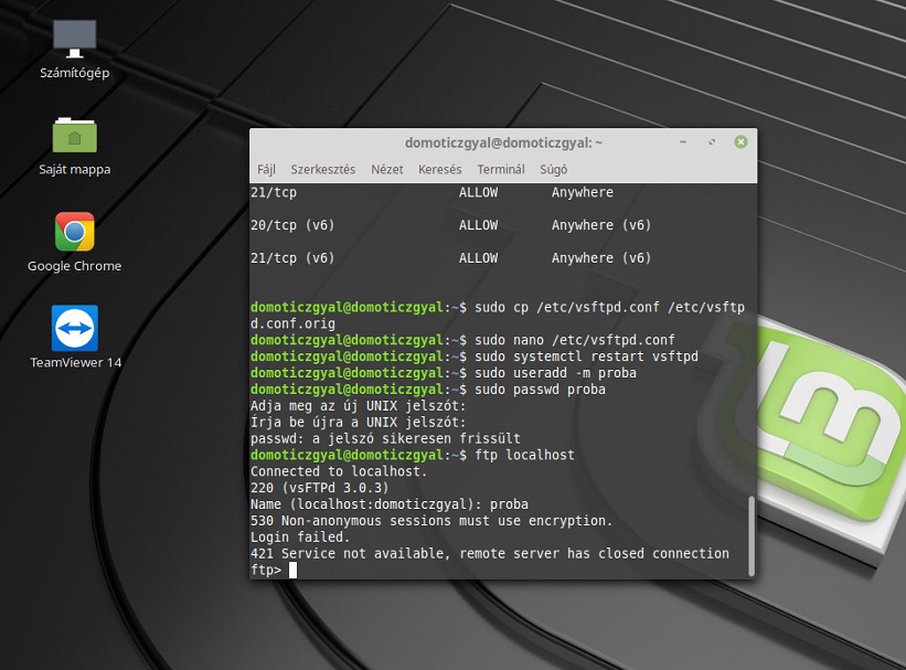

Oda is írja, hogy mi a baj, 530-as hiba. Csekkold le a konfig file-t (SSL-re vonatkozó beállítások), hogy minden rendben van-e.

Tehát.
Az álltalad javasolt oldal lépéseit végigcsináltam, és amikor eljutok oda hogy
Test the FTP Connection
Beirom hogy ftp localhost és ezt a hibaüzenetet dobja
Hozzáteszem ha a következő lépésnél probálom a chrome-ba ellenőrizni és ott a felugróba bairom a beállított nevet és jelszavat akkor ugyan ugy nem csinál semmitcsináltam is egy videót végig ahogy a lépések voltak .. egészen idáig elvileg minden stimmelt.. ha gondolod linkelhetem azt is

És mi a hiba? Nem tudjuk kitalálni helyetted, kérlek, mindig írd be PONTOSAN, hogy mit látsz.

Nekem az ufw állítgatás nélkül ment, igaz, csak localhost-on próbáltam. Ufw-t amúgy szerintem nem szükséges piszkálni, ha router mögött vagy és az FTP nincs kiengedve a netre.

Ufv aktivalva ... elvileg minden telepitve, megcsináltam a usertaz unix- ot ( többször is.... macskakörömmel is... anélkül is...)
Ftp localhost... kidobja hogy conecting.... name.... gondolom a beadott usernevet kell beirni... de hibával leáll... kicsit meg youtubozok holnap meg olvasok... aztán ha nem sikerül akkor rádirnék.. -

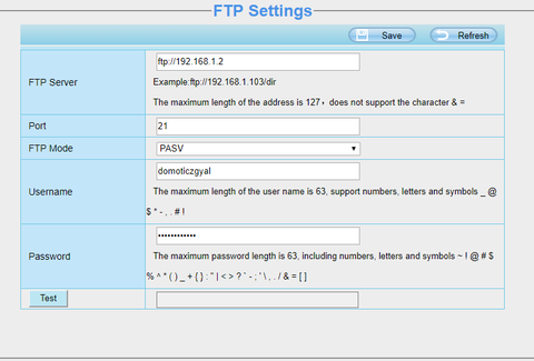

Az FTP szerveren hozz létre egy felhasználót, pl. camera01, adj neki jelszót, és ezt állítsd be a kamerán. Ha nem megy, akkor nézd meg az FTP szerver log-ot, hogy mit mond.
SwissAirplan
Neztem ezt a vsftpd-t .. anno ezt sikerült feltelepitenem.
Jol ertem hogyha ez fut a linuxon akkor a kamera számára cim nek a linuxos gép ip-jet kell megadni ftp://192.168.×.× port marad üresen user name: az egyik linux felhasználo password: pedig a linux felhasználo linuxos jelszava?Csak mert igy nem müködik...

Annó már szenvedtem a témával, de akkor feladtam, most viszont megint előjött és már nem tudom halogatni!
Adott két FoscamC1 es ami szépen működik! a lakásba van egy 24/7 ben futóLinuxMint ( DOmoticz-al) és linuxra keresnék valamilyen FTP szervert ( annó valamit feltelepítettem parancssorból... de nem emléksze/tudom hogy mit)
A kamerába van " beépített" FTP tehát a rögzítést oda tölti fel, erre keresnék valami megoldást! -

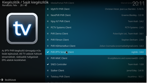

A google mégis a barátom volt.... meg a youtube is!
Linux mint alatt a KODI nak vannak olyan kiegészitői ami simán futtatja az iptv adásokat!
Feltelepitettem a képen látható progit és a leirásában azt látom hogy " élő tv adások hálózati streamelése "
Akkor ez azt jelenti hogy pl fut a asztali gépemen a KODi be van állitva a m3u fájl, szépen jönnek az adók, és pl ha a hálóba fekszek akkor a tabletem számára az asztali pc továbbstreameli a tv-adást?
Mondjuk nem találok benne ilyen jellegű beállyitást.. de reménykedek!
szerk ( pillanat tul nagy a kép nem tölti fel...>) amugy a pvr iptv simple client az... de szerkesztem át a képet hgy felmenjen
szerk 2 megvan a kép
