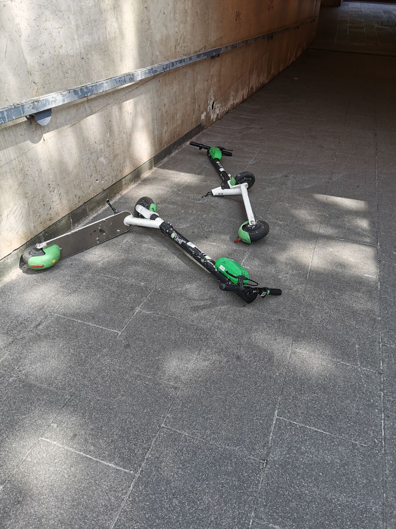

Ha az egyszeri parasztnak ezekkel a rollerekkel akkora problémája van, hogy képes jelentős anyagi kár okozására, akkor az élet más területén mekkora problémákat görgethet maga előtt? Csoda, hogy az ilyen a rollert dobja be a Dunába, és nem magát veti a mélybe.
Tolnák fel az akkupackot az elkövető hátsójába! Megérdemelné.Nem tudom mennyi eroller van BP-en, de ha azok jutányos beszezési költségét nézzük, akkor az eszközpark nem tűnik olyan vészes tényezőnek. Viszonylag hamar kitermelné az árát... De a rendszer fenntartásához emberekre van szükség, és azok bérköltsége - saját számításom szerint - elég jelentős tétel, így leginkább ezen lehet spórolni. Ha pedig kevés (minőségi) fenntartó van, annak látjuk mi az eredménye...

Ez nagyon kitekert érvelés... Napok óta a bicikli út mellett fexik
egy törött Lime. Ez kinek jó? Nem indok a vandalizmusra, hogy
amúgy a bunkó júzer az útba rakta. Egyébként meg tiltsák be...
De tényleg. Vagy legyen dokkoló, mint a Bubinál. (Tudom, hogy
az a "szabadságát" ölné meg. De látjuk, hogy visszaélnek vele.) -

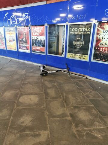

Igen, boritjak es torik is, mert a sok paraszt juzer szanaszet hagyja. Multkor az utcan setaltam amikor egy 70+ neni kerte meg, hogy a kapuja elol toljam mar el, mert nem birja megmozditani. Pont ez a szurke bird-es volt vagy mi a szar, nehezebbnek is tunt, mint a lime es fekezi a kereket folyamatosan.
