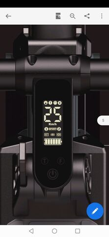

Ha nem rendes kikapcsolás volt, hanem áramszünet, akkor jellemzően
nem mentik le a megtett távot a roller kijelzők (Xiaomi sem). Ettől még
az app tudhatja, ha menet közben lejelentette. (Persze, gondolom, nem
merítetted csutkára, rendesen kikapcsoltad...úgy izgalmasabb a miért.)Szerk: ezen amúgy hol kéne látszódnia (kétféle) távolságnak
egyszerre?Szerk2: manuálban sem igen tér ki távolság kijelzésre, helye sincs neki.
Persze lehet, hogy nagyon kínai a manuál, és nem is ilyen verziód van...
A honlapon már más kép van, miközben a manuál még a régi: röhej...
Ja igen, a Trip mindig nullázódik ezeknél kikapcsolás esetén. Nem úgy
van, hogy számol, ameddig szeretnéd (vagy mondjuk a töltés nullázza). -
