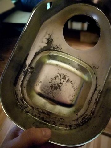

Ha főzés után marad a kávészűrőben víz ( vizes a zacc) akkor mi a probléme? Nincs jól tömörítve, nincs finomra őrölve a kávé? Stb,,

Szűrővel kapcsolatban ilyenre tippeltem, akkor a duplafalú (duplafalu ?
hosszú ú-val találtam) egyfajta fokozóként viselkedik.Fragola; nem ilyenem nem volt, csak gondoltam a két gép közül, amit kérdezett ez volt a normálisabb. Amúgy nem hallottam túl sok jót felőle.

"a duplafalú és a szimplafalú szűrő között mi a különbség?"
A duplafalu (pressurized) kosár alján csak egyetlen pici lyuk van és nyomásfokozó dugóval együtt lehet használni. (Fény felé fordítva kell átnézni rajta, csak akkor látszik a lyuk, mert első ránézésre akár normál kosárnak is vélhetné a hozzá nem értő.) [link]
Szép habos kávét lehet vele csapolni. (Ettől az még nem a hagyományos értelemben vett "crema".)
