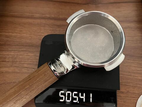

Az olcsóbb gyártást laikusként a minimum 2 darabból álló gyártásban gondolom: az alsó, kalibrált furatos lemezt hegesztőrobot varrja rá a majdnem párhuzamos(hogy könnyebben lehessen kiütni a pogácsát) falú hengerből.
Amit annyira nem értek az a rozsdamentes acélnak tulajdonított hőstabilitás. (A teherhordó épületszerkezetekben a pontszerű és vonalmenti hőhídmegszakítást rozsdamentes acéllal oldják meg... Nézzétek meg a hővezetési tényezőt rozsdamentes acél és sárgaréz, bronz, bármi esetén. Persze, dT fontos.

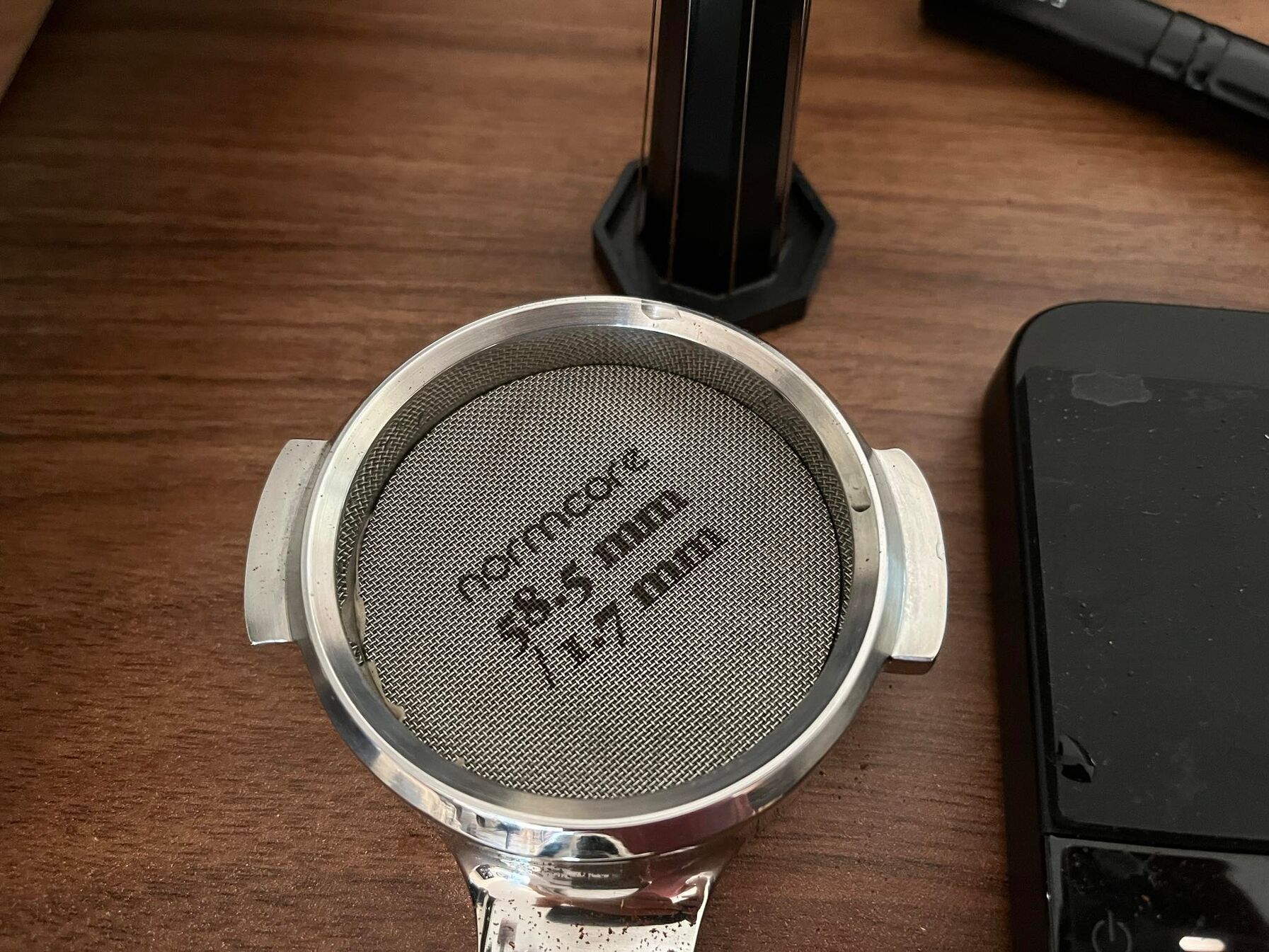

Az mondjuk érdekelne milyen eljárással készítették bele a "furatokat". Víz v lézer? mert ezt mélyhúzással nem hiszem.
A weber yt csatornáján is azért vannak kételkedők meg instantget kütyüboozyk
Felrakhattak volna egy videót a forgácsolásról.

Ez volt még egy indok magamnak: ilyen nyersanyag és gépóradíjak mellett ez olcsóbb biztosan nem lesz sőt, nem lennék meglepve, ha rövidesen 499, vagy 599 dollár köré mászna az ára.
Na, a videót nem sikerült linkelni. Szóval Unifilter syrup rain.
justgiveup #120083 üzenetére
A forgácsolás része sztem elég komoly, igazából én se adnám olcsóbban ha ilyen cucc gyártására adnám a fejem.

Nem vagyok benne az espressozásban, csak mérnökként tudok reagálni. Szerintem a plusz felület és az hogy gyakorlatilag a teljes felület furatolt áramlástanilag megkérdőjelezhetetlen. Biztos vagyok benne, hogy jóval egyenletesebb kioldódást adhat így.
A syrup rain jól néz ki, de annak gyakorlatilag semmi köze ahhoz, hogy belül mi történik. Teljesen sík az alja így nem kezd el középre húzódni alul a csepp, de ez az ízre aligha lehet hatással.
Abban viszont kételkedem, hogy ezt (vagy nagyon közeli eredményt) hagyományos szűrőtartó+szűrőkosár párossal ne lehessen elérni töredék áron. Gondolom ezeket mélyhúzással vagy préseléssel gyártják és több lépésben biztosan el lehetne érni a függőleges falat és közel lekerekítés nélküli éleket. Ne adj' Isten minimális utólagos forgácsolással. -

Utána számoltam mert nagynak tünt a szám, de valóban 46,0069444% azaz 832,5mm² plusz felület. Az talán már érezhetö különbség
Bár szerintem inkább az egységnyi felületen lévö lukak szám lesz a döntö.
1809,6mm² v 2642,1mm²
Toobee: Biztos hogy szép és minöségi darab. Nagyon jónak tünik már a képeken is. Ez egy mütárgy
Lesz elönye is biztosan. Kíváncsian várjuk a tapasztalatokat.

Syrup rain
Nincs bottom bend, csak kicsi
Nincs perem
Több a lik, ezáltal egyenletesen oldódik minden (meg az alul-felül papír is ezt segíti)
De az elején azzal promózták, hogy nem kell citronysavazni meg tisztogatni, nem lesz dzsuvás a kar és szűrő között.
Ha lenne egy 58-as készülekem, akkor sokkal jobban várnám a decent féle szűrőt, ami egyszer valamikor hasonló lesz (talán addigra lesz vmi 58-asom is)
