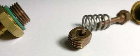

Ha nem hagyja magát, valószínűleg vízköves. Én a műtét előtt öntenék bele egy kis citrom- vagy foszforsavat (Express vízkőoldó).
Szétszedtem egy tartalékban lévőt, és lefényképeztem a kritikus alkatrészeket. (Talán segít.)
Úgy emlékszem, én egy fém csipesszel csavartam ki a rugó feszességét állító csavart. A lapított oldalak mentén toltam be a csipesz szárait.

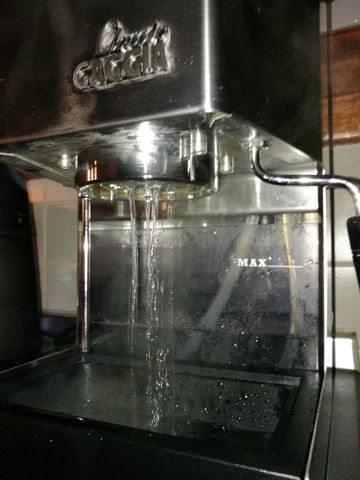

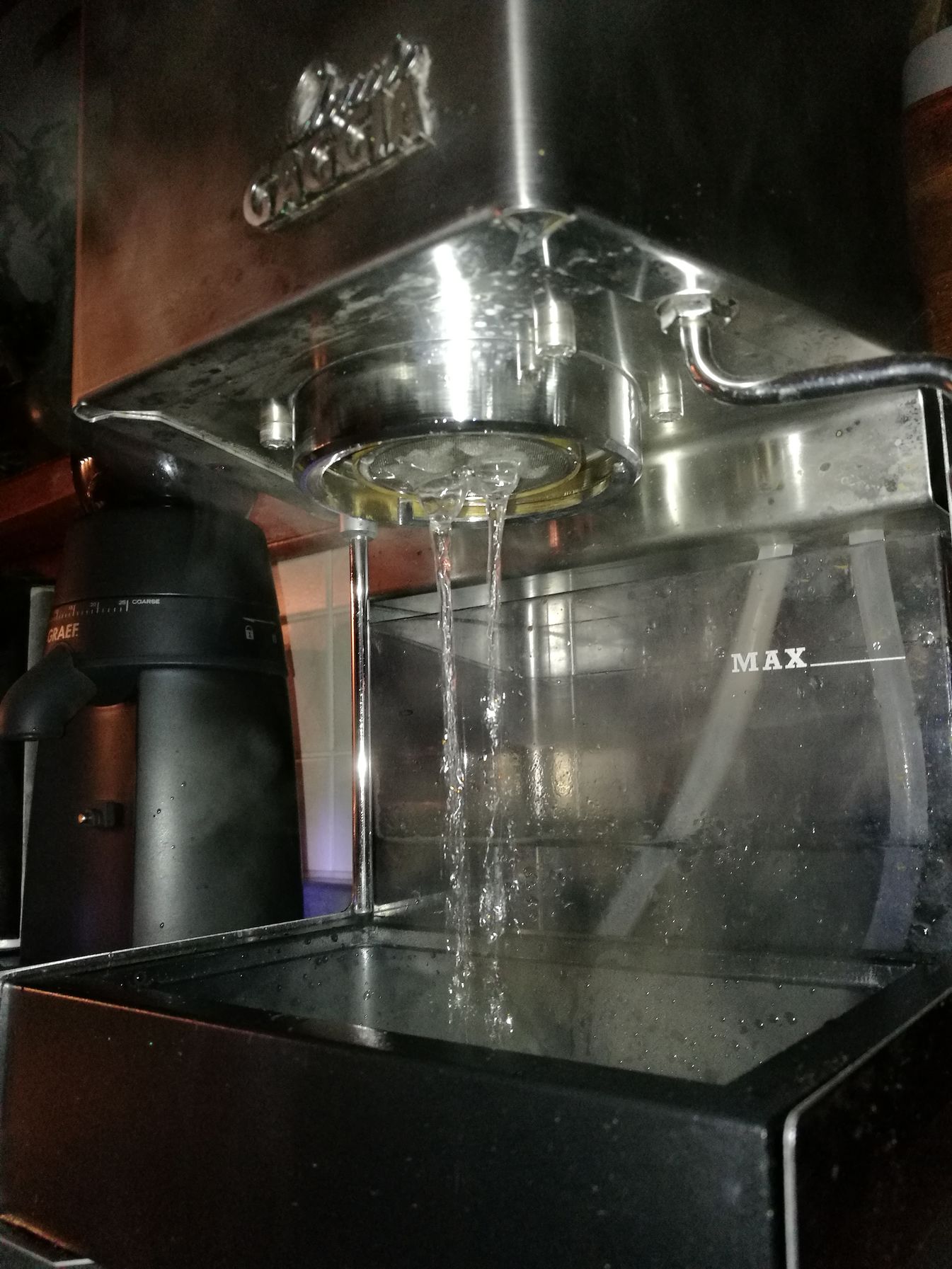

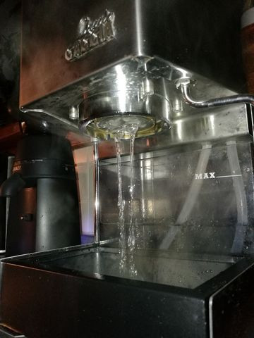

Biztos, hogy visszakerült a gumi a súlyszelepbe? Ha emelgeted, könnyen jár?
Szerintem a megoldás kulcsa a súlyszelep környékén van.
Ugye, nem tömöríted az őrleményt? Brikkában tilos!
