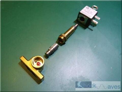

#124617
Ha belefújok, az egyiken lukon jön a levegő, a másikon nem. Ez a baj?
Hol fújsz bele? belefujással csak miután a mágnestekercs szárát kicsavarod tudod majd ellenőrizni.
A mágnest, hogy tudom ellenőrizni? ha nincs műszer visszarakod a helyére, feszültség alá helyezésekor, ha hallani egy kattanást akkor jó, akkor felrántja a vasmagot. -

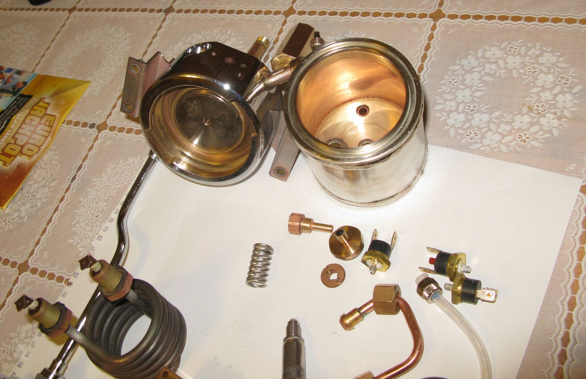

gyuri860213
#95369
Termosztát a bojler tetején itt is mint a gyári kazánnál. Lövésem sincs mitől van.
A Gaggia Classic- ban a gőz termosztát van a bojler tetején, a másik az oldalán a fej felett.

RetepNyaraB
#91223
Talán a hő stabilitás miatt, amúgy abból a szériából ki spórolták még a 3 járatú szelepet, és az állítható OPV-t.
