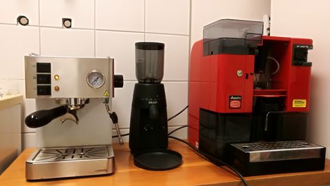

Ha használt is szóba jön, akkor a pár hozzászólással feljebb lévő QuicMill Aquavivánál jobbat nem találsz. 120k körül árulja őket egy cég, ha garis kell. Újon 300000 fölött van az ára, de automaták közt elég jó eredményt ad, és strapabíró is.
20 fő azért már fogyaszt kávét, érdemes körülnézni, sok helyen már akár havi pár kg kávé vásárlástól kihelyezik a gépet, és nem kell foglalkozni szervizeléssel sem. -

Irodába, kb. 20 fő kiszolgálására kellene egy kávégép, mert a régi döglődik (Nem értek hozzá, így nézzétek el, ha pongyolán fogalmazok valamit). Tehát amibe bele lehet önteni egy csomó szemes kávét, tartályba a (csap)vizet, és a dogozó csak gombot nyom, hogy eszpresszó vagy hosszú kávét akar, a gép pedig darál, présel, főz, lecsurgat. Nyilán az extrém minőség nem elsődleges szempont, az ár inkább.
Szóval mielőtt valaki tőlünk bemegy egy Media Markt-ba vagy hasonlóba és random kiválaszt valamit, gondoltam megkérdezlek titeket.

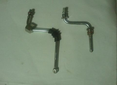

Szerintem (bár nekem még a gyári van fent) ahogy néztem hosszabb a gyárinál egy picivel (kb akkora lehet mint a gyári panarellóval együtt). Így a beforgathatóság kérdéses.
Így néz ki a gyári mellett amin nincs panarello.
Pont ezért is lehet érdekes a linkelt leírás, hogy fel/le is lehessen mozgatni. Lehet megpróbálom.

Gőzcsapról jut eszembe
Ezt nézte már valaki, hogy szerintetek megéri a vesződést, hogy a nem csak forgatható gőzcsapra cserélni a dolgot.
Nekem érdekesnek tűnik, hogy jó dolog, hogy magasságban is lehet állítani valamennyire.

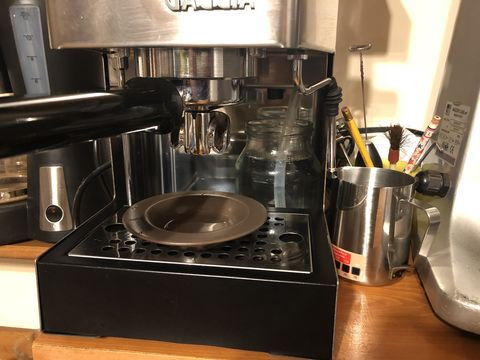

A gőzölést jó eséllyel már az elején elszúrtam. Már forró volt a tej, de még nem habos, akkor nekiküldtem még egyszer, aztán meg lett ez a nem túl finom textúra. A stresszfaktor is megvolt, mert a gőzcsapom nem zár rendesen, így először minden csak vízcseppes, utána meg már tejes lett. Érik Ballószög...
Mentségemre szóljon, hogy viccnek szántam, nem büszkélkedem vele.

Szeva
Ugyan nem nekem cimezted, de csak beleszolok
Ez minek keszult, capu, vagy flat white?
Ha flat white akkor igy (bar elegge csillog es a szog se tul elonyos a kepnek) szerintem nem jo es lathatoan "tul habos"
Mivel tul habos, a latte art se fog menni.
Gozolesen kell meg dolgozni hogy a texturazott, kremes allag legyen meg, ne a kemeny hab. -
