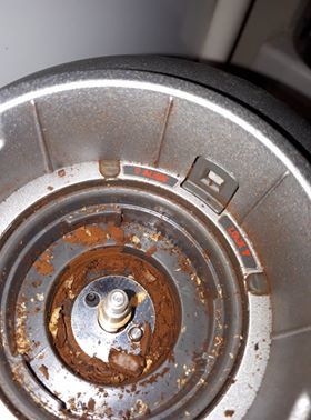

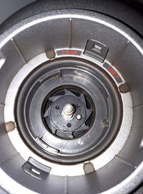

A segítségeteket szeretném kérni abban, hogy a következő probléma mitől lehet a Catler CG8010 darálóval.
Tegnapelőtt daráltam volna magamnak kávét és észrevettem, hogy egyrészt nagyon lassan jön (ugyanazon a beállításon mint azelőtti nap) másrészt eszeveszettül felmelegítette a kávét. A kis csésze amibe darálni szoktam átmelegedett a kávétól.
Kiszedtem a babtartályt és teljesen fel volt gyűlve az őrlemény a kések között.
Kép1
Kép2
Kiszedtem a késeket és kitakarítottam az egészet illetve ki is szedtem egy alátétet a három közül amivel ugye egy picivel durvábbnak kellett volna lennie az őrleménynek.
Takarítás után
Miután összeraktam megint rápróbáltam a Pacificaffe East Timorral és nem igazán javult a helyzet.
A szokásos beállítás (2 vonal jobbról) elmentem egészen 5-ig és ugyanúgy befullad a GC és továbbra is púder finomságú a cucc és egy kicsit küzdős a hangja a darálónak.Viszont a durvább beállítással amit filterre használok, tökéletes.
Létezik, hogy ez az East Timor ennyire összeállna?
Kicsit tanácstalan vagyok. Otthon még megpróbálom majd, hogy megint kitakarítom és másik kávéval teszek egy próbát de mondom a filter beállításokkal teljesen jó (bár tudom, az a skála másik végén van)

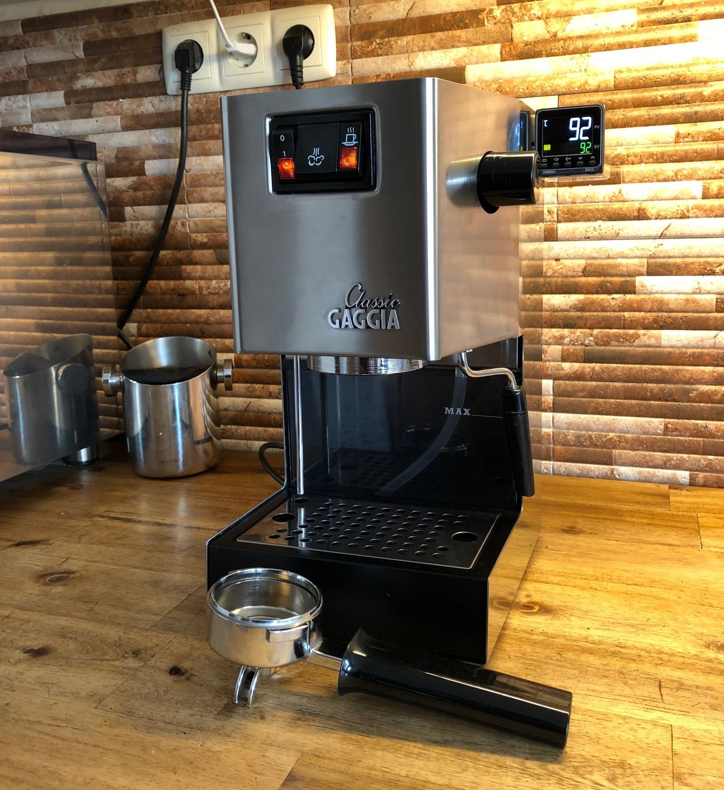

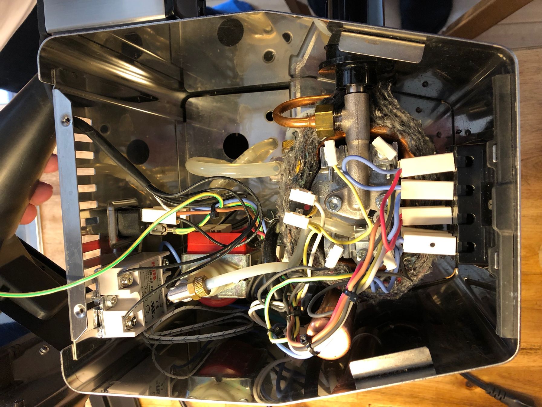

Kihasználatlanság miatt eladom Gaggia Classic gépemet.
2014-es, az utolsó „klasszikus” szériából való.
Omron PID, rézcső tuning, ipari felsőszűrő. Csak lágyított vízzel (oscar) üzemeltetett.
A szakszerű és precíz tuning 2017. őszén történt, Fragola Mester keze munkáját dícséri.
Kiváló műszaki és nagyon szép esztétikai állapotban.Ára: 115e Ft
Megtekinthető és kipróbálható: Budapest XXI.ker.
Érdeklődni privátban, vagy tel: 30/9304026
