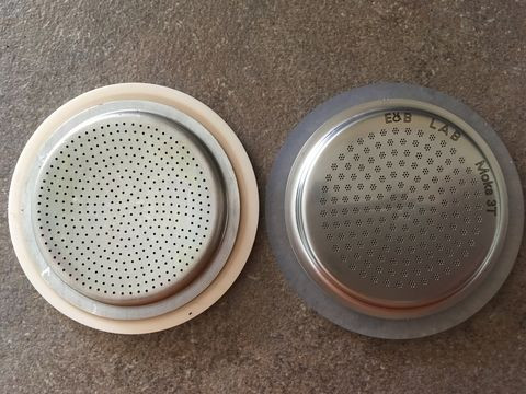

jack B.
#66582
Azért erre valszeg kell költeni...
Tényleg, tegnap megjött a tömítéskészletem a theespressoshop.co.uk-ról. Azért ezt választottam, mert minden volt benne, ki is cseréltem a fejben az összes tömítést. A rutin hiányzott, de egyébként nem nehéz, és végre nem ereszt a fej.

#66499
Az tényleg hasonló.

de az elgondolás tényleg jó...
