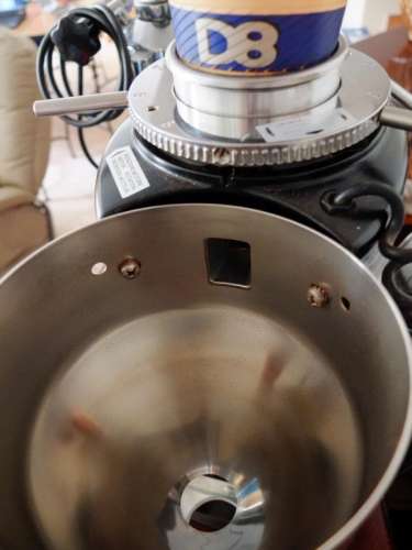

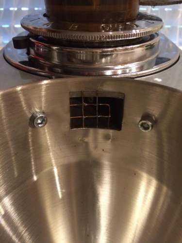

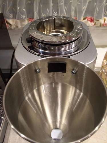

Szuper ez a tölcsér dolog, de ma reggel azért kiderültek dolgok. Muszáj lesz berakni azt a bizonyos antisztatikus rácsot a garathoz, mert úgy jártam én is ahogy EZEN a videón a srác.
A ledarált kávé 60-70%-a szépen feltapadva maradt a tölcsér belsejében.
Megyek és keresek valami vékony réz drótot és szerkesztek bele egy EHHEZ hasonló cuccot. -

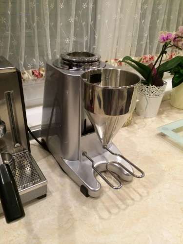

Ejj de jó lett a daráló! Vajon mazzer minihez jó lehet?

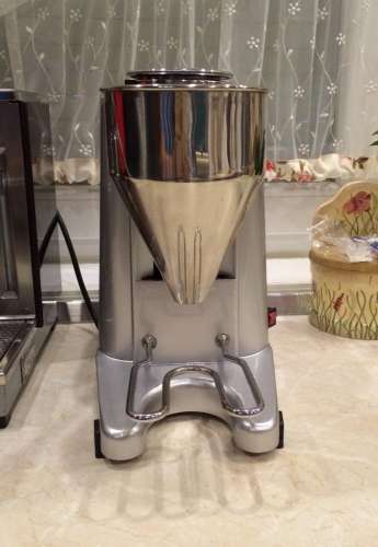

Elkészültem ma az Aristarco darálóval. Kapott új színt, valamint tölcsér modot. Elszórakoztam vele egy darabig, de megérte. A tölcsér kap még egy fedelet, alumíniumból fogom esztergáltatni. Valamint a villa van még vissza, rövidebb kell mert a tölcsér középvonala beljebb van mint a gyári adagoló kiömlő nyílása.

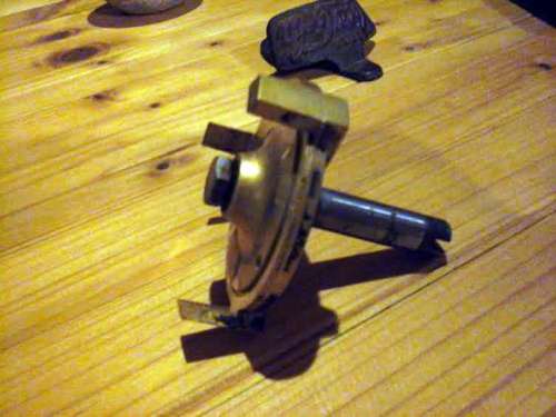

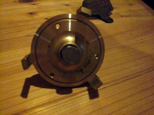

Hát hogy ha a tengely meg a furat nem egytengelyű, akkor az már korán rossz.
Egyébként olyan passzentos a késtartó a forgórész tengelyén, hogy az tuti nem mozdul el semerre. Nem kúpos, mégis csapágylehúzóval kellett leszedni a helyéről.
Na mindegy, az a lényeg, hogy most jó, mert kipróbáltam a ház nélkül. Ezek a mesterek tudják mit csinálnak.
A te esetedben mekkora ütés volt a késtartóban? Mennyit szedtetek le?Ha tényleg úgy van ahogy a te mestered mondja, akkor ha a forgórész tengellyel felszabályozza, utána már csak ugyanúgy lehet visszatenni. Még egy fokkal is arrébb teszed, már nem jó.
A te mestered is tolna megyei? Mert ha nem, akkor a saját megyéjében még lehet a legjobb :-)

Nekem azt mondta az esztergályos, aki a második legjobb, hogy azért kell a saját tengelyén szabályozni, mert amikor ráhúzod a csavart, akkor kissé oldalra mozdul el a késtartó a tengelyen, mert a késtartó furata biztosan nem egyenlő a tengely átmérőjével, tehát ha nem is érzed, akkor is lötyög rajta.
Ha egy századot elhúz a csavar, az a kés szélénél már 8-9 tized is lehet. -

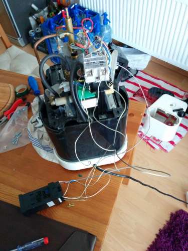

A napokban beszereltem a - jolti segítségével - rendelt PID-et a nemrég Siófokról vásárolt Gaggia Baby-be.
Elsőre nagyon nem volt egyértelmű mit-hová kell kötni, ráadásul a gépet is csavarjaira szedtem előtte, hogy átnézzem milyen állapotban van. Legalább 6-7 óra szerelés megelőzte az első presszó csaplását még úgy is, hogy ott volt mellette egy SiD által PID-elt GC, de nagyon jó lett
Még kell a PiD-nek valami végleges tokozást és helyet találnom. A bakelit ház oldalára nem szívesen ragasztanám rá. Meg igazából lehet, hogy kiváltom az egész REX C100-at egy raspberry pi-vel és majd a mobilomról fogom irányítani a hőmérsékletet, de félek, hogy az újabb 6-7 óra lenne legalább

Másképp csináltuk mint te. Nem tudom nálad hogy volt csapágyazva az aristarco forgórész, de ennél a felső csapágy úgy van benne a motor házban, hogy csak roncsolással lehetett volna kiszedni. Le tudtuk volna préselni, de inkább nem maceráltuk, lett esztergálva egy tengely és arra lett passzentosan feltolva a késtartó. Nagybátyám szerint (aki minden nagyzolás nélkül szerintem a legjobb esztergályos a megyében) ez így még pontosabb mint a csapágyat megtámasztani az állóbábbal.
Ennél a darálónál nem kúpos a tengelyvég, hanem egy stift van keresztben a tengelyen, ez biztosítja elfordulás ellen. -
