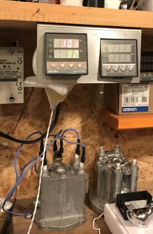

Azért nem ad a kérdésre választ, mert ha egy eszközben van hőkompenzáció, annak az érzékelőle ilyen hirtelen hő változásra, amit egy hőlégfúvó okoz, nem tud olyan gyorsan reagálni, mint a K hőelem hidegpontja. Azt gondoltam, hogy Te legalább érted ezt.
De a fórumtársnak van egy A/D kártyája, amiben van kompenzáció. Azzal kéne a hajszárítós kísérletet megcsinálni.
A referenciapont durva hőmérsékletváltozása nyilván elrontja a mérést, de kávéfőzés közben nálam még soha nem fordult elő, hogy egy ember odaszaladt egy hajszárítóval, és vadul elkezdte a pid végét melegíteni. -

#116574
Összegezve csak azt tudom mondani, amit látok és mérek.
Lehet, hogy van a Rexben külső hőmérséklet kompenzálás, lehet, hogy nincs, én nem tudom. Én elhiszem, hogy nincs. De szerintem viszonylag jól működik.
A pt100 biztosan pontos, a K biztosan csal valamit, de a tokozatlan K a másodperc töredéke alatt leköveti a kazán hőmérséklet változását. A pt100-nak sokkal több időre, több másodpercre van ehhez szüksége, ezért az adott pillanatban nem biztos, hogy a kazán valós pillanatnyi hőmérsékletét mutatja, késik, nem kicsit. Ezért szeretem én inkább a tokozatlan K-t használni.
Aztán lehet, hogy böszmeség az egész, de legalább vettem a fáradtságot, és csináltam pár mérést. -

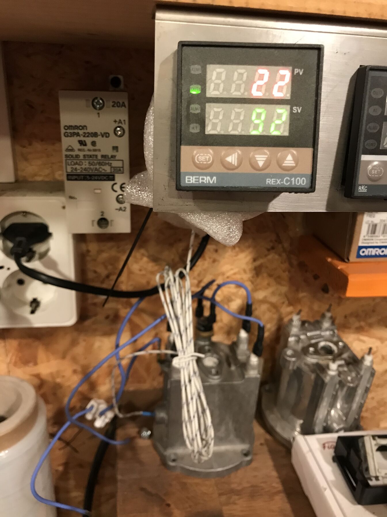

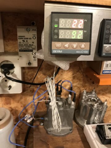

#116568
fragola.6035
Colosseum-S
#116568
De, nagyon jól értem, amit írsz, de én ilyet még nem vettem észre.
Több, mint egy órája be van kapcsolva egy REX pid K-val. A K be van dugva egy kazánba. A PID szabadon, tok nélkül.
Amikor bekapcsoltam, 22 fokon volt. Vártam kb. 10 percet, még mindig 22 fokon volt.
Aztán körbetekertem szigetelőanyaggal, imitálva a tokot, hogy ne hűtse a környezet levegője.
3-4 perc után felugrott 23 fokra, azóta ott áll. Mivel klímával fűtök, ami időnként meleget fúj, akár még normális is lehet.

Colosseum-S
#116556
PID-el, piddel vagy PID-vel)
Az nem kérdés, hogy a pt100 pontosabb adatot mér. Ezt mindenki tudja.
Azt is, hogy a legtöbbet használt tokozatlan K hőelem, villámgyors, a tokozott pt100 nagyon lomha. A tokozott pt100-nak több másodperc kell 1 fok változás érzékeléséhez, ez a tokozatlan K használatának legfőbb előnye kávégépben.
Az A/D kártyán ugyan végezd már el a hajszárítós bizonyításodat, nagyon kíváncsi lennék rá, hogy a hőérzékelő elem ugyanazzal a sebességgel érzékeli-e a hőmérsékletváltozást, mint a hőelem hidegpontja. Ezt még ha megcsinálnád, nagyon jó lenne.
A másik dolog, hogy hajszárítóval melegítesz egy gagyi hőelemet, egy szintén kérdéses származású Omron pidet. Ha esetleg lenne is benne kompenzálás, akkor sem egyszerre reagálna a hőérzékelő (NTC) és a K hidegpont. -
