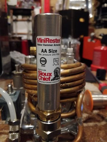

Az Amazonról rendeltem:
https://www.amazon.com/gp/product/B0033Z2GVU/ref=od_aui_detailpages00?ie=UTF8&psc=1
A termékfotó rossz, rozsdamentes acélból van a test, réz 1/2 collos menetes csatival.
Szállítással, vámmal együtt 21.63 USD. -

Túlnyomásos levegő nyomja vissza a dugattyút.
Valamelyik külföldi fórumon volt egy hobbista, aki kettőt is beépített egy Silviába:
http://coffeegeek.com/forums/espresso/machinemods/373954Megjegyzem, a linken szereplő konkrét beépítési módot nem tartom egészségügyi szempontól jónak mert egy csomó pangó víz marad a csövekben:
http://coffeegeek.com/images/39415/dualresters-2.jpgSzerintem, ha valaki még tovább szeretné nyújtani a nyomásfelépülést, arra ott van az ULKA nyomásszabályzós tuning. Én nem tennék be több illetve nagyobb tartályt.

Na végül én is megléptem a csillapító kamrát, ami azért vicces mert 1-1,5 éve én dobtam be ezt a témát itt.
Óvatos duhajként megvártam amíg a pionírok kikísérletezik a tutit.
Az acél kamra belsejében egy o gyűrűvel szigetelt mozgó műanyag dugattyú van, a rugó szerepét túlnyomásos levegő látja el:
Amit eddig tapasztaltam:
- a nyomás 7 mp alatt, egyenletesen épül fel nulláról 9 bar-ra
- nagyon szépek, nyugodtak a lefolyások, ami biztosan jó hatással van a kioldódásra
- az eddig néha komolyan rezgő manométer mutatója gyönyörűen kisimultHa lesznek hosszabb távú tapasztalataim, megosztom majd.
Köszönöm a munkádat Lali még 1x!

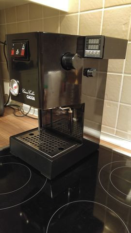

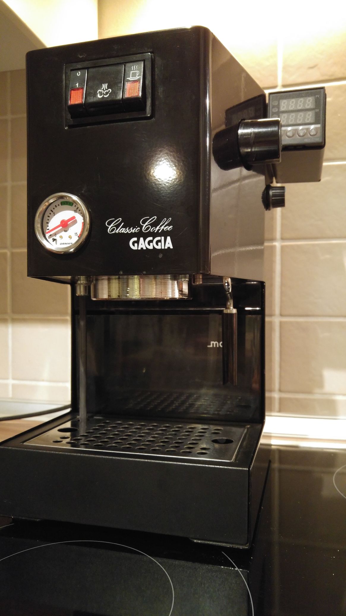

Eladóvá vált jó állapotban lévő, fullextrás Gaggia Classic kávégépem.
Extrák:
- rézcső tuning (fragola)
- PID (fragola)
- víznyomásszabályozó + manométer (fragola)
- réz felsőszűrőtartóKiegészítők:
- szimpla szűrő (Marzocco)
- szimpla tölcsér (fragola)
- szimpla fanyelű tamper (fragola)
- dupla szűrő (IMS)
- dupla fanyelű tamper (fragola)
- gyári röfikar
- naked kar + a hozzá kapott szűrő
- vakszűrőIrányára 125 000 Ft.
