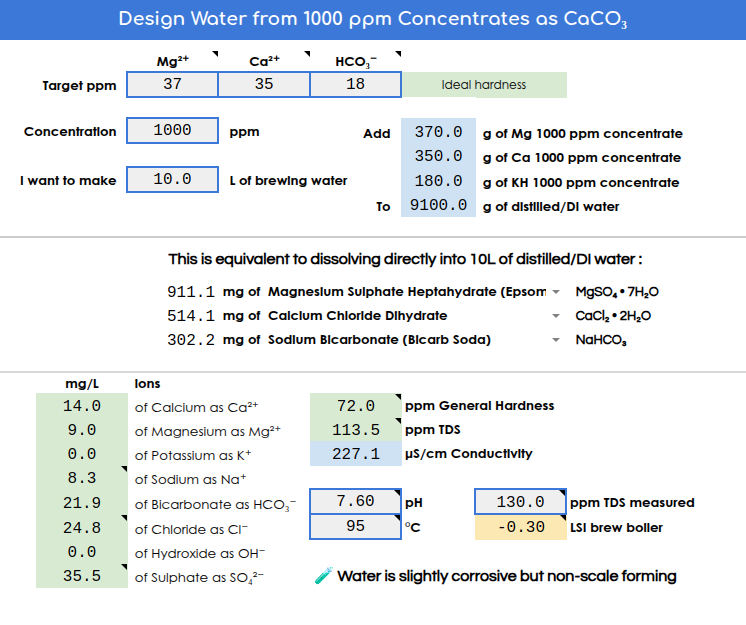

Attól függ, hogy milyen töménységű koncentrátumot akarsz, illetve hogy a magnézium-klorid-hexahidrát mellett akarsz--e keserűsót is beletenni.
A Bazsee által linkelt kalkulátorral könnyen kiszámolhatod, fönt a target ppm-nél adod meg a víz összetételét, amit ki akarsz keverni, közvetlenül alatta, hogy milyen sűrűségű koncentrátumod van (ha koncentrátumból dolgozol), és hogy összesen mennyi kész vízhez legyen a kevert koncentrátum. Középen a legördülőben kiválasztod, hogy milyen ásványianyagaid vannak, a többit elvégzi a kalkulátor. Illetve csak majdnem, mert csak három összetevővel tud számolni, tehát ha magnézium-klorid-hexahidrátot is és keserűsót is akarsz használni hozzá, akkor egyszer nézd meg, hogy mennyi magnézium-klorid-hexahidrátot számol, azt felezd meg, aztán állítsd át keserűsóra, számoltasd ki azt is, azt is felezd meg, és kész.
Itt a konkrét eredmény 10 liter-re először MgCL2-6H2O-val:
Aztán keserűsóval:
