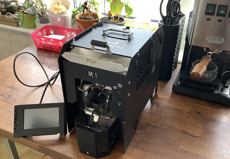

Anno az M1a rá szánni kívánt összeg vége volt esetemben. Pedig van itt sokféle gépük. Nagyon sajnálom, hogy az M1-et nem csinálták meg nagyobba - értsd az alatt, hogy 400-500g kapacitás és nem egy ilyen Transformer jellegű nagy doboz, amit biztos nem tudsz csak úgy ide-oda pakolgatni. 200g-ot pörkölök heti szinten, ez egy heti adag nekünk, mindig friss kávé van. Artisan kapcsolat most már lehet hasznos lenne de új alaplap kéne hozzá az meg 400$... Méretügyileg pedig nem vészes, panel konyhában is elfér

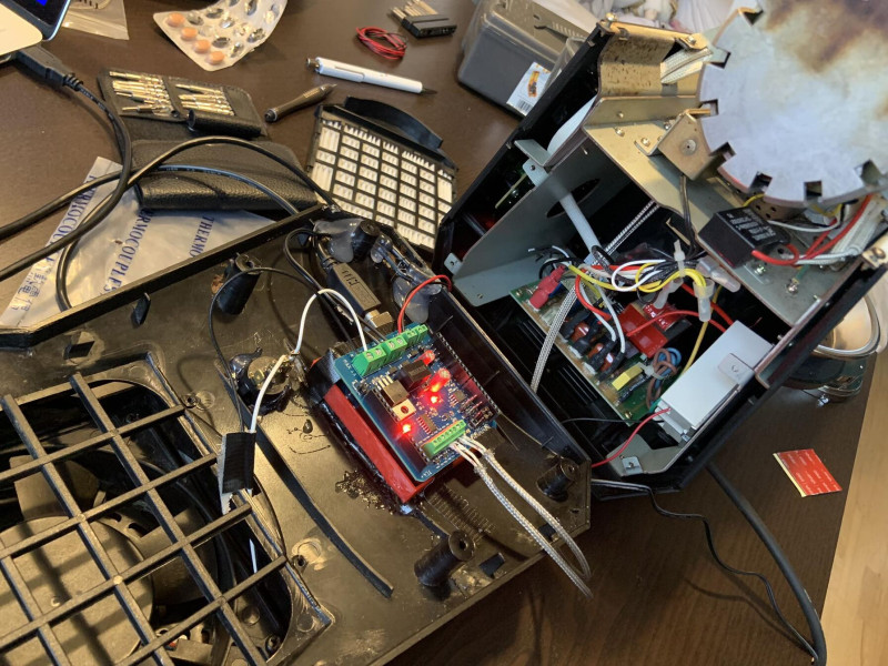

talán a babhűtés az ami kicsit alul van méretezve... a Hottop szerintem jól eltalált konstrukció - ebben is.
Gép hátuljáról és a mindenféle csatlakozásokról lőttem annó képet. Nem érzem ezt rakéta tudománynak ami itt van...
Adtak mellé még egy fűtőszálat tartalékba és azaz igazság, hogy lenne még hely berakni a másik fűtőszálat is. Kérdés, hogy az alaplap elbírná-e, hogy jobb nekem sorosan vagy párhuzamosan kötve pörköléshez. Amúgy a Hottop esetén is csak egyik oldalon van fűtőszál és itt volt az a pont amikor úgy döntöttem hagyom így. Amúgy pedig a 200g esetén is max 70% teljesítményen megy így nem érzem olyan kevésnek.
A környezeti hő szondája nem tudom hol van, szerintem nem jó helyen. A környezeti hőmérséklet mindig a babhő alatt van (kb 20°C) - töltéskor fordul de pörkölés közben is van egy átfordulás. Nem feltétlen azt nézem, sőt nem nézem azt. Minden esetre furcsa.

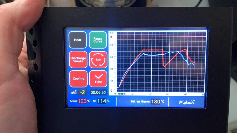

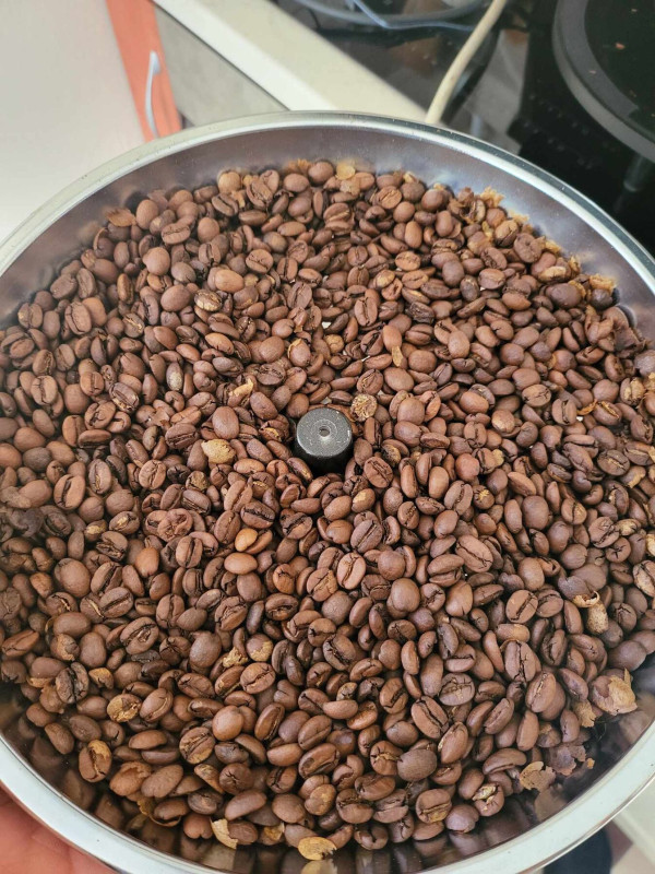

Piros a BT és kék az ET. Itt ez próba pöri volt, hogy mennyi idő alatt érek el első reccsenésig (100%-on), de szinte mindegyik pörkölésnél az van, hogy az ET az mindig alacsonyabb. Stabilan hozom a közepes (13% fejlettségű) kávét, nem egy görbe vagy szonda rossz helyzete fogja befolyásolni a dolgot, de piszkál a dolog, hogy lehet rossz helyen van...

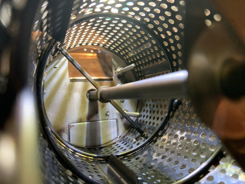

Amúgy nem bonyolult ez a gép. 1-2mm vastagságú rozsdamentes lapok vágva és hajlítva. Gondolkodtam, hogy bemodellezem aztán mehet a SCALE 2x parancs
Igazából csak a dob átmérőt kell megnézni, hogy arányosítva elférjen benne a 350-400g kávé. Persze így, hogy hetente pörkölök és elég majdnem lényegtelen is a nagyobb pörkölő

Közben beszéltem az eladóval is, azt mondta ez a hőfök jó. Ahogy mondtam is, én ezt úgy mértem, hogy a portafiltert levettem, hogy az se zavarjon közbe, és a valami pedig egy Inkbird hőmérő, amit letesztelem forrás alatt lévő vízben fixen 100fokot mutat, szerintem jó közelítésnek. Az más kérdés, akkor én értettem félre, a 90 fokból (amit elvileg a gép ad) mire a kávéhoz ér, már csak 70 körül lesz.

elég erős a hottop ahhoz, hogy ez a profilozás ténylegesen kihasználható legyen? a gene-nél azt gondolom, hogy hiába lenne hozzá profi szoftver/vezérlés, igazából nagyon szűk a mozgástér, mert kb. tolni kell neki végig tiszta erőből. nem teljesen, de majdnem, azon meg nyilván nincs sok vezérlendő.
apám behmorjánál jobban érzem, hogy van benne tartalék, egyenletesebben is pörköl, valahogy jobb kialakítású.

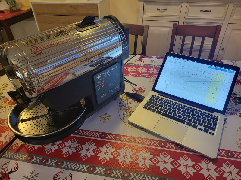

Nagyon köszönöm mindekinek a kedves bíztató szavakat
Bazsee71: Külön is köszönöm, elismerés tőled. Azt látom a Gene után, hogy sokkal több infóval találkozom. Az biztos, hogy sokat kell gyakorolnom és ki kell tapasztalnom a gépet. Egyelőre 3 pörkölés után arra jutottam, hogy kicsit csökkentem a töltet mennyiségét is. De hiába a sok pörkölés a Gene gépen, ez más kávéház. Nem fogom megspórolni azt a jó pár kiló zöldet, amíg elkezdem nagyjából kitapasztalni a mennyiség, fűtőszál teljesítményt, pörkölési idő részt. És akkor hol van még a többi?
Nagyon köszönöm a könyvajánlást, és a segítséget az Artisanban. Át is állítom amiket írtál.
(A grafikont inkább csak szemléltetésként raktam be, nem a legjobban sikerült géptesztelő pöri lett

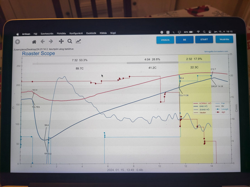

Wow, nagyon komoly fejlesztés! Gratulálok, sok jó kávét!
A RoR-t érdemes pofozgatni kicsit, abból baj nem lehet, ha szépen fut le. Scott Rao - Coffee Roasting: Best Practices könyvét bátran ajánlom, elég gyakorlatias írás lett.
A kép alapján pedig Aritsanban a simítást akár visszább is veheted, nem baj ha a RoR cikk-cakkos, de kapsz némi plusz infót. Gépenként eltérő az optimális beállítás, megosztom nekem mi vált be, hátha segít:
Samping: 1.00 s
Curve/Filters:
- Drop Spikes: pipa
- Smooth Curves: 2
- Smooth Spikes: pipa
- Polyfit Computation: pipa
- Delta Span: dET: 5 s / dBT: 10 s
- Smoothing: dET: 2 / dBT: 2
- Limits: min.: - 20 / max.: 70 C/min -

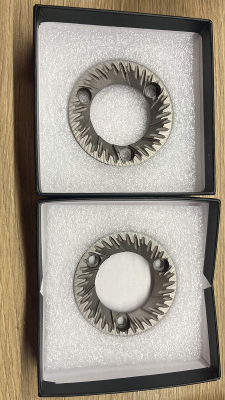

No kérem megvolt a késcsere. 151B kés ki 151C be.
kb 8 shot után már egész jól belőttem, picit még hosszú lett, de a következő már a tuti lesz.
Az alany Kapucziner Tanzánia. Nagyon ráhúztam az Afrikai vonalra, és ez kifejezetten jól eltalált, nem túl savas de már elég világos gyümölcsös tétel.
Egyébként nem ribiskedett az ND a késsel. Simán tolja neki, semmi erőlködés. Áttolok holnap rajta egy kg aljas olaszt hagy kopjon egy kicsit.
Tegnap a B késsel is ebből a kvból ittam. De itt már picit simább volt az eredmény, (C) bár hőfokon kicsit mentem fel mert ettől a késtől jobban kijött a savas ízvilág. Szóval tényleg bőven kikóstolható kb azonnal.

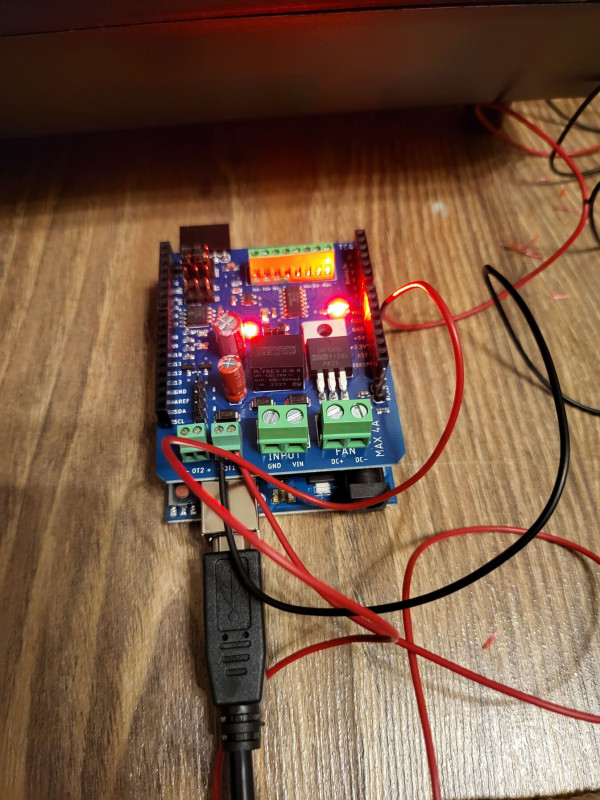

Így jött szembe egy eladó, régebbi, nagyon egyszerűbb (a Genenél is egyszerűbb) Hottop. Bár azt megjegyzem, hogy a gép gyönyörű! Az előző tulaj is nagyon vigyázott rá. Nagyon jó tulajdonsága a babhűtő tálca, ami remekül működik és a nagy forgódob.Szóval kicsit alap, kicsit butácska ez a Hottop, de arra tökéletes, hogy felokosítsam. Tuning Gaggia után tuning HottopNem untatok senkit a részletekkel, mert aki szeretne belevágni, nagyon szívesen segítek neki. Csak nagy vonalakban. Végül eljutottam oda, hogy szinte teljes kontrollom van a pörkölő felett az Artisan pörkölő szoftverben. Ezt úgy értem el, hogy kapott egy Arduino lapkát és egy TC4+ vezérlőkártyát. Ezekbe csatlakozik egy SSR ami a fűtőszálat vezérli, a ventillátor és a 2 K hőszonda. A kártya előre konfigurált az Artisan szoftverhez.
Így százalékosan tudom állítani a fűtőszál teljesítményét, ugyan így a ventillátorét. Látom a környezeti dobhőt és a babhőt. Az Artisan pedig szépen kirajzolja a görbét, jelöli a forduló pontot, a babhő növekedési rátát, számolja a development timeot százalékban, el lehet menteni a profilokat, szóval számtalan hasznos dolog van benne. (Persze itt is kell jónéhány pörkölés, míg ismerkedik az ember az új géppel, de nagyon sok paraméter állítaható.)A tuning összköltsége a Hottopon kívül 70.000Ftban megáll. Ebből a legtöbb a TC4 vezérlőkártya (55.000Ft) De ha valaki szeret forrasztani és ért az Arduinohoz, akkor 25.000Ft körül már megkapja KIT-ben. https://www.tindie.com/.../tc4-coffee-roaster-shield-tc4.../ Ezen kívül SSR, 2db hőszonda, DC tápegység, usb kábel, apróságok, szállítási költség. Én tettem egy usb izolátort az usb kábel végére, hogy ha bármi rövidzárlat lenne, akkor a laptop védve legyen, de ez opcionális. (4.000Ft)Otthoni pörkölés keretin beül ez egy jelentősebb lépés a Gene után. Nagyobb a játéktér, több a lehetőség, de emiatt kicsit nehezebb is.2 hónapig készült, de imádtam minden percét, igazi szerelemgyerek.
Nagyon köszönöm ICM fórumtárs segítségét, a sok együtt gondolkodást, újra tervezést, a finom kávékat, a fúrásokat és, hogy rábeszélt az alap gépre

Cserélném ugyanebben a méretben SSP HU késre. Kb. 12 kg kávé ment át rajta.

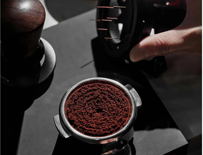

10 tű. 20-szal jobb lenne, 40-nel mégjobb......de vóna itt még valami: a körmozgásos cuccoknál a tűk az eltalált szemcséket érintő irányban tolják meg, gyorsabb pörgetésnél nagyobb sebességgel, ami a körpályáról nézne kifelé van. Több tűnél, sok és gyors pörgetésnél ez tehát "kifelé tereli" az őrleményt. (A épen a szélen látható völgy ne tévesszen meg senkit!)
A bolygóművesek mindezt nem teszik.
TDX
qvik27
#132015
Értem és a káosz-bolygóművet jobb konstrukciónak is tartom (nekem is az van), de azért nem pár tű van benne, hanem kép alapján rengeteg (a fene olvasta el mennyi). Valszeg ki van annyira találva, amennyire kell.
A lényeg a nevetséges ára, amiért aranyrolexes hómbajuszok velkám.szerk: jaa, te bbuffy spirographic linjére gondoltál-e? Az silányul néz ki. Valszeg a tömörítés aztán helyre rakja, csak azért kérdéses, ha már a marketing fotón is gabonakörös a végeredmény
RetepNyaraB
#132013
Azt a néhány tűt ugyanazon a körön húzza végig. Közben az őrlemény kicsit lejjebb megy a piszkálástól. Ahol a tűk köröznek, ott ritkul a cucc. A dizánj említett jellemzőjével egyetértek.
A Brumi által mutogatott umikot pl. egy jóval komolyabb mérnöki okoskodás eredménye. Ott a kosár középpontjához képest nem körpályán mozognak a tűk, és -bár nem számoltam utána, de- a nyomvonalak alapján, amiket anno néztem, gyakorlatilag nem, vagy csak nagyon sokadik kurblikör után térnek vissza ugyanarra a pályára. (Valami CAD-del biztos le lehet modellezni, ha valakinek van hozzá eszköze meg jelenése.)
Itt is mutogatják a különbséget:
TDX
Na igen, pont ez az, a pörgős helyek nem képviselik azt a kategóriát. Ahol nincs 5mp egy puck előkészítéséhez, az várhatóan nem az a szint, ami közel lenne otthonhoz.
