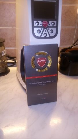

Szia, ha mégis az Atom mellett döntenél:
Érdemes a 65 mm-es verziót venni (vagy a 75 mm-est). Én nemrég szereltettem át Fragolával: 65 mm-es
TiN bevonatos kést kapott. Nagyságrendet javult vele a csészeminőség.Az adagonkénti őrlés is megy vele, csak ki kell hozzá szedni az antisztatikus rácsot és körtepumpázni (van gyári megoldása is horror áron) illetve a popcorning megelőzésére célszerű kioperálni a műanyag behúzócsigát is.
