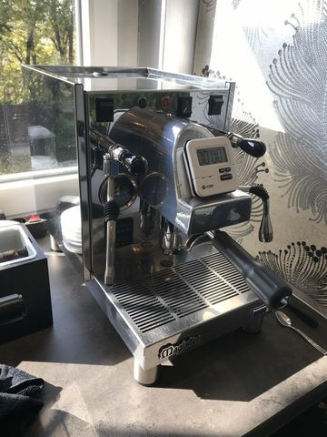

Az alap gépet Paljoctól vettem, egy Magister Stella, Hx-es E61 es masina.
Kapott egy plusz 0,5l-es rézbojlert (Bezzera), PID-el, ez adja a vizet a kávéhoz. Az eredeti 1,2l-es gőzbojler pedig külön (ki)kapcsolható.
Mivel ezzel meg mindig megvolt a minden e61-re jellemzo homorsekleti profil, kapott aktiv fejfutest (ipari flexibilis futoszalagok), ezt egy kulon PID szabalyozza, majd egy fejburkolatot ami egyreszt elrejti a csunya kabeleket masreszrol sok hoszigetelo anyagot is amivel meg stabilabb a fej.(A fejfűtés is kikapcsolható, de a fejhőmérő helyére beépített hőelem és a PID aktív marad igy ha kikapcsolom akkor visszakapom egy DB E61 funkcionalitasat fejhomerovel.)
Igy most egy dupla csapolas 2-3 tized fokon belul ingadozik (+-0,1 C)
Eleg sokat szivtunk vele Simivel, sok minden másképp működik a gyakorlatban, mint ahogy elvileg gondoljuk....

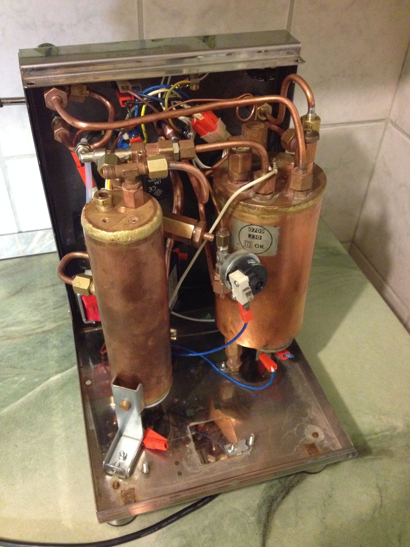

Ezen a képen jól látszik a rendszer felépítése, és az is, hogy a fejfűtés is pid-vezérelt: [link]
Az én gépem nemrég múlt 3 éves, és eddig meg se nyekkent. Ha mégis probléma lenne, ott a márkaszerviz, de a neten is találni szerelési leírásokat/videókat. Pumpa, mágnesszelep szabványos alkatrészek, viszont sajnos gyorscsatlakozós tefloncsöveket használnak, ami addig jó, amíg nem kell hozzányúlni.
A mostani új árát sokallom érte, de ilyen tudású gép nincs kevesebbért. -

A pid bármilyen gép esetében egy adott pont hőmérsékletét méri(és ezt fixálja), csillió helyre lehet helyezni. Vannak optimális, és kevésbé optimális helyek, de minden esetben egy viszonyszám lesz.(a kilépő vízhő még sok mástól is függ)
A kis faema kazános fejbojleres gépeknél a fejhez közelebb alacsonyabb, a bojler tetején magasabb hőmérsékletet lehet mérni. A legjobb helyen a bojler belsejébe lógatva van, de ezt gyárliag kevesen teszik meg.
Az utólagos pidelés előnye, hogy hozzáértő meseter esetén a lehető legjobb helyre fog kerülni a szonda.

@mdav88: Konkrétan mit jelent ez? A piddel nem a víz hőmérsékletét állítom és rá kell számolni kicsit a hőfokra?

Kb. 30-35 perc. Akkor már a szűrőtartó kar is teljesen átmelegszik. Stopperrel még nem mértem, de ha kell, megtehetem....

Akkor ezek szerint teljesen kiiktattad a hőcserélőt ami egyébként a fejen keresztül keringtette a felmelegített vizet gyárilag fűtés gyanánt. A videók alapján amiket tegnap óta láttam, megértelek.
, mert a kistesót, a darálós verziót szereltem, mindkettőt szétszedtem már az OPV szeleptest cseréje miatt. Nekem semmi bajom nem volt vele, zéger lehúz egy kis hegyes fogóval meg lehet ragadni a fülénél fogva, és máris lejön a cső, tekerhető ki az idom. Megcsináltam párszor oda-vissza, semmit nem ereszett sosem, nagyon gyorsan bontható kötés. Nekem nem volt vele problémám, de nem vagyok szerelő, két masina megbontása nem a világ, szóval lehet hogy amúgy tényleg egy fos megoldás...
