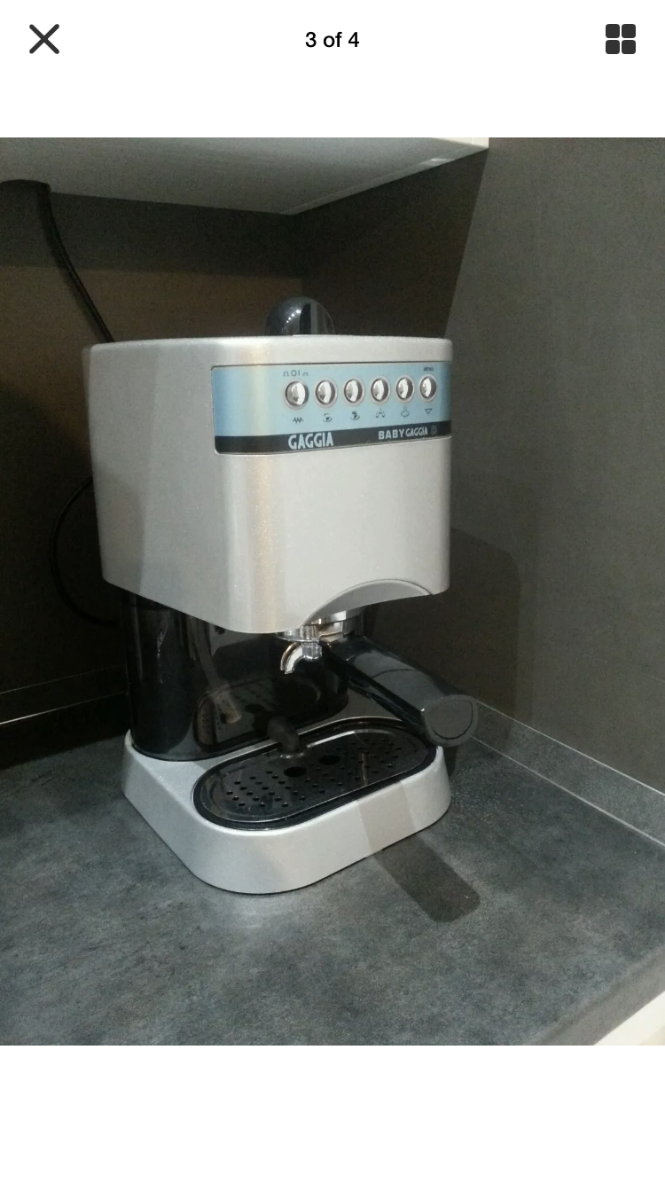

raktam be új kartömítést a gaggia babymbe, de a kar olyan 110fokban áll, szóval még alá is kellene hézagolnom. ha homemade megoldást keresek milyen papír az ideális erre vajon? gondolom nem jó ha kiold bármit a hő belőle... erre vonatkozóan a keresővel nem lettem előrébb : (

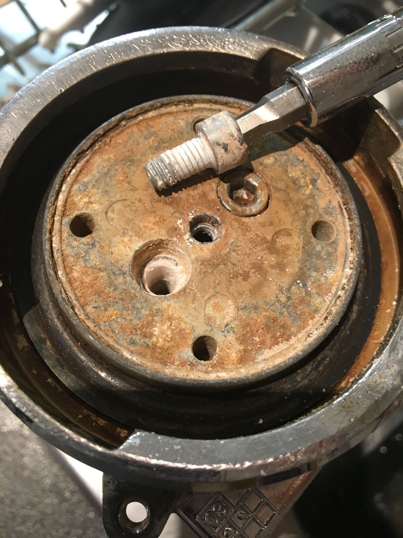

Na ja. Az èn pumpahibáskènt ebayről vett twinem is hasonlóan nèzett ki, csak annak le sem akart jönni a szűrőtartója, annyira össze volt rohadva. Persze a pumpának semmi baja nem volt, viszont az egèszet darabjaira kellett szedni, mert tele volt valami kocsonyás fehèr trutyival. Az miatt nem ment. Tömítèsekből már jóelőre betáraztam, nem egy nagy összeg ès ilyenkor jól tud jönni.

Pont most este szedtem szet egy ebayes GC-t. A leirasara mar nem emlekszem, de netto szivas, ereszt a kazan, berohadtak a csavarok. Erdemes ovatosan banni veluk, mert nem feltetlen trivialis a felujitasuk. (Megoldhato nyilvan, csak tobb ido / penz)
Ui: nordaval hasznalt, rendszeresen karbantartott #ironia
