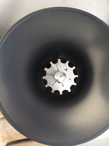

A skerton plus-nál alapból van ilyen távtartó (ezért plus) csak nagyobb a furat átmérője, mert különben nem tudnád "átdugni" rajta a tengely menetes részét (és így nem tudnád szétszedni)."

Már nem használom, de a skertonomat így fejlesztettem: egy tengely távtartóval amit vettem és egy dupla annyi furatos menetes tárcsával amit meg csináltam.
Az előbbi a tengely lötyögését, így az őrlemény szemek méretének kisebb szórását, az utóbbi a 2x finomabb állítási lehetőséget, így a pontosabb őrlemény beállítását biztosította. -

Én úgy vettem észre 1-3 darálást bír a cellux, aztán elkezd foszlani. Nem igen bírja a mechanikai igénybevételt. Az fontos hogy a forgásiránnyal megegyezően tekerjük fel a celluxot, mert különben már az első darálás kudarcba fullad.
Az ötlet jó, csak valami szívósabb anyag kell, nem cellux. -

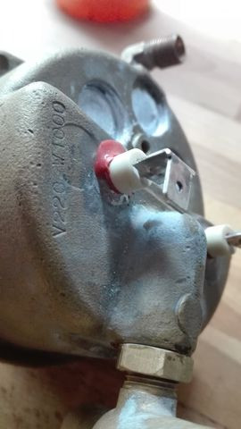

De hamarabb fűt szerintem mielött a pumpa benyomná a bojlerbe a vizet. Na ilyenkor mi a teendő? Vegyem le a sarut a bojlerről, hogy előbb víz legyen benne, utána vissza, hogy fűtsön? Mert bekapcsoláskor azonnal fűt. -

Azért érdemes elvinni egy szakihoz bemérni? Tud okosat mondani?
Most radiátoron szárad a bojler felső része...
Ki tudja...hogy lehet megtudni, hogy sérült a fűtőszál? -

Akkor az van, hogy valószínűleg az egész bojler felsőt vízkőoldó folyadékba mártottad és beleért a fűtőszál 2 pólusa is. Ilyenkor az van, hogy beszivárog a víz és van némi áram szivárgás, ami leveri a fi relét. Ha így van, akkor az segít, ha bedugod a gépet olyan helyre, ahol nincs fi relé, felmelegszik és 10 perc alatt kipárolog a víz és jó lesz.
Rosszabb esetben, amikor még üres volt a bojler és rákapcsoltad a fütést -amit nem szabad-, túlmelegedett a fűtőszál és elrepedt, ha így van, akkor kuka a gép.

Fi relét veri le. Első alkalommal mikor a szivattyú benyomta a vizet az ures bojlerbe 3-4 mp-ig bekapcsolva volt a gép, utána leverte. Mikor már telenyomta vizzel a bojlert a szivattyú, ahogy bekapcsoltam ismét a gépet azonnal leverte.

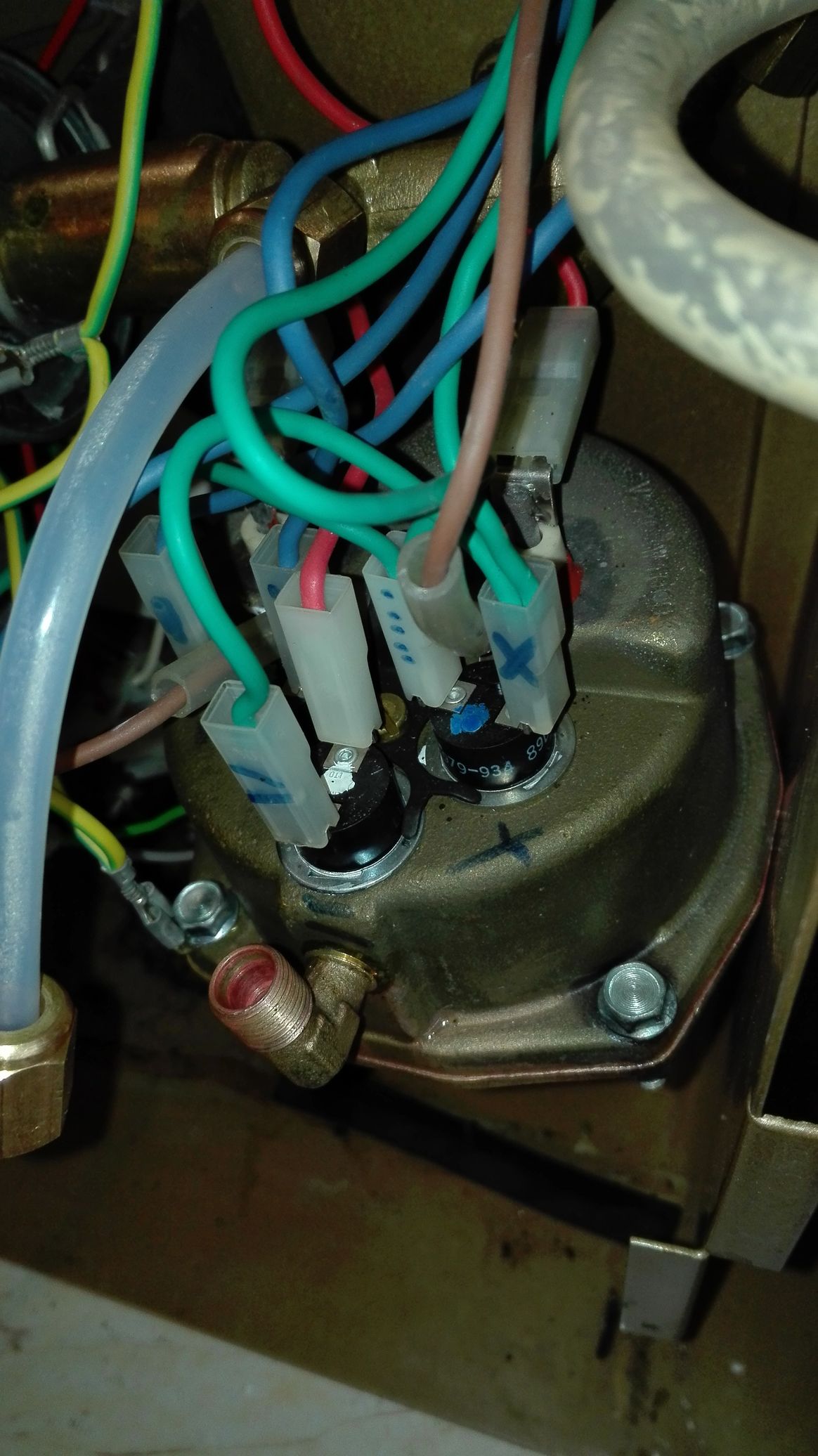

Köszönöm. Úgy kezdősött, hogy a bojlert szétszedtem mert tele volt vízkővel. Összeraktam, minden kábelt a helyére raktam. Bekapcsoltam a gépet és azonnal leveri a házban az autómata kioldó biztosítékot. Sérülhetett a fűtőszál vízkőtelenítés során? Vigyázva csináltam...
