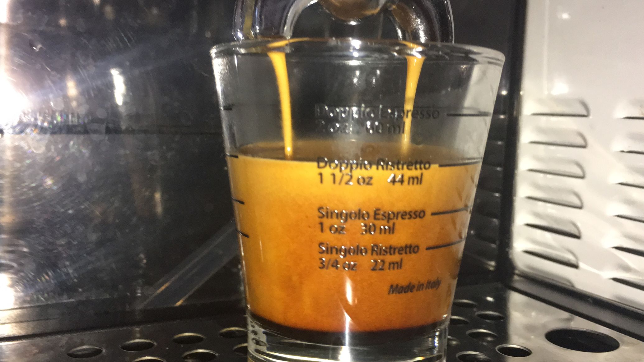

Rush77
Rush77
#66904
Csináltam még egy próbát egy picit durvább beállítással.
Most már alakul. De az létezik, hogy ekkora különbség lenne kávék között? A Choco madness vagy spicy italy azok szépen jönnek 2es fokozaton ehhez meg 6os kell (az ugye 8 fokozat mert osztásonként kettő van).
Azt tudom, hogy nem lett az igazi a tömörítés mert ferde meg még dolgozni kell vele egy picit.
Jelenleg ezek az arányok. 16,5g -> 30s -> 26,5g (pid 94)
Ízre amúgy most jobb volt mint reggel. Picit csokis picit magvakra emlékeztető jegyek. -
