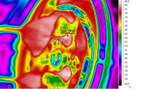

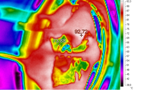

Na ma méregettem, 92 fok pid, 50 perc melegedés után. Első, amikor megindul a víz. Igazából feltételezem, hogy a legmelegebb pont a mérvadó, lehetetlen szögben a camera. Nem is tudom jól csinálom-e.
Látszik, hogy nincs 92 fok, elő kell csapolni, mert az előcseppek hidegek (-6 fok)...újra rászokok.
A következő kb. 2-3-4 mp után.
Itt már 92,72 a legmelegebb pont.És a 3. >1 dl víz kieresztése után:
Stabil ez a Silvia na. >2 duplányi víz után is 91,69. Érdekes, hogy a pid már csak 86 fokot mutatott. -

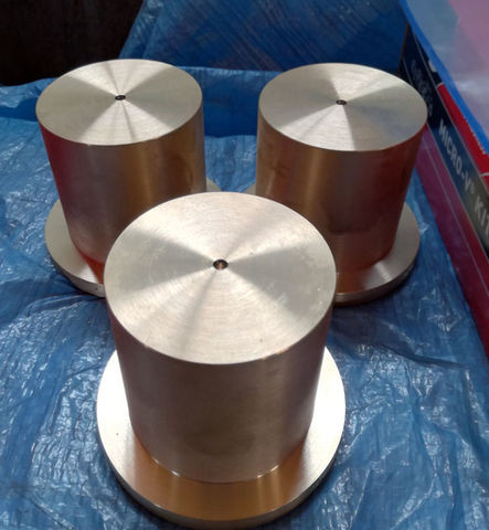

Na, ez ma úgy ment h 3cm-ről nézték!😎 Aki próbálgatja/érdekli az öntés, annak mondom h LASSAN a végét, mikor kezd jönni a minta, levinni a kancsót a kávéig, felvastagítani a sugarat, de - és itt rontottam el eddig többek közt - az intenzívebb, vastagabb sugárral öntéshez ne társuljon semmi gyors, kapkodó, ide-oda rázogató mozgatás, inkább lassú, nyugodt, mintha egy bölcsőt ringatna az ember.
