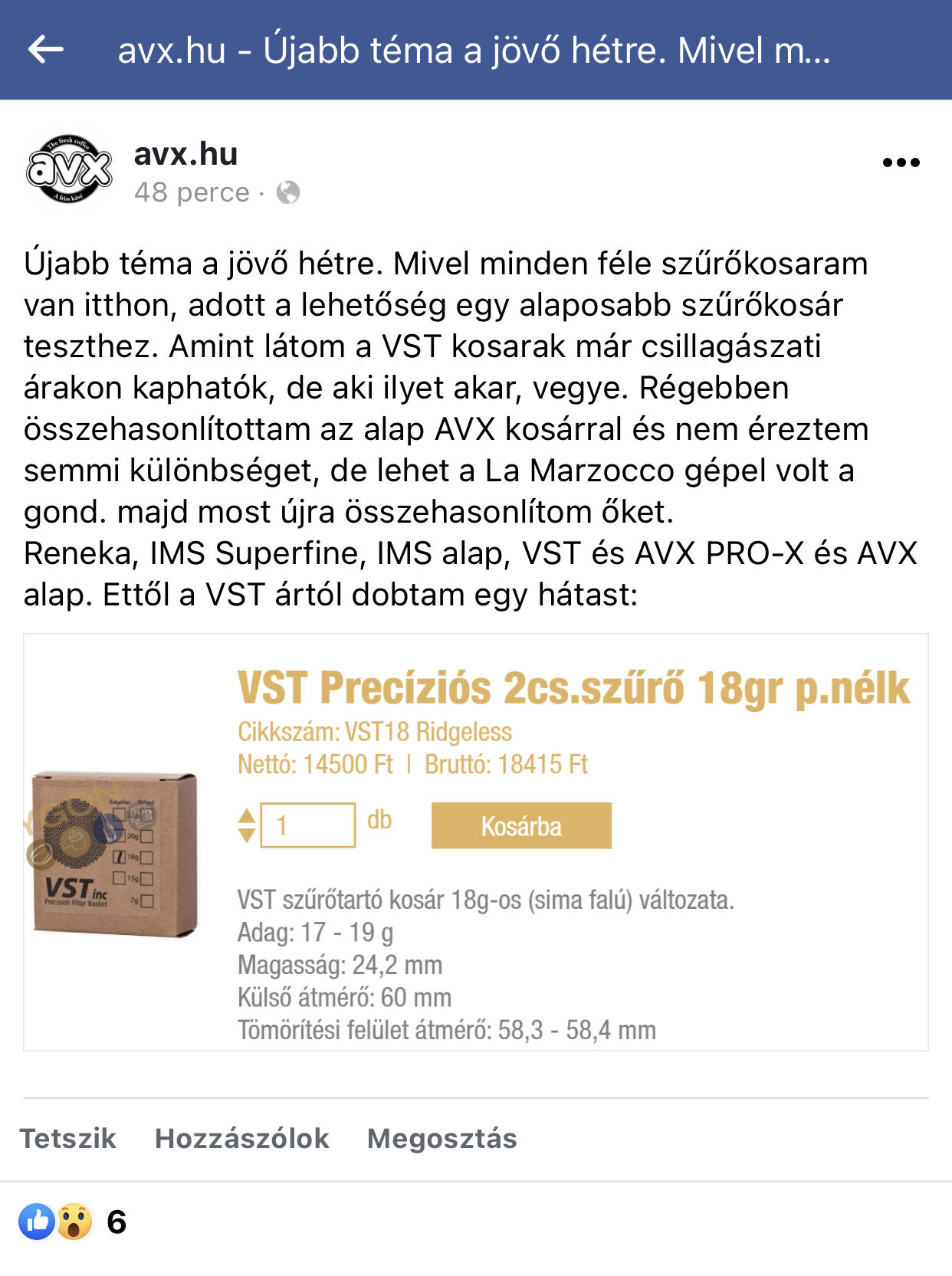

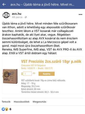

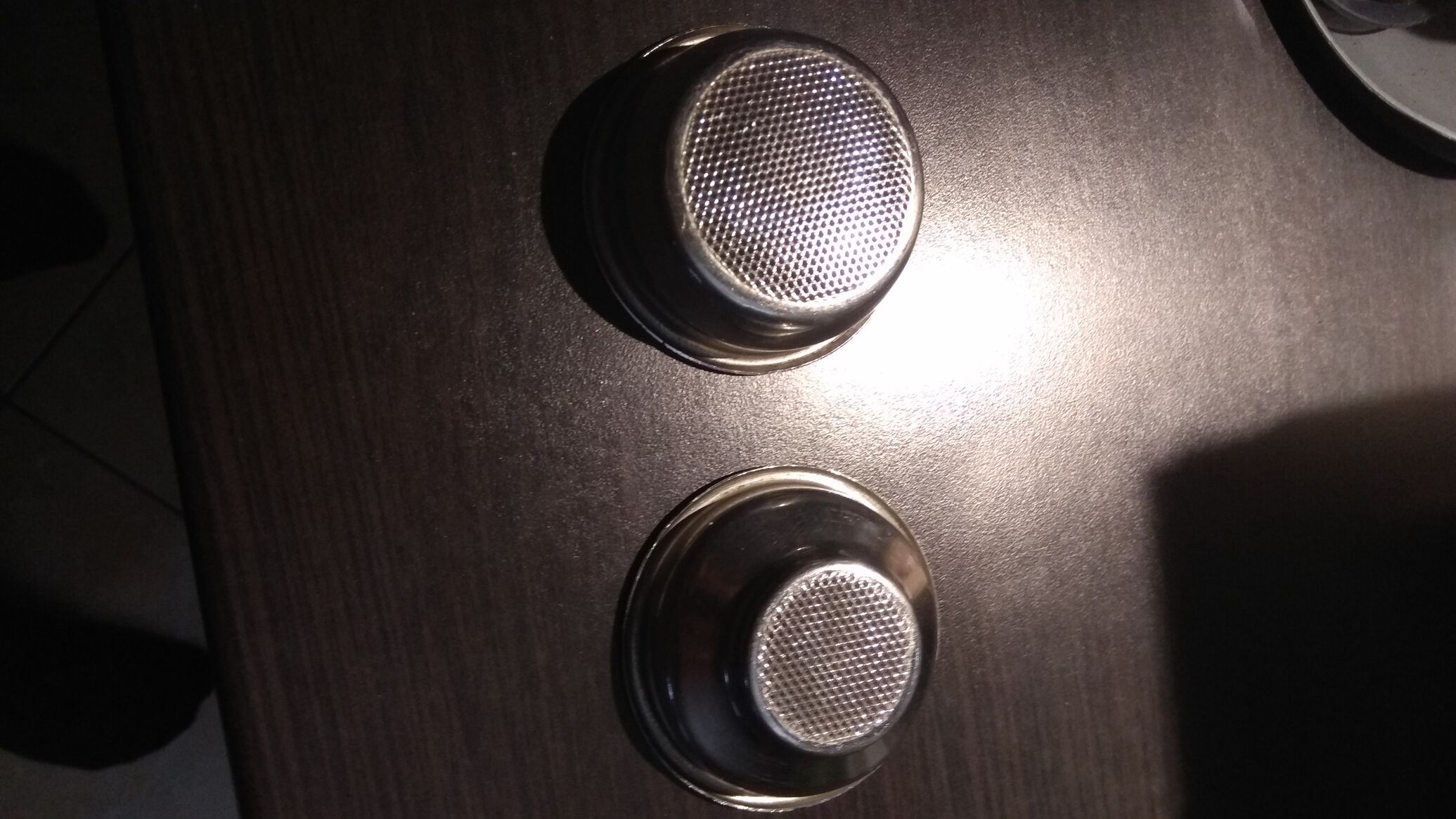

Meglett a nagy AVX szűrő teszt. Természetesen a legrosszabb szűrő a VST. (amit nem árulnak)
Első Reneka (ami nem fogy)
második AVX pro (ami senkinek nem jött be)
harmadik IMS Superfine
negyedik VST -

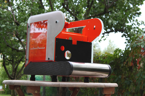

Ha valaki nagyon szeretne sokat kávégépet bütykölni, akkor annak vannak fair áron átatandó projektjeim. A gusztustalan részeken már túlestek. Nem számolom össze mennyit locsoltam beléjük, mert akkor visszalépnék egészen bizonyosan.
A 2010-es évek elején még máshol voltak a prioritások, és egyet közülük be is fejeztem. Kölnbe került. Vigyázat! A nyugalom megzavarására alkalmas képsorok:https://youtu.be/mdfI3A6LPdw
https://youtu.be/vroOxWWzKcQNémetül beszélőknek a pimpelés folyamata a német kávés fórumon.

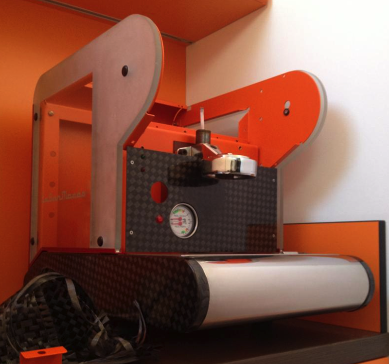

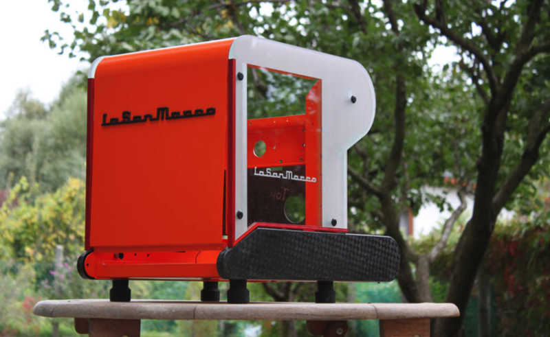

Itt a karbon rémről kezdett topik.A többi csak elkezdődött és félbemaradt. Bezavart az első Creminám, aztán a karos gépek polcra száműzték a La San Marco-kat.
Ehhez az egyhez vákuminjektáltunk karbon oldalelemeket. A másik két gép pirosra van színtereztetve. Azt hiszem, két géphez az üverg oldallapok is megvannak még.
A 3 elkezdett gép és alkatrészei eladók. Igazából már csak idő kell hozzá.
Akit érdekel, az pm-ben jelezzen. Kössz!

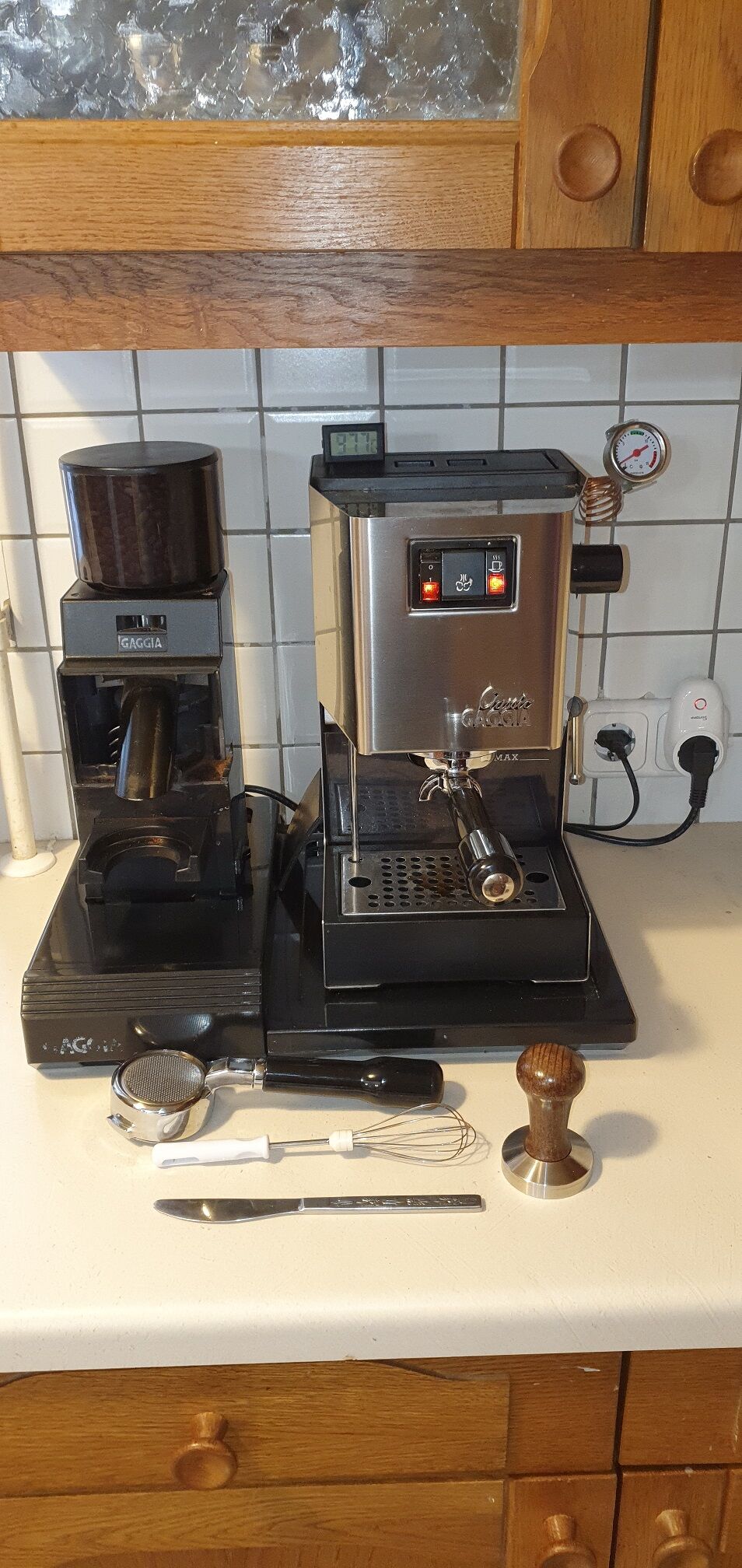

'Enyhén' moddolt GC v2006 (rézcső, OPV 9 baron, nyomásmérő, ill. tájékoztató jellegű mérésre alkalmas hőmérő a kazán tetején, IMS szűrő BT682 H24.5M, ill. a szokásos eszközök: nyitott kar is, rögrém, ...), valamint Gaggia MDF mod 'karba' őrlő:
Egy néhány hónapos Pellini N.82 lefolyás ~18 gr-ból:
Próbálkoztam már pl. Pacificaffe Pin-Up, Rome, Cseszényi India Monsoon Malabar AA közepes pörk., meg néhány kisebb pörkölői termékkel, (de valahogy eddig mégis ez a Pellini N.82 (60A/40R) jött be eddig).
Nem saját kóstolás csak idegenek által végzett tesztek alapján azért nehéz dió ez a 'savgerinc' kérdés, mivel mindenkinek más az ingerküszöbe, savasság érzékenysége, de hát a puding próbája az evés, ahogy a kávéé a kóstolás! Lehet rendelek én is egy csomag Grand Cru 50-et, aztán majd meglátjuk.
Az való igaz, hogy lehet többet kellene kísérleteznem a hőfokkal is, esetleg a megrendelt PID-et is beépíteni, stb....
