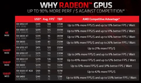

A következő két mondatot is illesszük már be akkor, mert szerintem annyira nem gáz az egész táblázat, csak a főcím és a GTX 1050Ti szerepeltetése.
"At least the GPU prices AMD lists look reasonably accurate (other than the inclusion of the GTX 1050 Ti), and if you omit ray tracing games the performance isn't too far off our own results either.
For example, the RX 6950 XT averaged 115.4 fps at 1440p ultra in our tests, while the RTX 3090 averaged 106.5 fps. That matches the 8% performance difference AMD shows in the slide(...)"
Busterftw
"This slide is arguably misleading at best. If you ignore the table and just look at the headline, it sounds like AMD delivers a massive increase in value — up to 90% more FPS per dollar! Except, that comparison uses the recent Radeon RX 6400 and pits it against the six-years-old GTX 1050 Ti, which also happens to cost more than the newer GTX 1650."
lol.

#45525
Jaja, csak a tiéd néztem és mivel olvasni se tudok így csak a képet kommentáltam.
Visszanézve már érthető
Petykemano
Pontosítanád kérlek, hogy melyik táblázatra gondolsz, ami szerinted hülyeség, mert régi árakat tartalmaz?
Arról a szeptember 15-én készült táblázatról, amit b. illesztett be?
Vagy arról a május 10-i dátumozású táblázatról , amit én illesztettem be abból a célból, hogy felhívjam b. (és mások) figyelmét, hogy a hatékonyságra kihegyezett táblázatos marketing shit technika nem újdonság.Lehet, hogy abban van a félreértés, hogy elkerülte a figyelmedet a jobb alsó sarokban található apróbetűs dátum? Elnézést, nem volt célom a megtévesztés.
Ribi
Petykemano
#45523
Árak igen régiek, szóval táblázat hülyeség ahogy van.

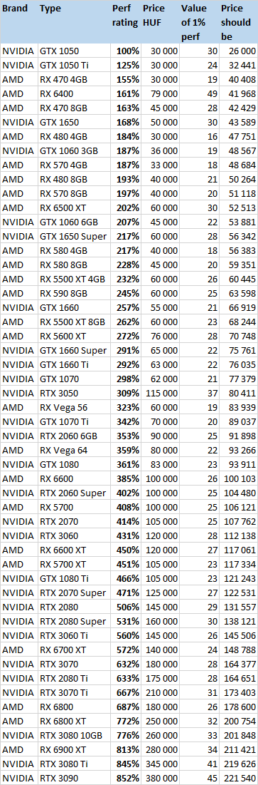

Csak érdekességképp megnéztem a kurrens kártyák használtpiaci (HA) árát* és teljesítményét a GTX 1050-től felfelé, majd kiszámoltam az átlag Ft/per% érték alapján a teljesítményük alapján indokolt árat. Vannak érdekes számok, de az biztos, hogy a jó öreg Polaris továbbra is $/perf bajnok.
A 30 Ft /1X perf és afeletti mutatójú kártyák túlárazottak a teljesítményükhöz képest, ilyen pl. a GTX 1050, GTx 1650 és a felső kategória, kivéve a RX 6800-at. Pedig MSRP-hez nézve pont ez utóbbi egy elárazott típus a két nagyobbhoz képest.
* Olyan legalacsonyabb árakat jegyeztem fel, amelyen pillanatnyilag elérhető volt több darab is akár (09.16. délelőtt). Az extrém olcsó darabok azonnal jegelésre kerülnek, így azokkal nem számoltam.
