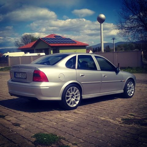

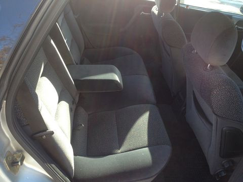

GaborGh
#72263
2001, 100 edition, 180.000km, 1.8 16v
Egy gazdás végig szervizkönyves
(németből) Levehető vonóhorog, meg a 100-as felszereltség extrái: csomó belső világítás, ülés háttámlán tároló, tetőkárpiton napszemüvegtartó, térképolvasó lámpa, kilépőfény, limitált plüss kárpit, könyöklő,multikormány, klíma.Belülről is teljesen jó, bár normális képeket még nem sikerült csinálnom
Ma kicseréltem minden égőt amit lehetett ledesre. Elég jól néz ki, sokat dob az esti megjelenésén
Gabis
