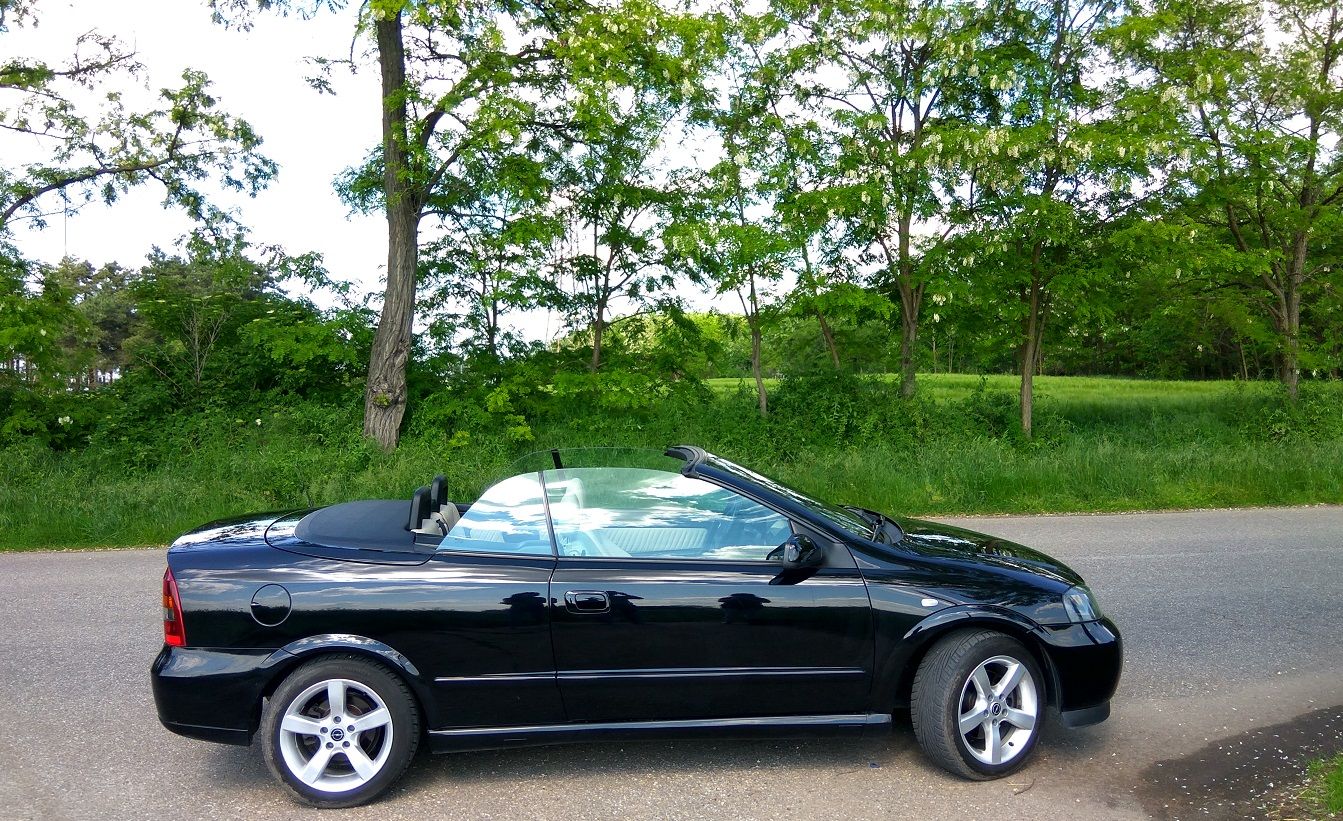

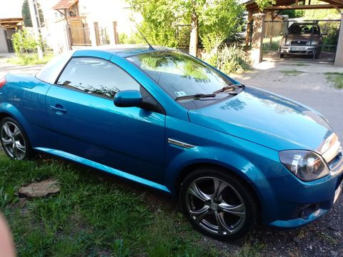

Az a baj, hogy nem tudom eldönteni, kell-e a 17-es (akkor felni+gumi is kell) vagy csak 16 (akkor csak felni)
Dobhatnátok képeket a verdákról oldalról felnivel

Én is féltem a 225/50 R17-től, de alig érezni vele ezt a jó Bp-i aszfaltot. A G-n a 185/65 R15-em sokkal jobban rázott, fura. Persze a nagy kerék jobban gördül, tehát kevésbé veszi fel az apró repedéseket, de még sem annyira ballonos, ezek szerint többet számít érzetre, hogy könnyebben átmegy az úthibákon.
