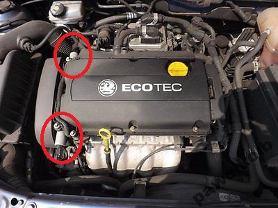

Astra H, Z16XER vezérműszíj és vízpumpa csere csomagot keresek. Egy hozzáértő rápillantana erre, hogy minden benne van e, ami szükséges?
Köszönöm!

Érdekes fejlemény a kerregő H Astrámról. Múlt hétvégén volt szervizben. Mértek olajnyomást, az rendben volt. Mondtam hogy mindkét szolenoid szelep cserélve volt kb egy hónapja. Azt mondták, akkor más nincs hátra, cserélni kell a fogaskerekeket. 750 font vezérműszíjjal együtt plusz a két kerék. Húzós ár, de szeretném ha rendbe lenne az autó. Viszont most jön a csavar, 2 napja abbahagyta a kerregést. Ha mechanikus hiba, akkor nem kellene mindig jelentkeznie? Eddig ha egy órát állt az autó, már csinálta a dízel szerű hangot, most viszont 10-12 óra állás után sem adja.
Valakinek esetleg ötlete?

Igen, elég magasan járnak ezek az 1-6-osok, viszont ami nekem kellemes meglepetés volt, hogy szépen is húznak. Nekem 2800-2900 körül jár 96km/h-val. Az én átlag fogyasztásom viszont 8.1l. Bár nekem is még van egy-két probléma ami javításra jár. Pl.: a szolenoid szelep csere nem oldotta meg a kerregést hideg indításnál, pedig teljesen új mindegyik szelep.

Nekem is ez a problémám, ugyan ezzel a típussal. Én a szívó oldali szelepet ma kivettem, a szűrők teljesen tisztának tűntek, de azért levettem őket. Kifújattam és visszaraktam, de sajnos nem oldotta meg. 3 "gyűrű" szűrőt vettem csak le, viszont egy van a szelep végén is, amit nem bántottam. Lehet le kellett volna azt is, de ahol eddig utána néztem, ott csak a három "gyűrű" szűrőt írták.

Z16XER 1.6 benzines H-s Astra indításnál (hideg motor esetén) diesel motor szerű hangot ad 1-2 másodpercig, majd elhallgat. Illetve alapjáraton is hallható magas hangú kotyogás, vagy klikkelés. Mi lehet a probléma?
Tippeket előre is köszönöm!

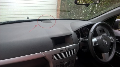

Egy 2007-es H-s Astra tulaja lettem tegnap, és van egy kis problémám. Van egy hangszóró a műszerfal felett középen, teljesen kint a szélvédő alatt. Na nekem azt kellene cserélni, mert csak sípol ha be van kapcsolva a rádió. Nem tudom hogy keressek rá. Google-n csak hangfalszetteket találok, amiben ez a hangszóró nincs is bent.
Válaszokat előre is köszönöm!
