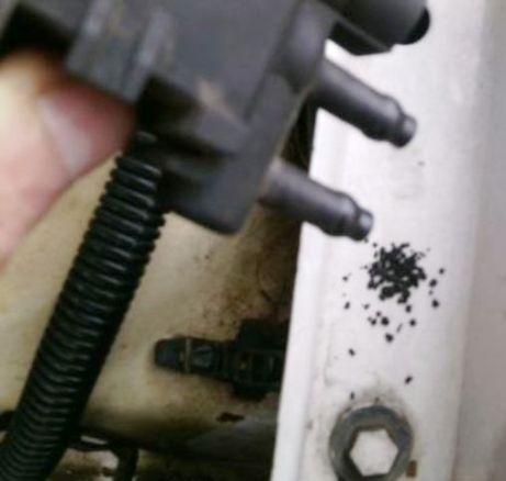

A szelep a motortében van,hozzáférhető,a ki-be vezető csövek is csak simán rá vannak tolva nem nagy dolog megfújni,hogy szelel e.Ennek ellenőrzését csak azért mondom,mert a rendszer működését az ECU vezérli,ha nem ok minden,a motor dadogós,alapjárat egyenetlen.Sok tulaj panaszkodik,hogy alapjárati motort,oxigénszenzort,MAP-ot cserélt,EGR-t tisztított (cserélt),pill szelepet,házat takarított,de a hiba továbbra is fenn áll.Mi lehet még?
Hát pl: a rendszer dugulása.
Ahhoz a nyomorult bilincshez én se férek hozzá.
Az indításkori hibajelzésre csak tippelni tudok:a hidraulika tartályban nem túl alacsony az olajszint? -

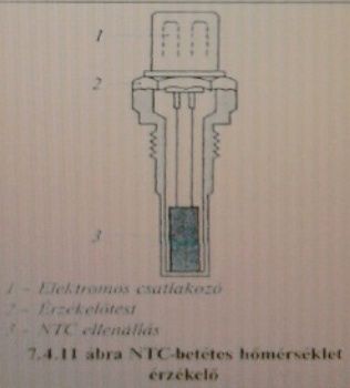

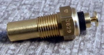

Ami a termosztáton,vagy a hengerfejen van,(ha van ott) az egy egycsatlakozós(egy kis pöcökre kell rádugni egy sarut)
ilyen:
ez adja a műszerfalnak a vízhőfok jelet.(vízhő jeladó vízhő órához)
Neked ilyet,vagy ehhez hasonlót kell keresni,a hengerfejen kell hogy legyen.(de lehet,hogy ez van a vízpumpán)
ilyen:
Ő a vízhőmérséklet érzékelő.Ezt kell kicserélni.
