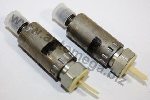

ha sérül a fékkör, akkor beesik a pedál, mert nem tudsz nyomást előállítani, mert a lyukon elengedi. ha szivárog, beleállsz a fékpedálba és szép óvatosan kell hogy menjen lentebb a pedál, a szivárgás nagyságától függően. ha levegős, akkor pumpálhatod és mindig tövig be tudod nyomni(levegő összenyomható), ha jó, akkor 1-2 pumpa és beton lesz a pedál.....
AMD Power
#48492
Nem vágom igazából hogy hogy működik, de ezek szerint üres tartály mellett is van fék, és ha hátul folyik el akkor az első még fog?
Mert marad a csőben fékolaj? Ez nem körbemegy valahogy mint a hűtővíz, és üres tartálynál már nem megy a fékhez olaj, egyikhez sem?
Vagy ez nem kör hanem a cső végén a fék, és egy egyenes folyadékoszlop egyik végét nyomom, a másik meg nyomja a féket, és csak a folyadék "eleje" cserélődik, ahol nyomom? -

Gőzöm sincsen. Két ilyen patron van benne. Hátul. Két párhuzamos rendszeren vagy mi. Ha ott elfolynak akkor is lenne a fékem azt mondja, Csak nem lenne olyan jó a fékhatás. Tök hülye vagyok ezekhez amúgy.

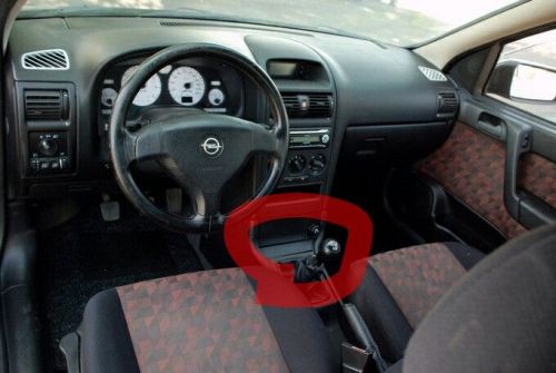

Astra G tempomathoz fék és kuplungkapcsolót hol keressem,lábtérből látszik,vagy le kell szedni a műszerfal alját?

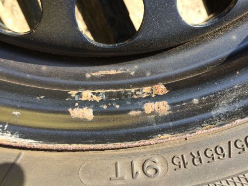

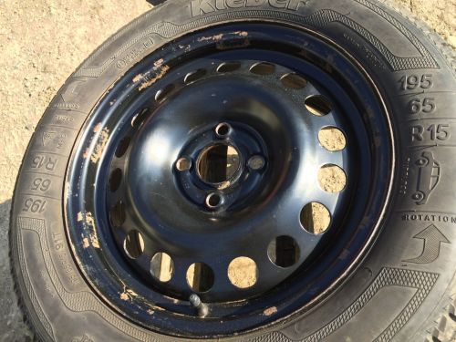

Kerék az egy dolog....nekem az alja sírós

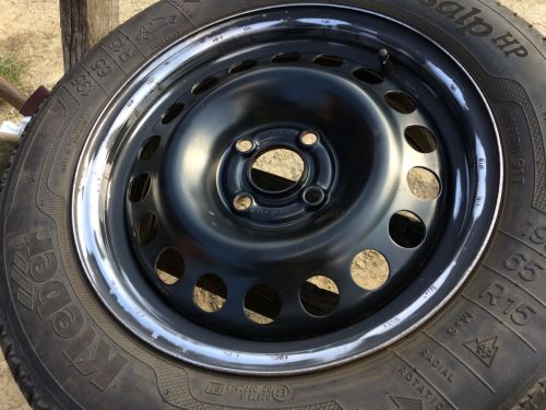

Én úgy vagyok vele, hogy könnyebb kezelni mikor még csak felületi rozsda van

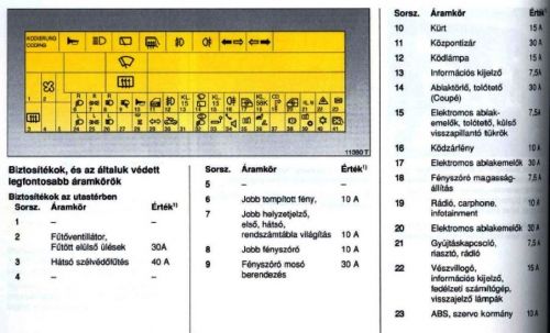

#48440

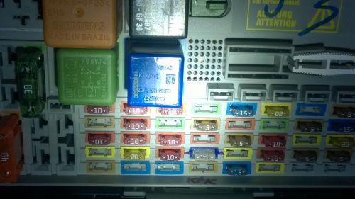

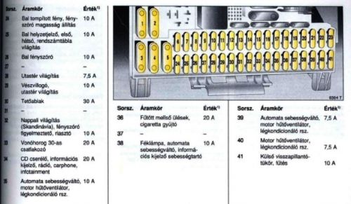

Kérdés mit szeretnél az USB-vel. Egyébként valami kisebb fogyasztóra rádugod az teljesen jó. Ha csak tölteni szeretnéd a telefonod vagy valamilyen USB eszközt érdemesebb venni egy USB aljzatot berakod a szivargyújtó helyére, és kéznél van, jól néz ki és totál olyan mintha gyári lenne.
Szerk.
A biztosíték tábla belsejében (a fedélben amit leveszel) vannak a magyarázatok melyik számhoz mi tartozik onnan ki tudod keresni. -

Az a kis vacak nem tudom hogy kerülhet annyiba.
Nekem 2k volt, saját bontója volt a szerviznek, bontottat tett bele.
Azt mondta, inkább egy gyári bontott mint egy utángyártott új. Azóta is jó.
És alapvetően nem olcsók, ha az új 36 lett volna, tuti 25 lett volna a bontott. -

Nekem a jobb adta meg magát, 5-6 éve.
El is ment a fékfolyadék szépen.
A szerelőig azért elmentem vele, de igencsak óvatosan - természetesen nem volt üres a tartály, de a lehető legkevesebbet fékezve, kézifékkel rásegítve.
Vigyázz vele, 1-2 nap alat elmehet a fékfolyadékod ha enged az a vacak, és egyik napról a másikra jött elő - természetesen nem tudom mióta csöpögött, de amikor nem aludt ki a fék hibajelző, rátöltöttem fékfolyadékot, de nagyon hamar jelzett megint. Szóval ha megadja magát, az gyors és nem "még eljárogatok vele egy ideig" szintű hiba.
Lehet, jobb lenne úgy odamenni hogy van cseredarab, filléres cucc.
Vagy átköti, haver szerint azt csinálják elég sokan, nem okoz gondot. Bár ezt nehéz elhinni, de ha ő mondja, lehet hogy tényleg így is van. -

Ránézésre szép, 4 kilóért jó vétel lehet. De az olyan felületeket, mint sárvédőívek, tanksapka körüli fényezés, esetleg ablakkeretek, ajtóélek, nagyon át kell nézni. Meg persze az alját. Ilyen korban már nem nagy cucc egy nagy adag rozsda, ha pedig bizalmatlanul állunk a dologhoz, az sem kizárt, hogy az említett helyeken egy kis gitt és festék segítségével lett "lakatolva". Szóval indulj ki abból, hogy rozsdakupac, és át akarnak verni, és ez alapján nézd át a kasztnit.
