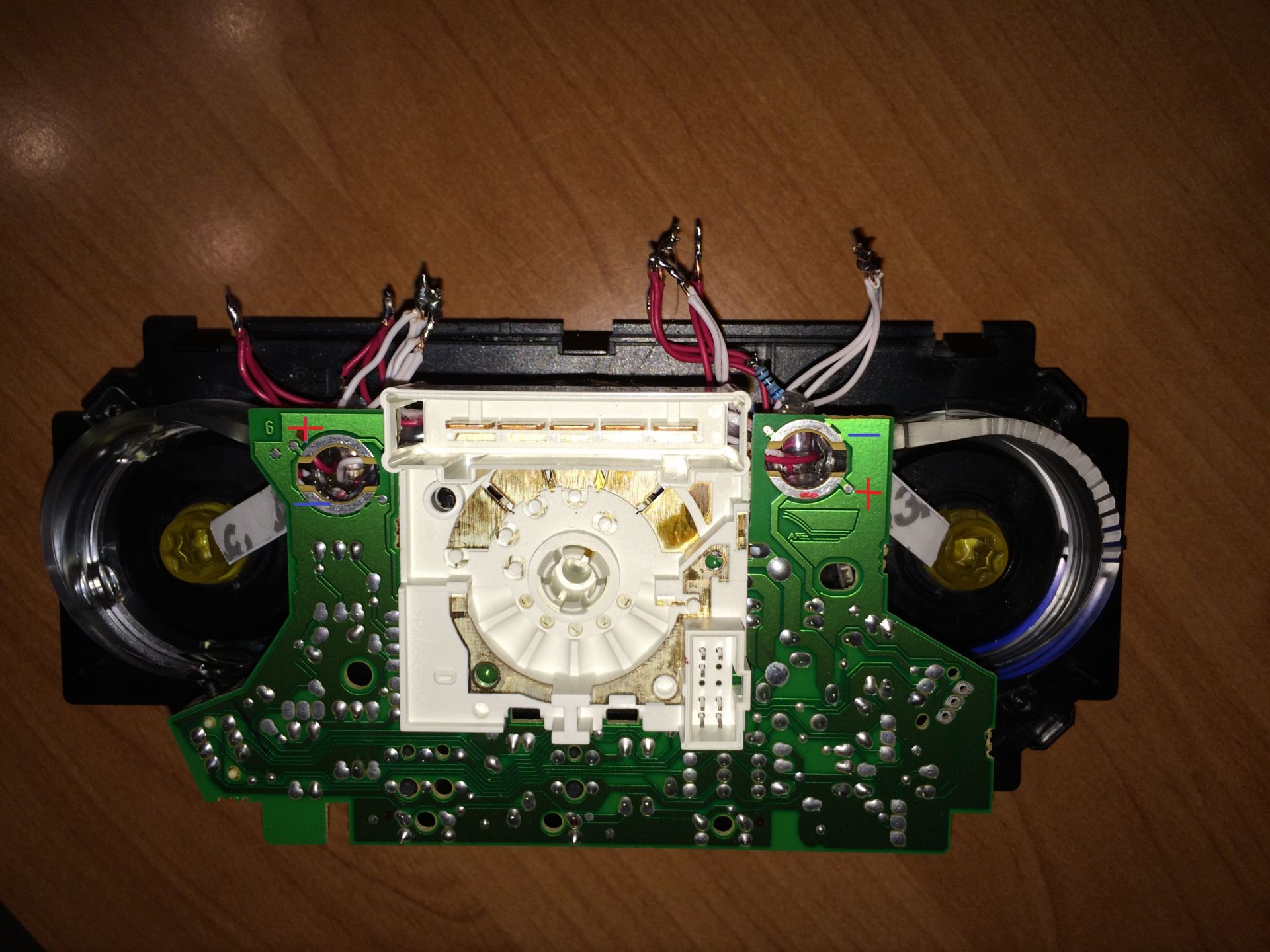

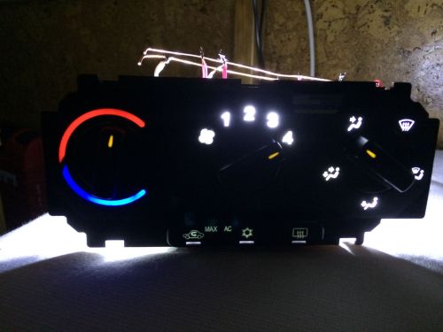

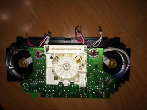

Valaki aki csinált már fűtéspanel ledesítést, vagy jártas a panelok terén, az segítsen már légyszives!
Létezik az, hogy a fűtéspanel két izzójának a polaritása felcserélődik a panelen a két oldalon?
A multiméter legalábbis azt sípolta ki
A képen pirossal jelöltem a +-t:
Bal oldalt fent, jobb oldalt lent van a +
Nagyjából már kész, már csak ez a mozzanat hiányzik a bekötésből.
Köszi előre is!
