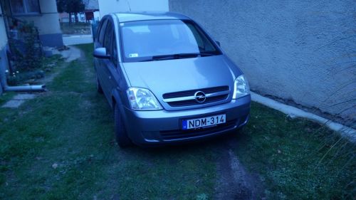

Petyyyyy: Ez elég szépen néz ki. Legalább te megúsztad. Tudom hogy ilyenkor ez nem sokat ér az embernek, nekem sem ért semmit de a lényeg végül is ez.

Mai jó tanács: soha ne nyúlkálj a műszerfal tetejére a bizgentyűkért, főleg ha megvan benned a szokásos reflex - arra húzod a kormányt, amerre nézel.
És akkor már én is dobok egy két pikcsát, noha nem örömömben. :| Külsőleg
Sikerült elkaszálni egy út széli fényvisszaverős fehér oszlopot és bónuszba lett még egy 360 is. Továbbá fű és föld ~ 1kg. Nem folyik, nem lyukas semmi legalábbis látszólag. Viszont valami biztos van, mert meleget nem tol a fűtés illetve kétezerig kb. úgy gyorsul mint eddig, onnantól viszont sehol senki. Vagyis nincs turbó nyomás. A képen látható csatlakozó pedig nem tudom hova való, miért felel.
