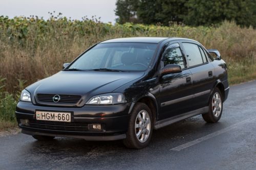

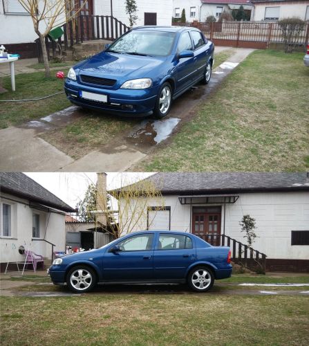

Petyyyy: Opel Astra G, sedan, Z14XE, 90LE, 2004, Prestige Blue. -

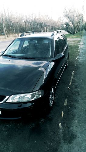

sziasztok.
Olvasgatom itt a fórumot már egy ideje, de most szükségem volna egy kis segítségre, tanácsra.
Adott egy B vectra olyan gonddal hogy ha tankolnék, azonnal elkattan a pisztoly és egyszerüen lehetetlenné teszi a kúton tankolást.
Megnéztem a beöntő csöhöz érkező 2 csőből az egyik le volt törve (pontosabban a kis pöcök tört le amire a csövet rá kell húzni). vettem egy bontottat ( jó drága még bontottan is
) kicseréltem, de a hiba még mindig adott.
Tudnátok javasolni valami "irányt" hogy hol, mi lehet eldugulva? -

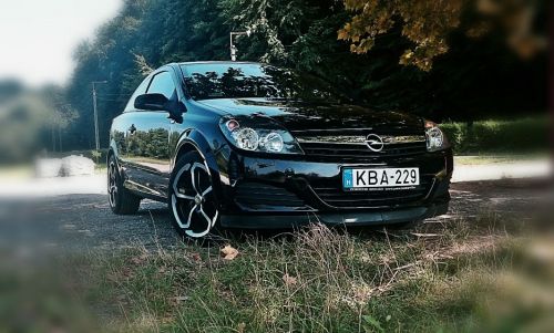

Declare: Dotz Hanzo

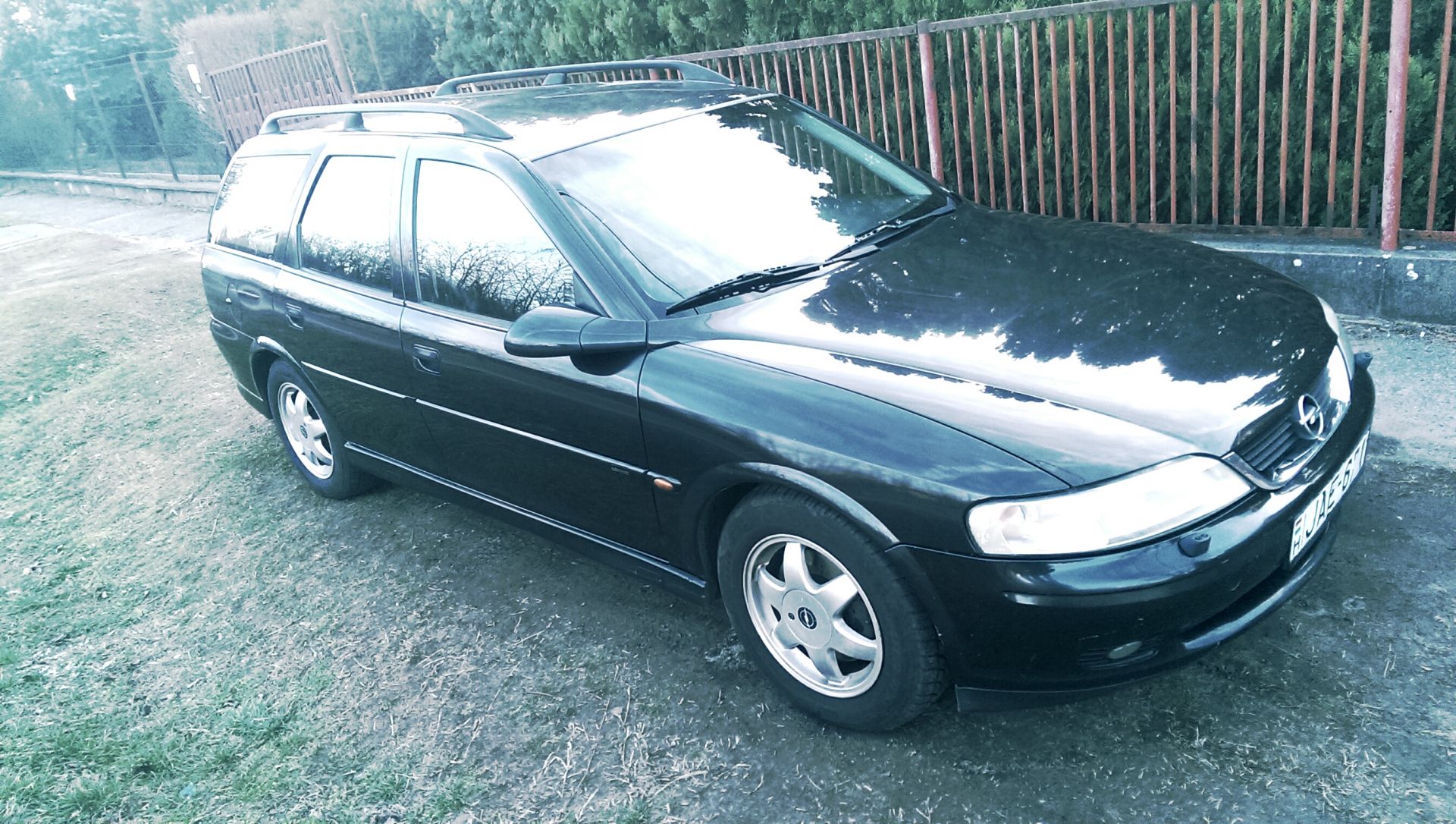

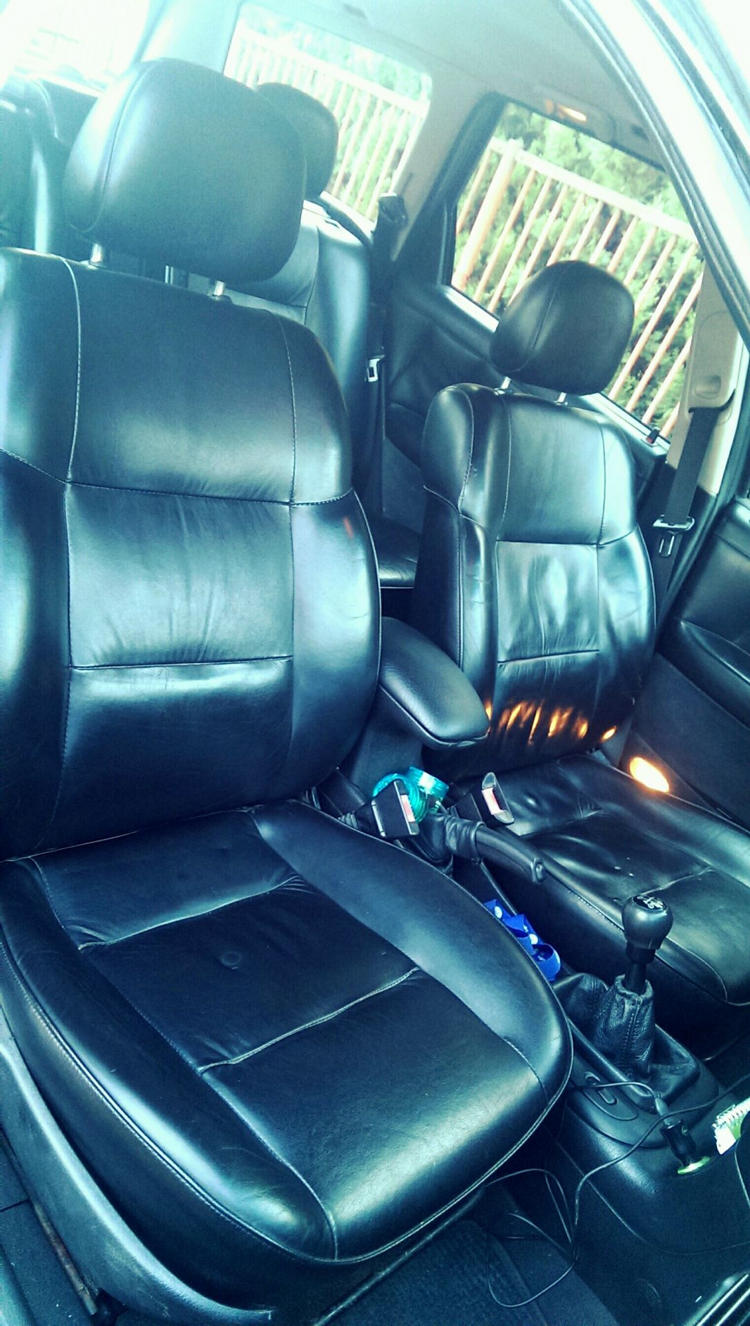

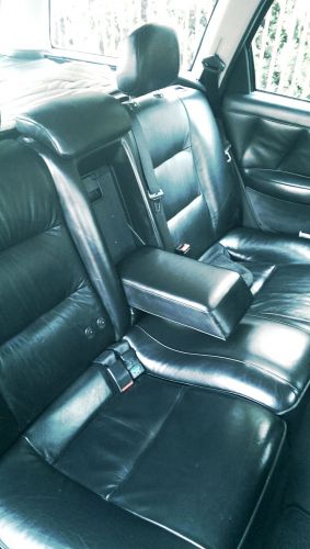

No akkor én is:
Vectra B Comfort 1998 December havi. (Full B2 packet)
Y20DTH motor 2.0 turbó dízel 101LE (74 kw) 230 Nm
Szín: L266 Novaschwarz (valami baromi ritka fényezés, horror ilyen színben fényeztetni)
Full extra, bőrbelső.
347 ezer km, nem valós nem tudom mennyi van a kasztniban, a motorban 240 ezer van ez biztos. -

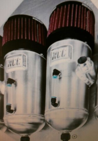

Ezt már korábban megbeszéltük.Nem pénz kérdés.Ha tudok segíteni szivességből teszem.Egyszerű otthon található dolgokból össze lehet hozni.(Mondjuk nekem nem gond,mert van hol,és van mivel)
Szivesen segítenék,de túl messze laksz.A legnagyobb baj az,hogy nem lehet egyformát,mindenhová jót csinálni,mert nagyban befolyásolja a motortérben lévő szabad hely.Ha megfeszülnék,akkor se tudnék látatlanba csinálni,mert nem tudom hová lehet felfogatni,milyen hosszú cső kell,stb.A jó múltkor tettél fel képet egy más rendszerű lecsapatóról.
Ennek az "öszvér" változatát csináltam meg ma,kíváncsi leszek rá,hogy fog szuperálni.(pontosabban:kartergáz visszavezetés a pill szelepházba nincs,mert minek Nem kell az.)
mohabá 007
Markizmark
#49205
Pedig csak elhatározás kérdése.Nem koszolódik a pill szelepház,(nem kell takarítgatni,ami idő,és molyolás,) alapjárati motor tiszta marad,kíméred,a motor nem eszi ezt a fost,és csak egyszer kell rászánnod magad.
(és még aCO se lesz rosszabb)

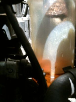

Kb: egy éve bütyköltem bele a lecsapatót.Minden frankón működött,szűri a kartergázt,de úgy éreztem,lehet ez még jobb is,ezért nekiálltam módosítani,hogy még jobb legyen.(most már tökéletes.
A tartályt kikaptam,és a benne lévő koszos deszt vizet,(kb:2dl) és az életlen képen látható összeállt olajsűrítmény jött ki belőle.
Ez az a trutymó,ami nem ment a pillangószelepre,nem lett a dzsuva a motorral megetetve,no meg kímélve lett az alapjárati motor a mocsoktól.2e km alatt ennyi volt a tartályban.

#49199
Beteg vagy és hánytál? Vagy ez egy másnapos kaksi?
diablo1984
mohabá 007
#49199
életlen a kép, ez így lehet rozsda, olaj, sz@r, csoki, zsír, bármi.....
