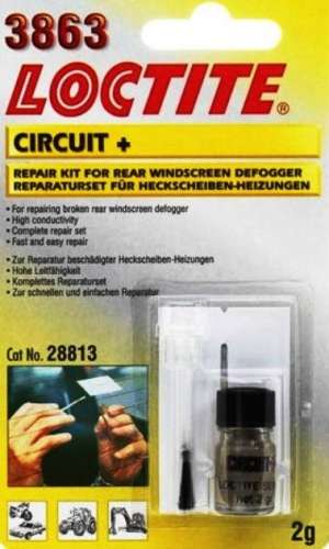

nekem is meg van szakadva az egyik fűtőszál és persze, hogy pont középen
szerencsére kitapintható a szakadás csak még sajnáltam 4 ezer forintot adni a javító kittértanno a kis polskimba állandó volt a párásodás akkor ilyen páramentesítő folyadékokat használtam darabig jó volt

mohabá 007 #33851 üzenetére
Azert az nem kis szöszölös munka megkeresni a szakadt szalat es megragasztani
