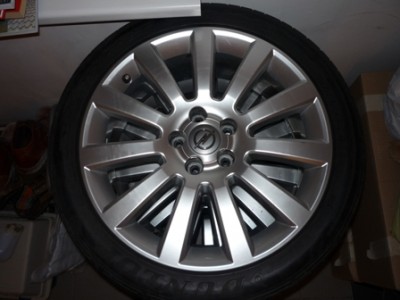

Jobb oldali 2 felnin erősebb padkanyom látható - Német nemzetiségű Opel-társ csúnyán odacsapta, de javítható - (így volt a 4db 100e Ft, 5-6000km-es gumikkal), de a felnik egyáltalán nem ütnek, nem ráznak!!! Úgy tűnik elpusztíthatatlan az ATS.
