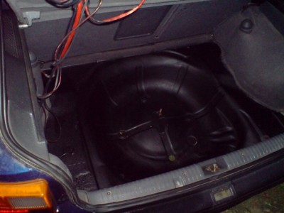

KrAt
tomyoy
nah ilyen az astra ha nincs rajta a leömlő után a cső, ( olaj teknő tömítést cseréltem és lekellett venni hozzá)
ez még a múltkori tigazos oszlop
kikentem hbbody 930-al bitumenes alvázvédő/üregvédő.....

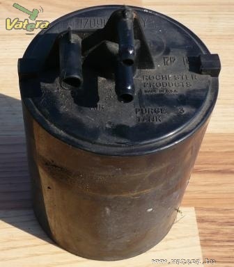

Mania
Astra F-hez keresek aktivszén szüröt.Az enyém sajnos széthullott,takarithattam ki a vákumrendszert miatta.
